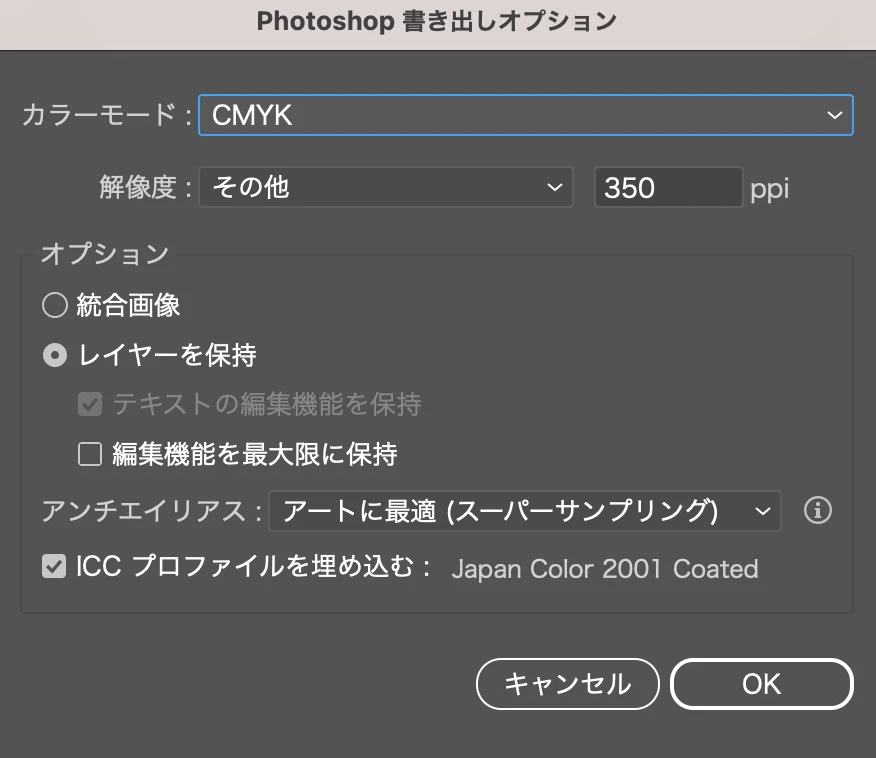

イラレでK100%にした部分を、フォトショでもK100%にする方法
ソフトの基本操作はわかるものの専門的な知識が無い初心者です。
①イラレ上で背景をK100%にする(ドキュメントはCMYK)
②psd形式で書き出し(CMYK / 350ppi)
③フォトショで開く(CMYK)
するとイラレ上でK100%だった部分が、
C75%、M75%、Y82%、K55% に変わっています。
K100%のままにしたい場合はどうすれば良いでしょうか?
また、②のPSD書き出しの際、
「ICCプロファイル(Japan Colou 2001 Coated)の埋め込み」の有無はどちらも確認しましたが結果は変わりませんでした。

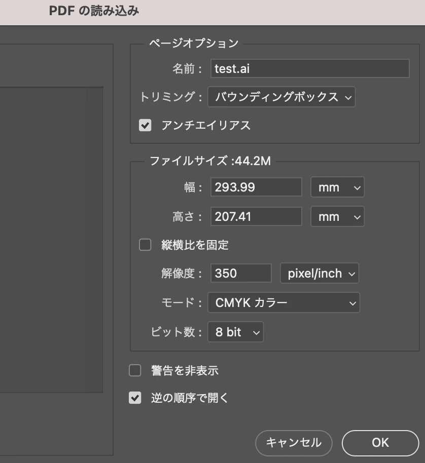

Dec 1, 2023 7:13 AM UTC
IllustratorをPDF互換ファイルを作成にチェックを入れて保存、保存したIllustratorデーターを直接Photoshopで開いて、開くときに出るPDFの読み込みウィンドウのカラーモードをCMYKで開くとどうなりますか?
Dec 1, 2023 8:22 AM UTC
回答ありがとうございます!
イラレでPDF互換にチェック入れて保存→フォトショでaiデータを開く(カラーモードCMYKを選択)
結果は変わらず、「K100%」だった部分が「C75%、M75%、Y82%、K55%」になっていました。
また、試しに「CMYK」ではなく「Japan Colou 2001 Coated」でも試しましたが同じでした…。
Yamonov
Dec 1, 2023 8:30 AM UTC
すみません、これはどこから試したものですか?Photoshop読み込みダイアログでは「Japan Color 2001 Coated」のようなCMYKのカラープロファイルは選べません。

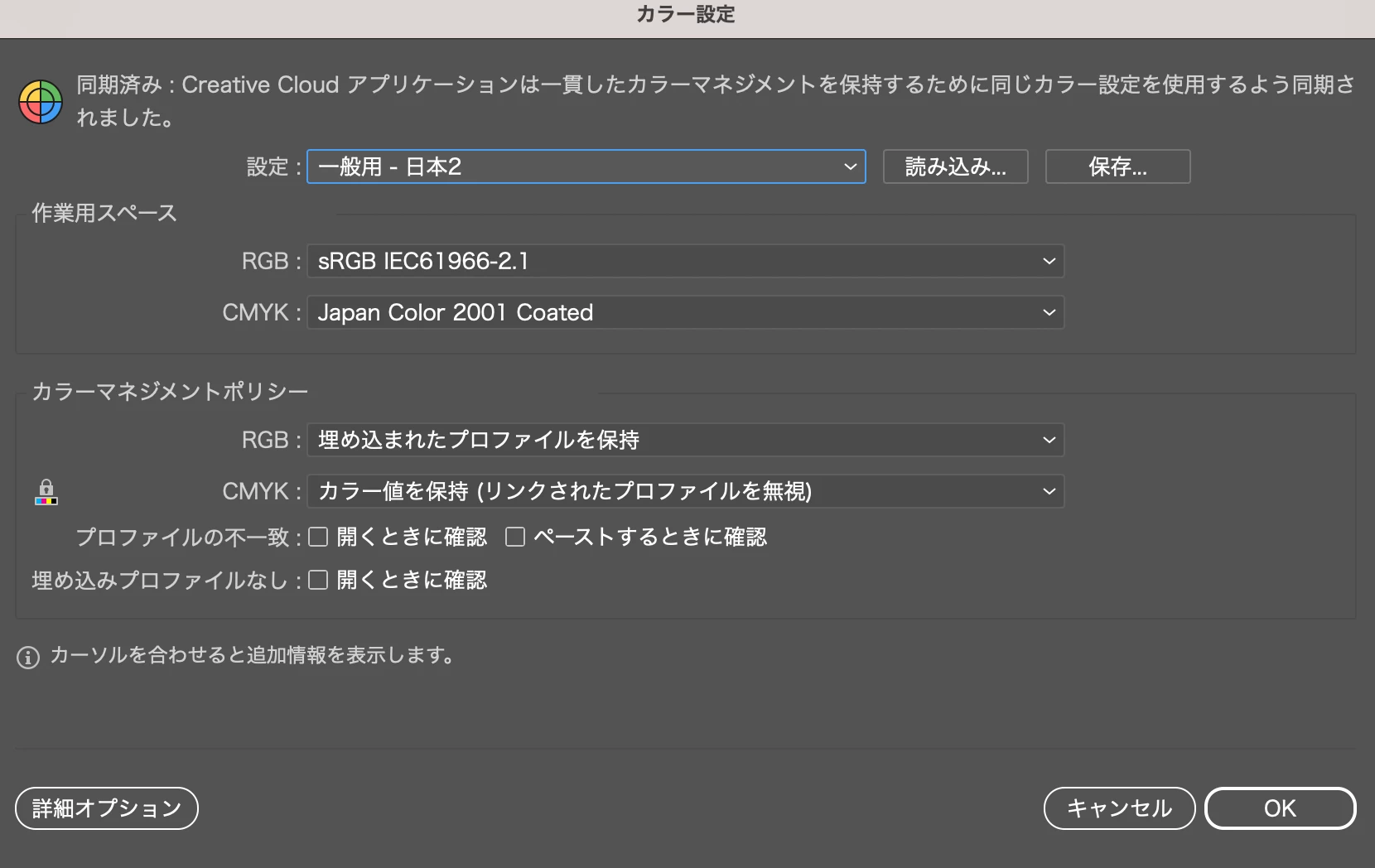

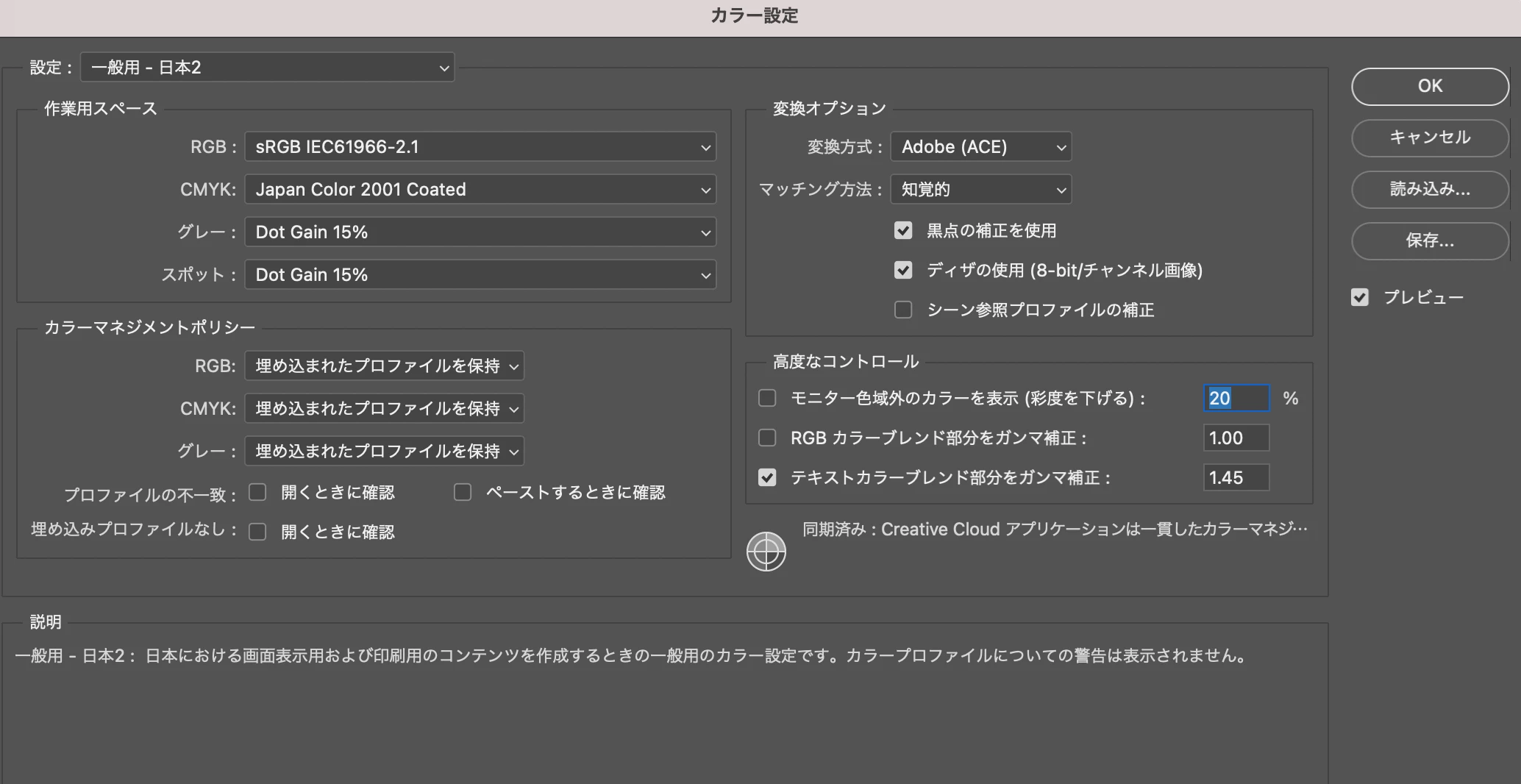

Dec 1, 2023 4:32 AM UTC
ファイル>書き出し>書き出し形式で出しているんですよね?
であれば、Photoshopで開くときにプロファイル変換されてしまっている可能性が高いです。
Illustrator編集メニュー>カラー設定のCMYKプロファイルと、Photoshop編集>カラー設定の内容を教えてください。
--Yamonov
Dec 1, 2023 4:49 AM UTC
イラレ側で、ファイル>書き出し>書き出し形式>psd で書き出しております。
↑書き出しオプションです。
カラー設定は現状このようになっております。
(確認する部分はここで合っていますでしょうか?)
イラレ
フォトショ
フォトショでデータを開く際には、特に注意メッセージなどは表示されず、そのままスムーズに開きます。

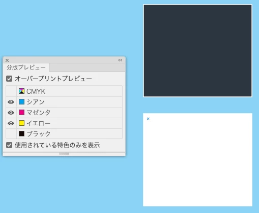

Yamonov
Dec 1, 2023 8:26 AM UTC
>イラレでグレースケール化したら、イラレでK100%の部分がフォトショでもK100%になりました。
あれ、ということはIllustrator上でK100ではなかった、ということです。
Illustratorウインドウメニュー>分版プレビューを出し、ブラックをオフにして確認してみてください(前のデータで)
※CMYKドキュメントでなければこのパネル内容が表示されません。
--Yamonov
ajabon grinsmith
Dec 1, 2023 3:42 AM UTC
Illustrator, Photoshopともに環境設定ファイルの再作成をまだ試してなければ、とりあえずやってみてください。
現状の環境設定が失われるのが惜しい場合はあらかじめ退避してから。
Big Sur 11.7.10
MacPro Late2013(骨董品)
Photoshop 25.2.0
Illustrator 28.0
の環境でひととおり確認しましたが、問題なくK100でした。
カラー設定は「一般用 - 日本 2」などではなく、カスタマイズされていたりしますか?
されていたら内容を見たいです。
Dec 1, 2023 4:43 AM UTC
ご回答ありがとうございます!
Illustrator のカラー設定(書き出し側)
Photoshopのカラー設定(読み込み側)
このような状態です。
カスタマイズしているかどうか自分でわからないのですが、上のところは「一般用 - 日本 2」になっております!
