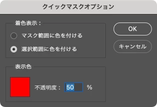

クイックマスクモードに入ったとき、チャンネルパネルで「クイックマスク」チャンネルの名前部分をカチカチして、
ラジオボタンが「選択範囲に色を付ける」になっているか確認してみてください。
初期状態では上の「マスク範囲に色を付ける」になっているので、意図的に変えてないとすればだいぶあやしいです。
その場合は不透明度95%の選択範囲ができあがるため、アリの行列は見えることになりますね。

まさにこちらの設定が原因だったようです!無事解決しました!!!
本当にありがとうございます。とても助かりましたTT
