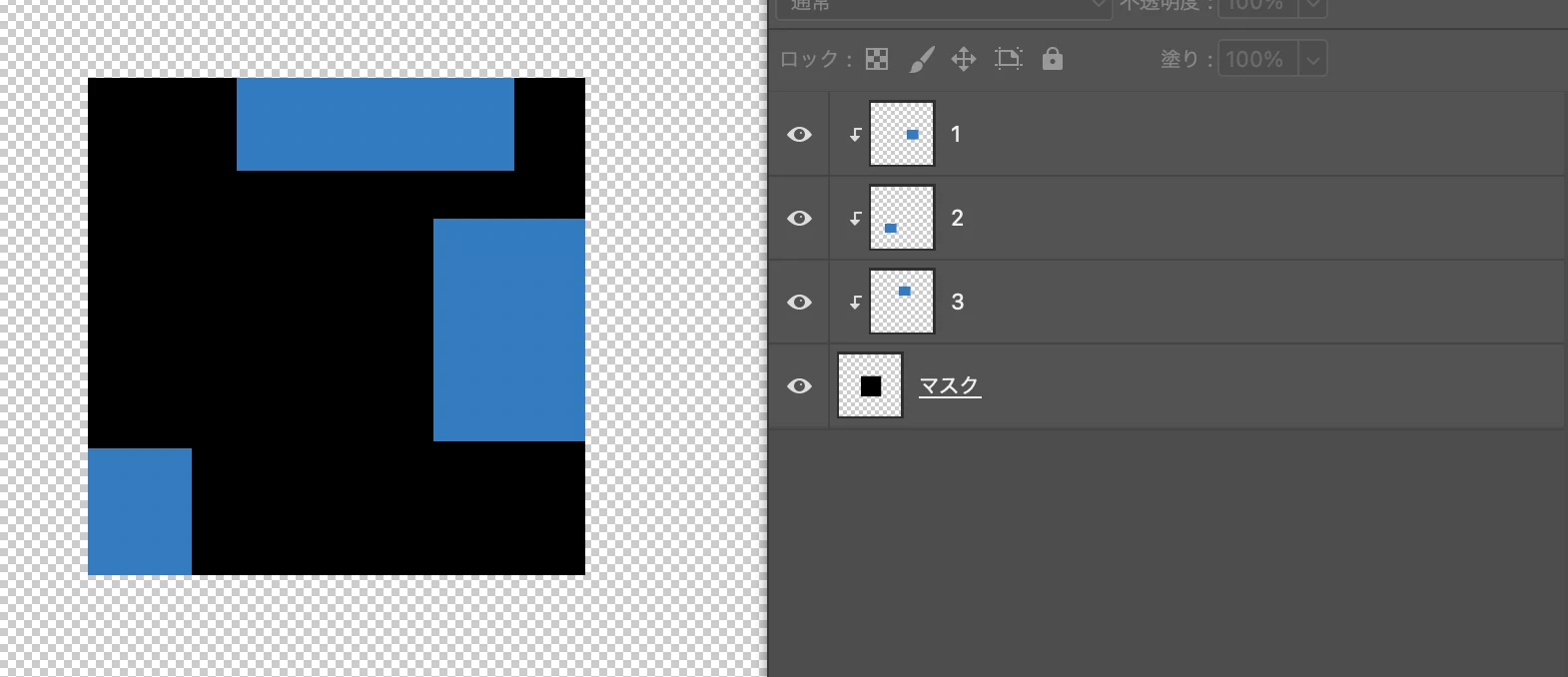

複数のレイヤーが一番下の一つのマスクでクリッピングされている状態のものがあります。
1・2・3のレイヤーを、クリッピングマスクがついていない状態にしたいのです。
画像のような作りだと1のレイヤーだけを表示しようとしてもマスクの色も表示されてしまうのです。
マスクされた状態の1のレイヤーだけを表示したいのですが、他に方法はありませんか?
現状では1・2・3のレイヤーをグループ化して、
マスクの選択範囲で、そのグループにレイヤーマスクをかけています。
それであればそれぞれのレイヤーのみを表示できますが、クリッピングマスクとは多少違う結果になるのですが、これくらいの誤差ならいいかと思っています。
でもできるだけ、クリッピングマスクと同じ状態のものを作りたいです。
何かしら方法があったら教えていただきたいです。

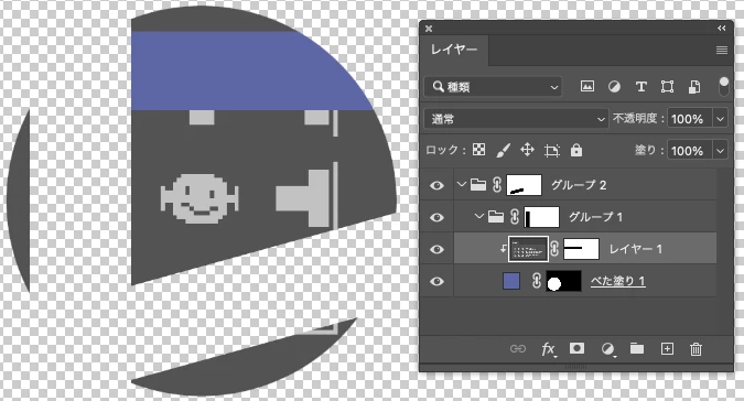

>例えばマスクのオブジェクトにめちゃくちゃグラデーションがかかってたりする
あてずっぽですが、
半透明部分にマスク元のレイヤーの絵柄が透けて見える点、なのでしょうか。
レイヤーマスク作成後にマスク元レイヤーを非表示にしたり、塗り:0%にしたら、それでも違うんですか?
 ↓ これ、ただの「違わない証明」になってしまった画面記録です…
