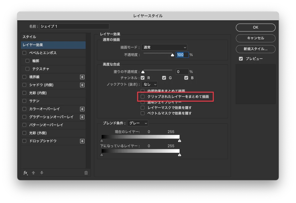

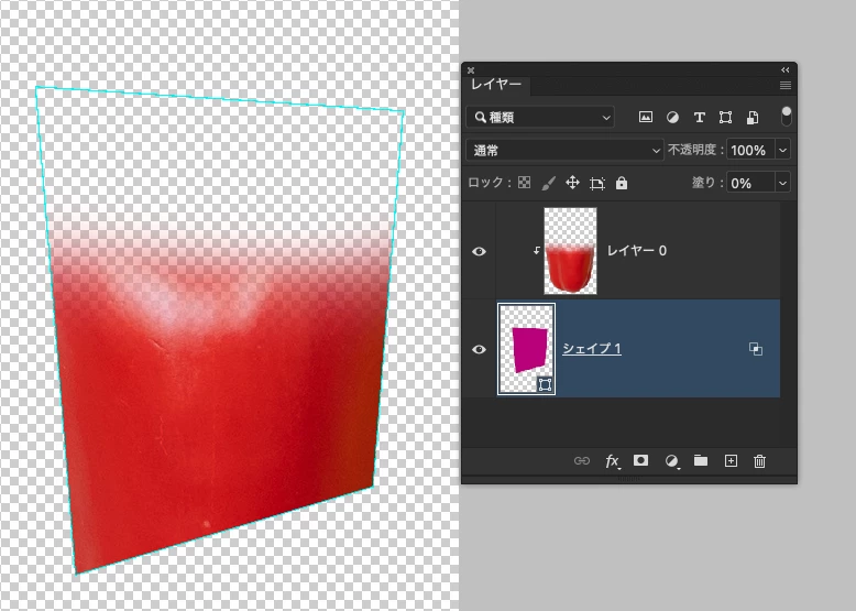

>シェイプにクリッピングできて、シェイプだけ非表示
こういうことで合ってますでしょうか?
(シェイプの塗りを0%)
こういうことで良ければ、シェイプレイヤーのレイヤースタイルを開いて、
「クリップされたレイヤーをまとめて描画」のチェックを外してください。
--Yamonov

Yamonov
YamonovCorrect answer
Jul 21, 2025 12:17 PM UTC
こういうことで合ってますでしょうか?
(シェイプの塗りを0%)
--Yamonov
pomkoAuthor
Jul 25, 2025 8:20 AM UTC
これです!!!!!これがやりたかったです!!
できるんだ!
ありがとうございます。本当にレジェンド
