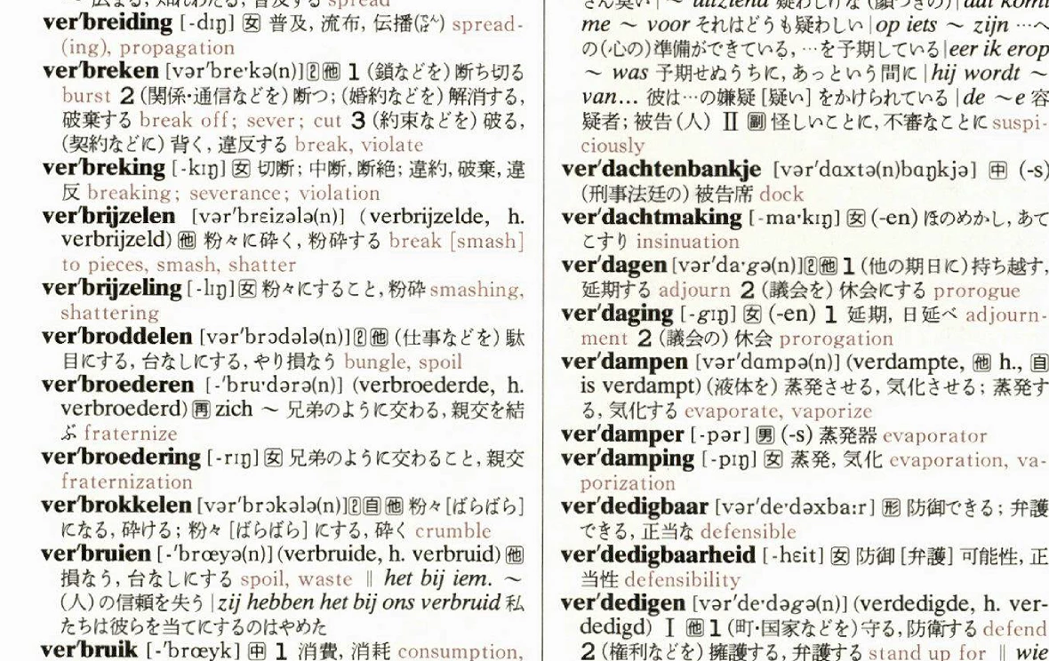

スキャンした辞書の太い文字を残して細い文字を消したい
太い文字も細い文字も黒であるため、画像で色を抜くと太い文字も薄くなるか消えてしまいます。photoshopでは細い文字だけ消すといったことは不可能でしょうか?
(細い文字は太い文字に比べて若干薄い(細いので薄く見えるだけかもしれませんが)特徴があります。)

明朝体では厳しいですが、ゴシック系の書体であれば
・自動選択(文字の黒を)
・選択範囲を縮小(細い文字の選択範囲が消えてなくなるまで)
・選択範囲を拡大(太い文字が欠けなくなるまで)
・選択範囲を反転
・背景色で塗りつぶし
などでなんとかなる場合もあるかもしれません。
いずれにしろサンプル提示がないとフワフワしたことしか言えないやつですね。
hbirAuthor
Sep 7, 2020 5:14 AM UTC
サンプル提示しますね。
細かいので微調整が厳しめですが、最終的に複数ページにスクリプトバッチで処理しようと考えてます。

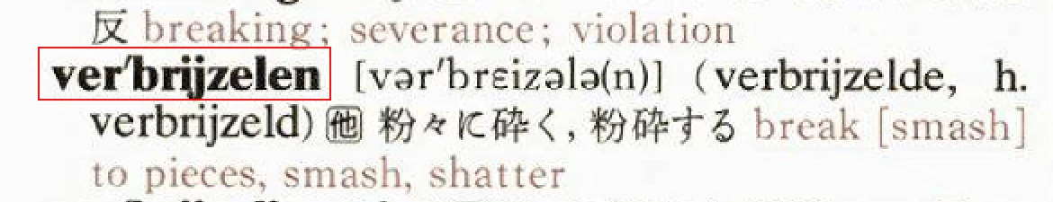

Yamonov
Sep 7, 2020 5:32 AM UTC
赤枠部以外を全削除、でしょうか。
太字の品質を保ったまま自動処理は無理なんじゃないかと思いますねぇ……
