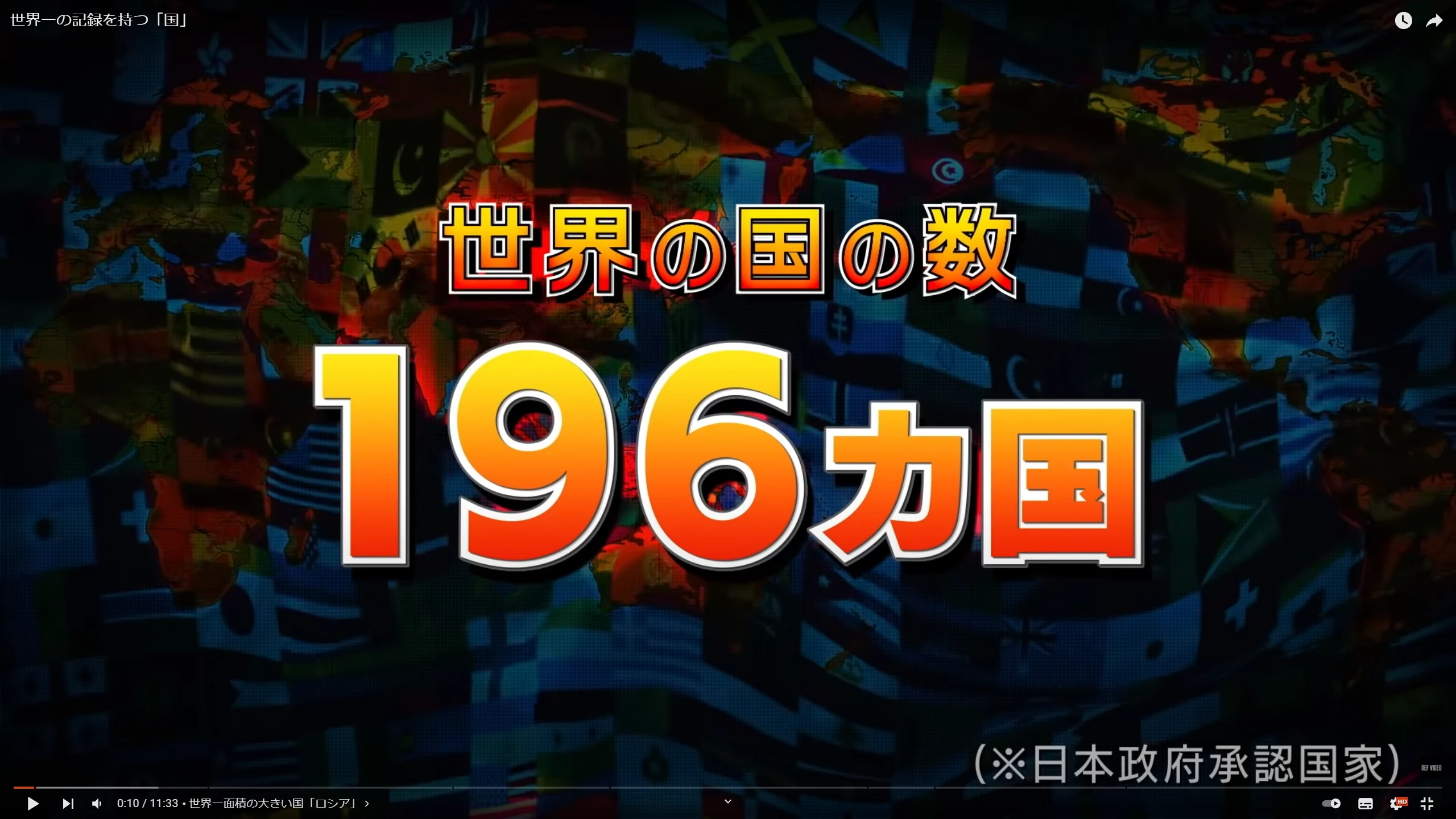

写真のようなテキストをつくりたいです。

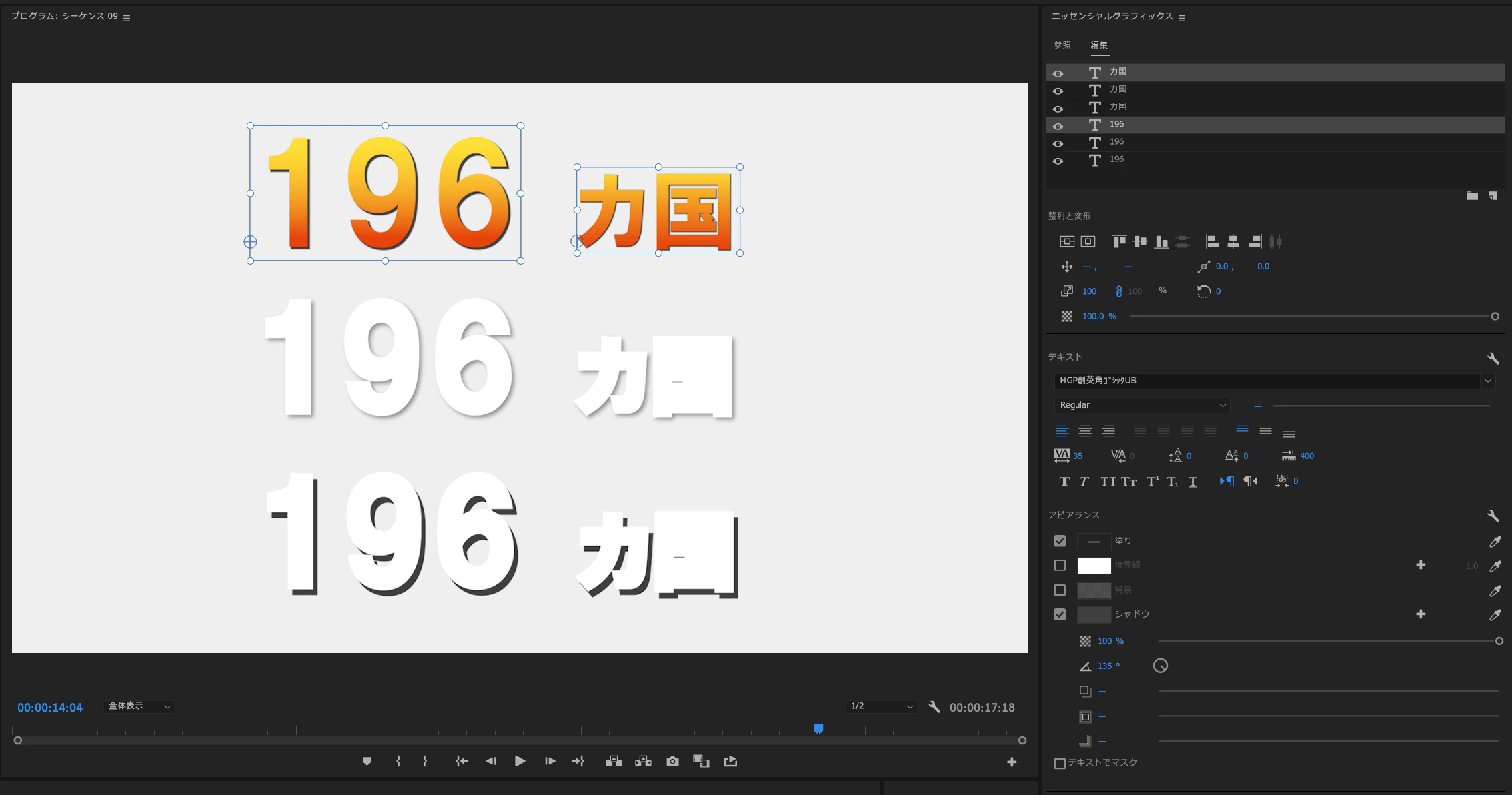

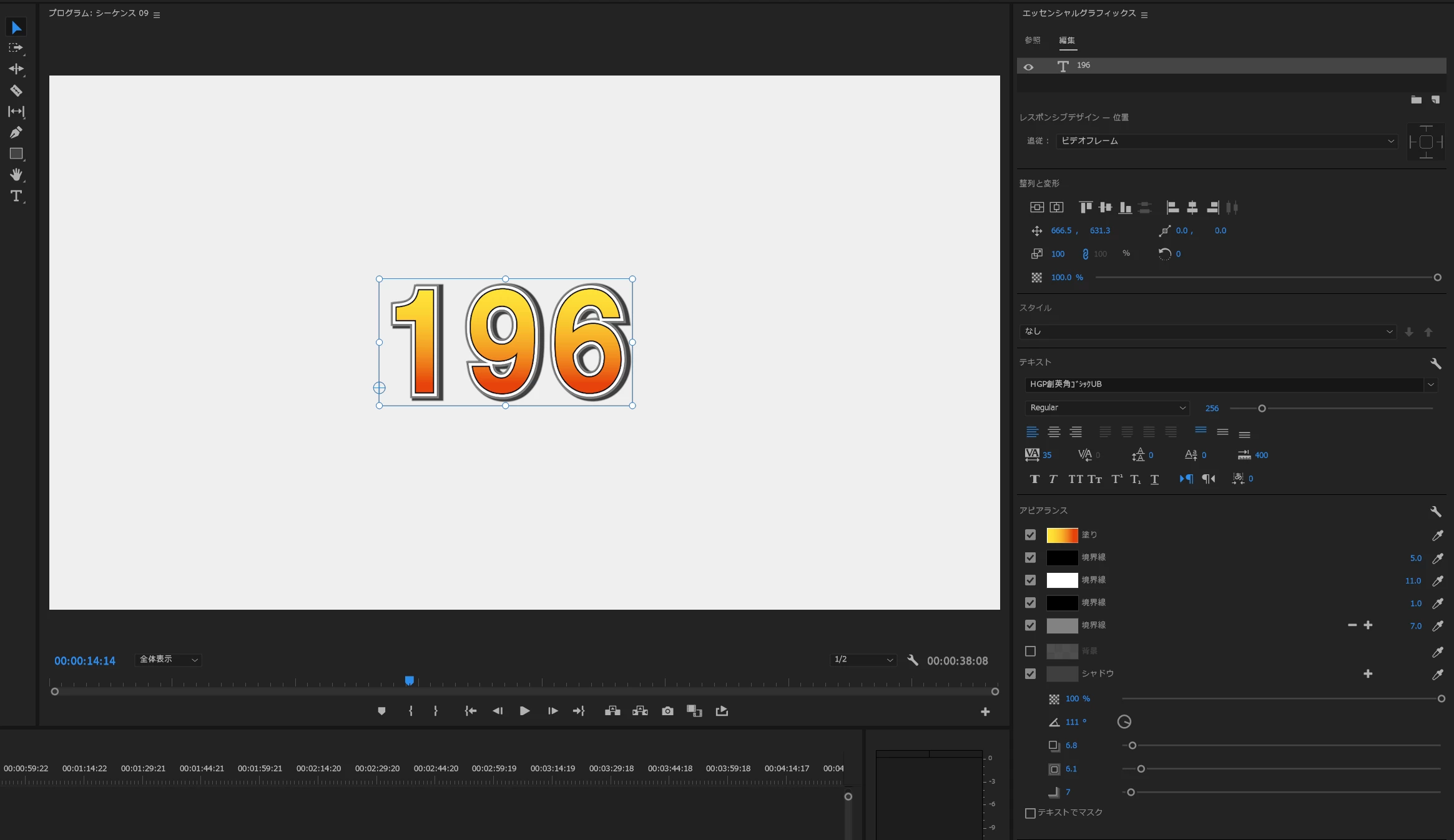

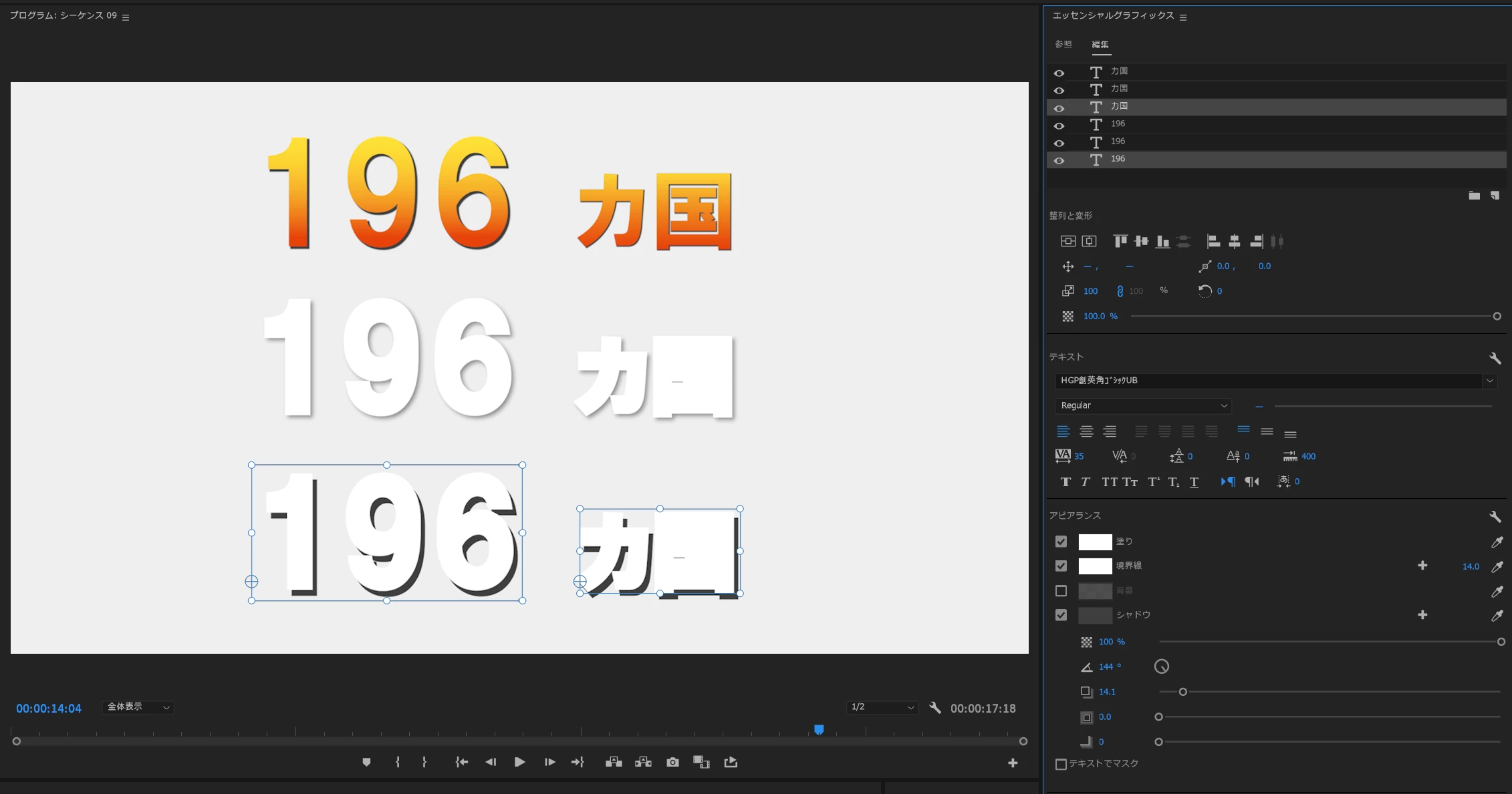

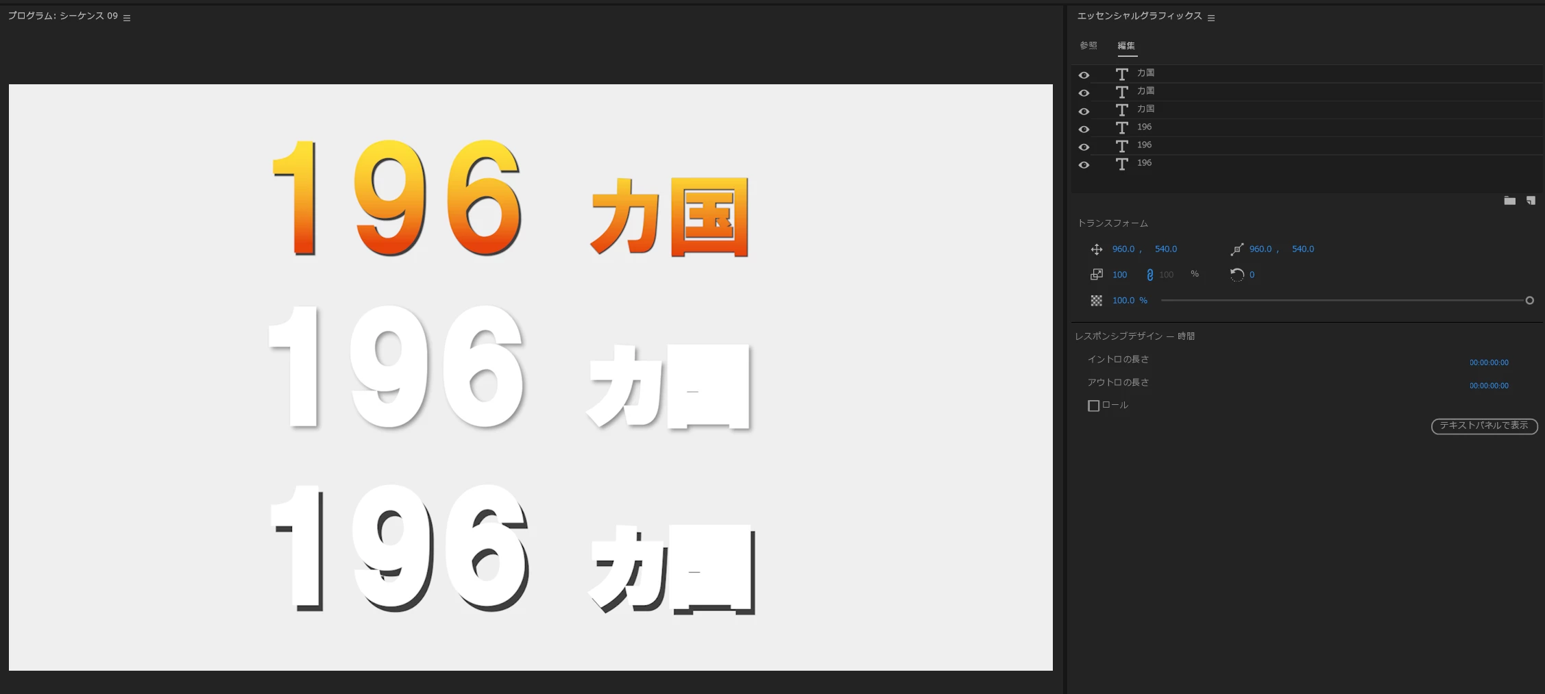

作り方はAdobeでいうとPhotoshopやIllustratorで作ったほうが作りやすいデザインかと思います。
あえてPremiereで作る場合は下記に添付する画像の設定で似たようなのが作れました。
先に作成時に確認・観察した内容を記載しますので、それを踏まえて画像を見ていただくとわかりやすいかと思います。
・テキストの色、グラデーションはPrで再現できる
・テキストは数字と漢字でサイズが異なるので分けて作成する
・テキストの輪郭(塗り)が数階層にわかれている
・テキストの第一輪郭(塗り)が均一ではなく左下にずれている
上記の観察からテキストを3つに分けて作成
それぞれの設定は以下

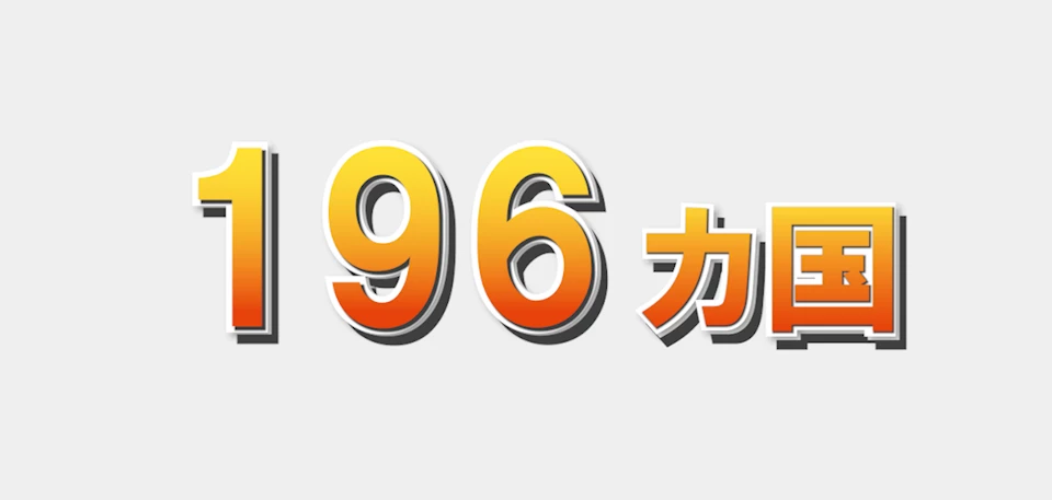

最後に塗りだけを増やして作成した場合は以下のような見た目になります。

追記:
もともとPremiereで質問をされていたようなのでPremiereでの作成方法を返答してみました。

この写真の漢字でテキストを作りたいです。教えてくださる方いましたらお願いいします。 

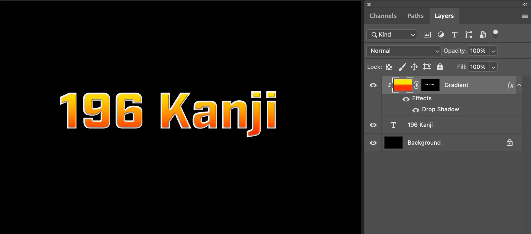

Bob_Hallam
May 12, 2022

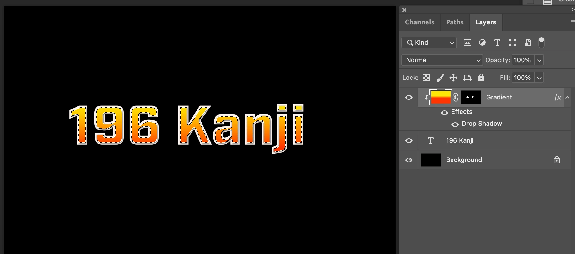

This is quite simple with Photoshop.
1.) Create an image with the background you want to use.
2.) Then place the White text using the text tool so that your characters read correctly.
3.) Then make a blank layer using the add layer button on the bottom of the layers pallet.
4.) Choose the yellow you would like to use and set that as the foreground color.  Choose a red, as the background color.
5.) Add a foreground to background gradient using the gradient tool in the blank layer.  Click to begin at the top of the text and end at the bottom.  Holding down the shift ket to keep the gradient straight.
6.) Then hold down the command key and click the text layer,  which creates a selection of your text.
7.) Go to the menu Select/Modify/ Contract and contract the selection enough for the white edge to show, then click the Add Layer Mask button at the bottom of the layers pallet to reveal the white text as an outline.
8.) Select the gradient layer and click the Layer Effects button at the bottom of the layers pallet.  Choose Drop Shadow and adjust the drop shadow to look like the one in your reference photo.
