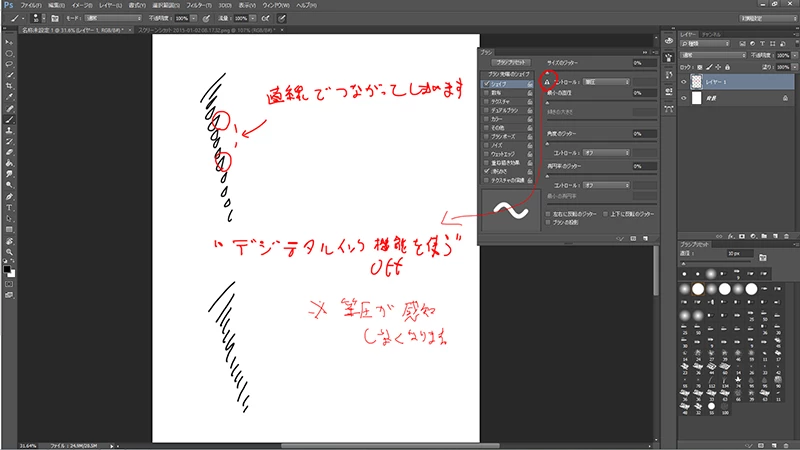

問題としては細かい線を連続で描いていると始点と終点が直線で繋がってしまうことです。(画像を付属いたしますのでご査収いただければ幸いです)
いろいろ調べてみて他の方の似たような症状の解決方法もいろいろ試してみたのですが。
現時点でわかったことは”デジタルインク機能を使う”を切ると上記の症状は解決するのですが、代わりに筆圧検知が機能しなくなるということです。。。

Correct answer ryusei_
タブレットの設定について(Photoshop CC 2014)‌‌
こちらのページのC-1を試してみてはどうでしょうか。
自分の場合は別の不都合でしたが、デジタルインクをオフにすると治るけど筆圧が機能しなくなるというように同じような状態でした。
それで、上のページのC-1を試してみたところ筆圧感知しながら不都合が治ったので、もしかしてと思い書き込ませてもらいました。

kiisoAuthor
July 31, 2015
ryusei_さんありがとうございます!
解決しました。
※細かい原因は結局詳しくないので良く分からなかったのですが、ワコム製と認識されていなかったのか?ま、とにかく気になっていカーソルの引っ掛かりもなくなり、やっとストレスから解放されました。
重ねてありがとうございます!
