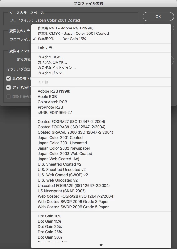

③トラブルの内容 : ドットゲインせずにCMYK画像をグレースケールに変換したい

こちらでやりたいのは、グレースケールに変換する際に「プロファイル変換...」でドットゲインしないよう作成したプロファイルを選択してグレーに変換する方法です。ですがカラー設定でカスタムドットゲインを保存しても、「プロファイル変換...」の選択肢には出てきません(添付画像参照下さい)。
他作業へのリスクを考えると、カラー設定そのものを変更するのは避けたいのです。ここの選択肢に「ドットゲインしない」プロファイルが出てきて欲しいです。
「カスタムドットゲイン...」でその都度指定するしかなく、苦慮しております。

ドットゲインカーブについてはYamonov@フリーランスレタッチャーさんの説明の通りで本来は印刷の結果から判断して変更するべき性質のものです。また、プロファイル変換のみで行うには無理があるので、一連の工程をアクションに登録して行うのが私も最善策だと考えます。
また、「プロファイル変換…」に作成したはずのグレースケール変換のカスタムプロファイルが表示されないという件についてはスクリーンキャプチャに表示しきれていない一番下の分類にあるかと思われます。
それが一番下にもないんです…
Photoshopの再起動、マシン自体の再起動とやってみましたが。
一気にアクションで進める前に、「必ずCMYに要素がないかどうかを確認する」という手順が必須ですが、それを染みこませるのに時間がかかりそう(その間にまたやらかしそう)な謎な現場です。
ですが、事故を起こす前にしつこく言おうと思います。
k_takase
Aug 1, 2017 1:59 AM UTC
保存したプロファイル名が既に存在しているものと同じということはありませんか?

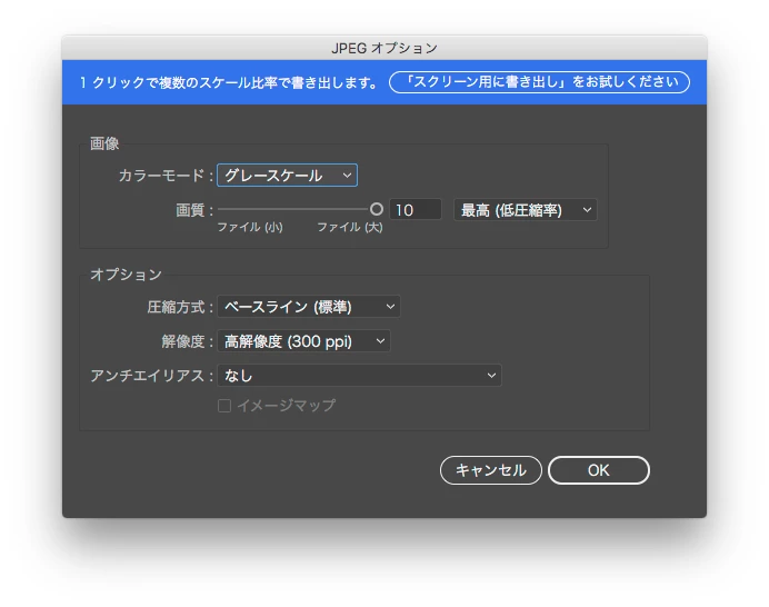

すみません、情報不足でした。最終出力の関係でどうしても600dpi必要です。
説明しにくいのですが、こちらの出力側の問題でjpgの部品を貼り付けて出力するしかなく、
(ai、eps、pdfなどはダメなんです)
文字やラインアートが劣化しない解像度、ということで600dpiとなっています。
本当は1200dpi欲しいところですが、データ量の問題がありテスト印刷を繰り返した結果、600dpiで保存することでなんとかクリアしています。

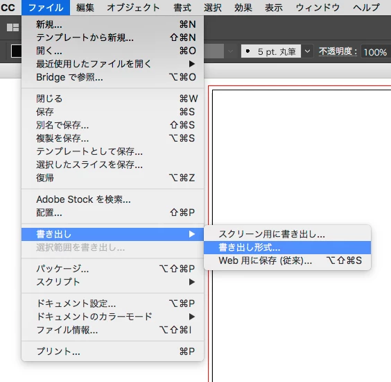

Illustratorからの書き出しだと、「解像度「その他」」600dpiを指定すると、「この解像度では書き出せません」とアラートが出てしまうのです。
…ですが、同じ「書き出し」でもtif形式で書き出すときは600dpiでも出来ることに気付きました。
そしてグレースケールtifで書き出すと、K100%がそのまま100%のまま書き出されることも分かりました。
このtifをPhotoshopでjpgに変換して再保存することで当面回避出来そうです。ありがとうございます。
引き続き、「プロファイル変換」でどうにかなりそうか、ご意見お待ちしております。

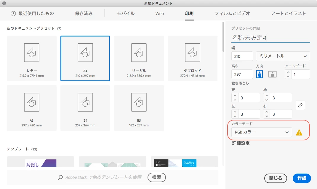

グレースケールの%通りにPhotoshopで開きたいのならIllustratorのドキュメントはRGBで作ってください。その際に新規ドキュメントを「印刷」から選んでカラーモードをRGBカラーにすると、スウォッチがCMYK用になってしまいます。「アートとイラスト」から新規ドキュメントを作り出せばグレーのスウォッチがグレーとして指定できます。
印刷関係の仕事をしているとどうしてもドキュメントのカラーモードはCMYKでなければならないと思ってしまいがちで、はまりやすいところですね。
「印刷」の新規ドキュメントはカラーモードをRGBカラーにすると、スウォッチがCMYK用であるという注意マークが表示されます。

Aug 1, 2017 1:27 AM UTC
ありがとうございます。
これは当方で新規で作成する場合にはとても有効ですね、助かります。
早速検証してみます!
確かにCMYK縛りはありますね、RGBなんてとんでもないという意識がありました。
Jul 31, 2017 5:32 AM UTC
illustrator から画像データに書き出すのはいかがでしょうか。
ただし、配置画像は埋め込まれたプロファイルやカラー設定の影響を受けるので、変換結果には注意してください。
