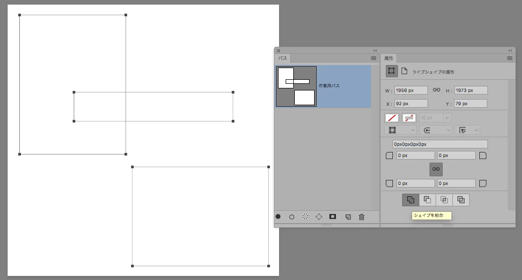

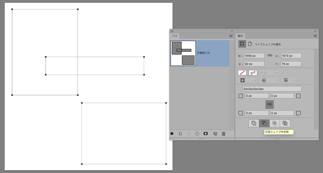

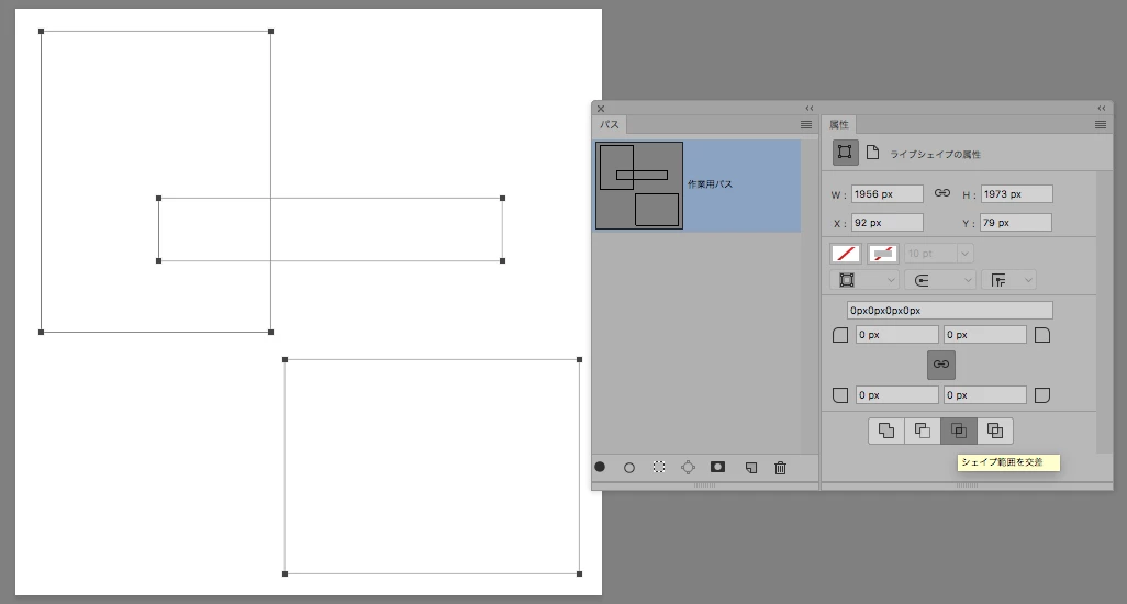

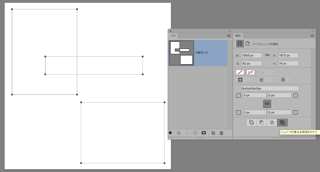

選択範囲ができなかったのは、パスモードが「シェイプ範囲を交差」になっていたのかもしれませんね。一般的には「シェイプを結合」でパスを作ればいいと思いますが、複数のパスから選択範囲を作るときには、パスのサムネールを見るとわかりやすいと思います。
シェイプを結合(サムネールの白い部分が選択範囲になります。)
前面シェイプを削除(選択範囲が反転します。)
シェイプ範囲を交差(このモードでは選択範囲ができない場合があります。)
シェイプが重なる領域を中マド(パスが重なっている範囲は選択から外れます。)

私も「シェイプ範囲を交差」になっていたことが原因でした。
長い間謎だったことが解決できました!
