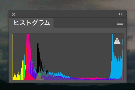

photoshopで画像を開いた時、ヒストグラムに下のような三角の注意マークが表示されました。

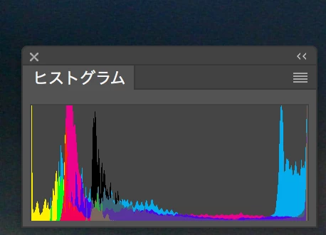

クリックすると、特に何か通知が出るわけでもなく、ヒストグラムが一部修正されたようになりました。

Photoshop でのヒストグラムとピクセル値の表示
キャッシュレベル
ヒストグラムを作成するために使用された現在の画像キャッシュを表示します。キャッシュレベルが 1 より高い場合は、ヒストグラムが高速に表示されます。この場合、ヒストグラムは画像内のすべてのピクセルではなく代表的なピクセルのサンプリングに基づきます。元の画像のキャッシュレベルは 1 です。キャッシュレベルが 1 つ上がるごとに、4 つの隣接ピクセルの平均値を使用して、1 つのピクセルの値を取得します。したがって、それぞれのレベルのサイズは下のレベルの半分(ピクセル数は 1/4)になります。Photoshop では、すばやく近似値を出す場合に、高いレベルを使用することがあります。画像の実際の画像レイヤーを使用してヒストグラムを再描画するには、キャッシュを使用しないで更新ボタンをクリックします。
要は、ヒストグラムを表示する処理は画像全体のピクセルを取得する重い処理なので、Photoshopが常に作成している画像のキャッシュを元に軽く算出しており、警告マーク「キャッシュを使用しないで更新」ボタンを押すことで現在の画像そのものからヒストグラムを生成します、ということです。
