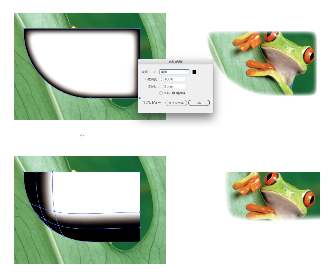

    不透明マスクを使用します。
    通常のグラデーション、グラデーションメッシュ、フリーグラデーション、効果、なんでもいいので
    Photoshopのマスクと同様のグレースケールオブジェクトを作成し、
    双方選択して透明パネルで「マスク作成」をクリックします。
    その際のマスク用のグレスケオブジェクトは、黒はCMYK全チャンネル100%にします。

    Illustrator上で画像の境界をぼかす方法ですが、マスクオブジェクトにぼかし効果をかけることになります。
    よって、適切な形状のパスでマスクをかける必要があります。
