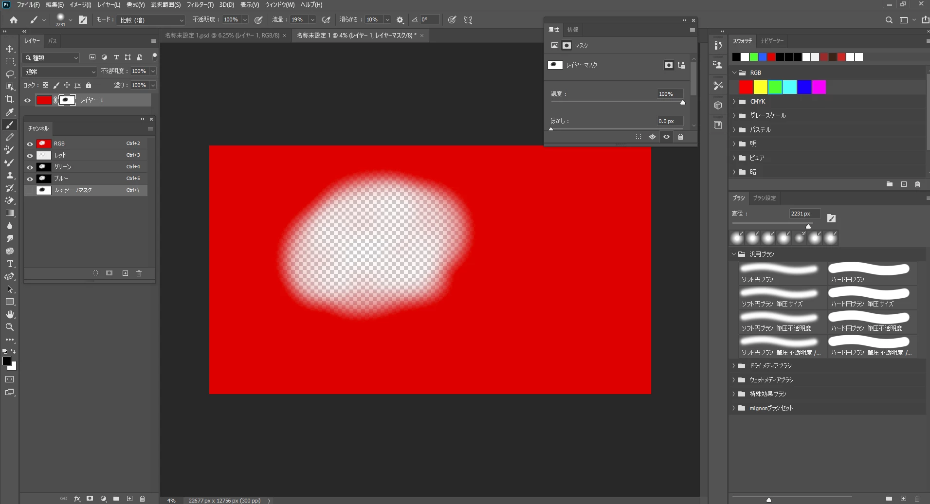

Aug 29, 2020 7:08 AM UTC
えーと、以下に示す様な状態になっていて、レイヤーパレット上でレイヤーマスクの方が選ばれている状態であれば白で塗れば不透明度が高くなるはずです。
またここで示したようにレイヤーマスクはアルファチャンネル「レイヤー1マスク」と同一のものですので、このアルファチャンネルを塗ったり消したりしても同様の効果を得られます。
Aug 29, 2020 9:05 AM UTC
添付画像までいただき、ご丁寧な検証の御返信ありがとうございます。
今、添付画像の画面左端にあるとおり描画色が黒です。添付画像の赤いレイヤーの中心部の透明部分は、この黒で描画したことでマスクレイヤーが適用されたためです。ここまではよいです。
この状態でショートカットキーXを押すことで、白(#ffffff)に切り替わります。この状態で、この中心部の透明部分をブラシで塗る場合、黒で塗った場合との条件は全く同じで、色だけが黒から白に変わったということになります。他の設定は一切いじっていないからです。
しかし、この透明部分が赤くならない。それなら白が機能していないということではないでしょうか。
これは不具合なのでしょうか?
それとも何か私の解釈が間違っているのですか。
なお、仮に描画色の黒を直接白に手動で変更した場合でも結果が同じです。
