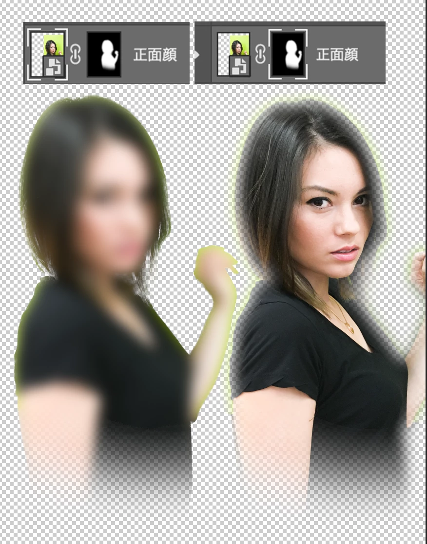

[スマートオブジェクトに変換]→[選択とマスク]→[ベクトルマスクを追加]→[ぼかし(ガウス)50%]
添付画像は、スマートオブジェクト、レイヤーマスクそれぞれにぼかしを入れた状態です。
スマートオブジェクトを選択した場合、レイヤーにぼかしの情報が出ますが、私がしたい作業はレイヤーマスクの方です。その後、レイヤーマスクにほかのフィルターを重ね、最終チェックでガウスを消去/調整したくなりました。
この場合、ヒストリー以外に手立てがないのでしょうか?

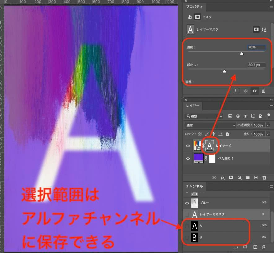

マスクのぼかしや濃度はプロパティウィンドウでいつでも変更可能ですよ。
マスク自体は、私の場合は保存しときたい場合には選択範囲としてアルファチャンネルか別ファイルに複数保存しておくとか、パスとして保存しておくとかしてますね。
