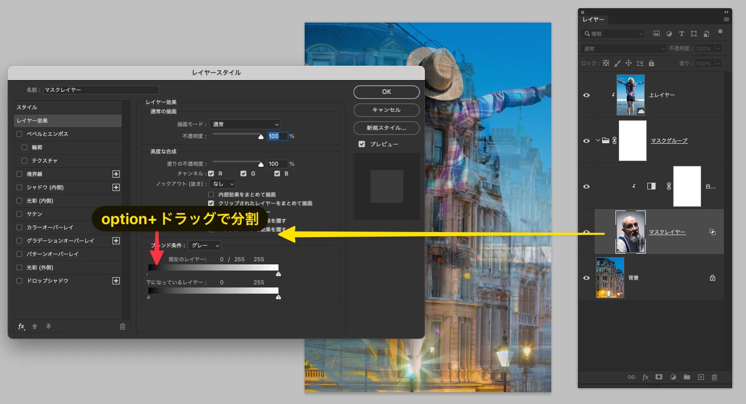

こんな感じでどうでしょうか。ちょっと手間ですが。
マスクレイヤーはカラーのまま、レイヤースタイルのブレンド条件「現在のレイヤー」で白や黒のスライダをoption+ドラッグで分割して反対側にもっていき透過させます。
その上にクリッピングマスクで白黒レイヤーやトーンカーブなどの調整レイヤーを置きます。
注)白黒レイヤーは必須ではありません。レイヤーマスクグループの上に画像をクリッピングで乗せているので、アルファしか効いていません。あくまでマスクレイヤーの調整のために使用します。
グループに突っ込んで、グループの上にクリッピングで乗せたい画像を置きます。
全レイヤーの描画モードは通常です(グループは「透過」)
上に乗せる画像、マスク調整に使う調整レイヤーの二つがクリッピングマスク、あとはレイヤースタイルのみ。

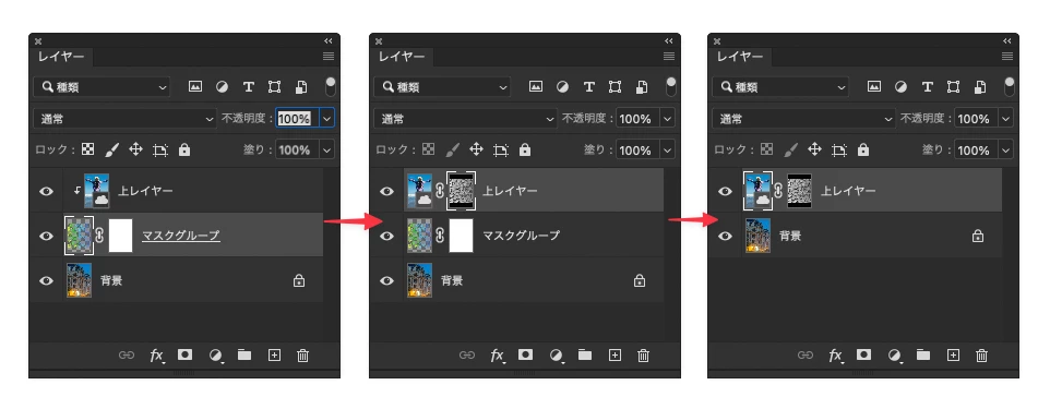

固定のレイヤーマスクへの変換も容易です。
グループを選択してCmd+E(Ctrl+E)
できたレイヤーの画像側のサムネイルをCmd+クリックで、描画部分の選択範囲を取得し、上レイヤーのレイヤーマスクに設定
不要になったマスクグループレイヤーを削除
で同じものになります。

素敵なアイデアありがとうございます。
レイヤースタイルの、教えてくださった使い方があったとは知りませんでした。
丁寧に画像を添付してくださり、大変助かりました。

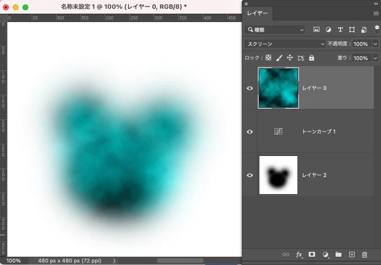

クリッピングマスクの利用をおすすめします。
クリッピングマスクの使用方法
ちょっと読み違えました
>レイヤーマスク内のモノクロ画像
マスクチャンネル(グレースケール)のことですね。
これで確認しながら調整できます。
もっといい案はあるかもしれません。
最背面のマスク代わりのレイヤーの黒の領域が、ちゃんとした黒(#000000)なのを確認しつつ、
最前面のマスクされるレイヤーの描画モードは「スクリーン」に。
