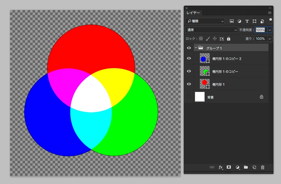

三輪のRGBの環を作りたい
Photoshopの勉強でスタンプのモードをいろいろ試してみたくて、三輪のRGB環をつくろうとしたのですが、RGBそれぞれが透過していないので出来ませんでした。環の重なったところを選択範囲をつくって色を指定すれば良いのかとも思いましたが、もっとすぐ出来る方法をご存知ないでしょうか?

    既に提示されているスクリーンショットですが、こういうことです。
    RGBそれぞれのレイヤーは描画モードをスクリーンにしています。
    それを描画モード「通常」(初期値の「透過」ではない)のグループに入れます。または、グループに入れず背景を真っ黒にしてもいいでしょう。
    なぜスタンプを使うのか分かりませんが、勉強のためでしたら、スタンプの描画モードをスクリーンにしてやれば同じことができます。

    Feb 14, 2018 6:36 AM UTC
    Yamo74様
    ありがとうございます!
    出来ました!

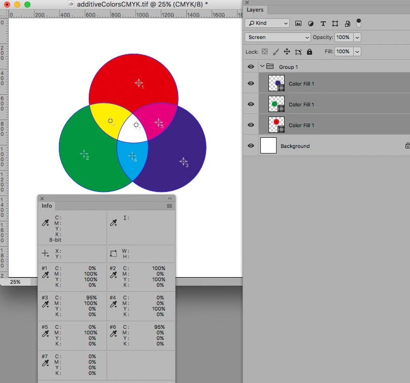

    c.pfaffenbichler
    Feb 10, 2018 11:35 AM UTC
    Not because I'd wanted try stamp mode variously in Photoshop and make the RGB ring of the three-wheeled, not through the RGB. Thought how do I specify colors, making the selection where it overlaps the ring, the more you know how soon can it?
    Not sure I understand what you want to do.
    Do you want to do that in CMYK?
