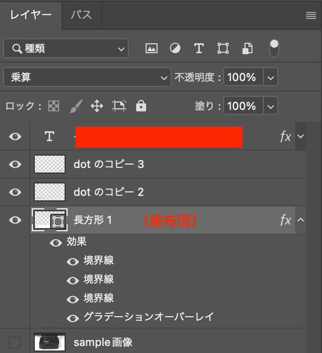

「乗算」で透明にしたものをPNGで書き出したら、透明になっていない
動画に使うテロップをデザイナーさんに作ってもらいました。
座布団と呼ばれるシェイプ背景の上にテキストを載せたデザイン。
レイヤー構造は以下の通りです。
Photoshop上では、この座布団は透明になっていて、一番下位レイヤーのsample画像が透けて見えます。
しかし、PNGで書き出すと、座布団は透明になっていません。
おそらく、座布団の表示モードを乗算にしているのが原因だと思うのですが、対処方法がわからず、ここに質問しました。
どうすればいいでしょうか?

レイヤーの描画モードは、レイヤースタイルには影響せず、個々の効果は各々が独自の描画モードを持ちます。
そして、今回あやしいのはグラデーションオーバーレイです。
Photoshop上でグラデーションオーバーレイをカチカチしてみてください。
不透明度を下げてあるか、描画モードが通常以外になっているはずです(たぶん)。

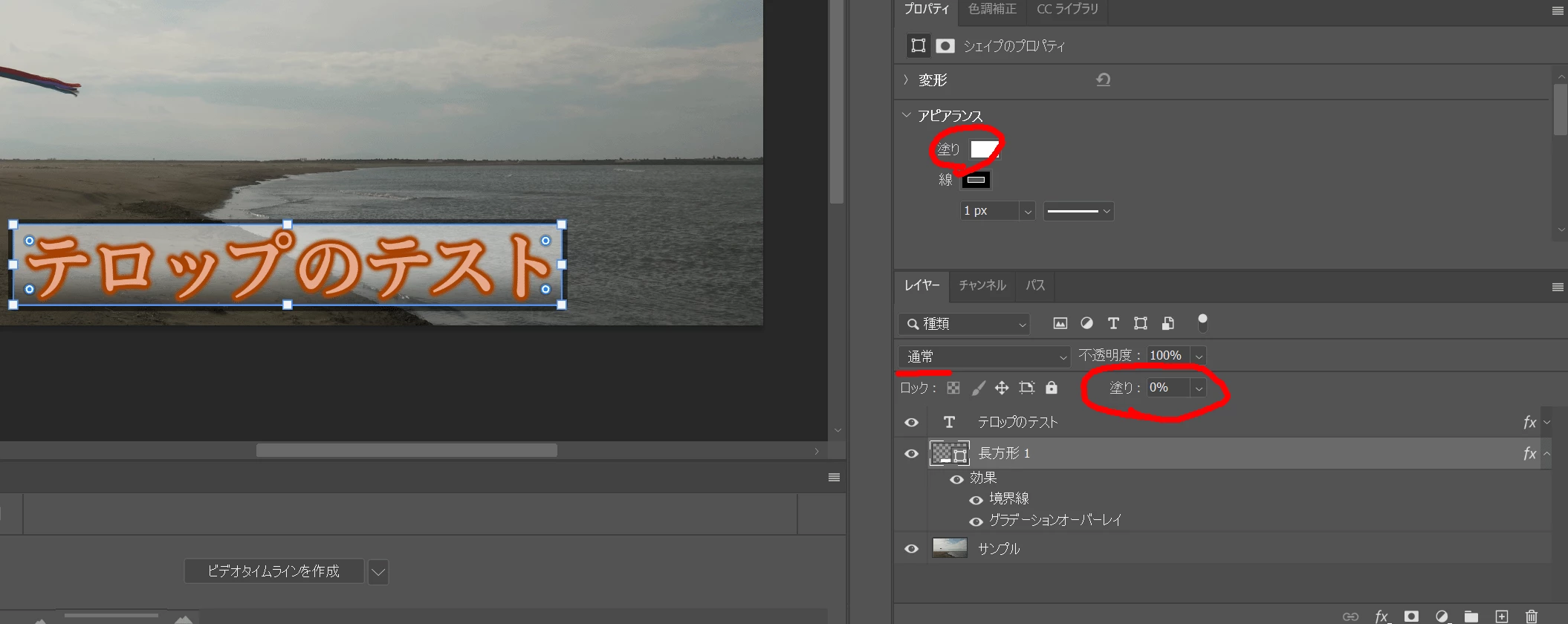

昼休みに入りましたので、添付していただいた画像を眺めながらなぜデザイナーさんが「乗算」をお使いになったのか考えていたのですが、ひとつの可能性としてその長方形が「白い塗り」で作成されていて、デザイナーさんが白を透過させてグラデーションの方を生かすために「乗算」を使った可能性もあるのではないか?、と思いました。
全然見当違いかもしれないのですが、余裕がありましたら単純に長方形の「塗り」を0%にしていただいて、「乗算」を「通常」に戻してご覧いただくといかがでしょうか。
解説の画像を追加します。
まず、現状がこのような状態だったとします。
座布団として、白い長方形を作成していますが、「乗算」することで透明にしています。(真っ白で乗算することは、数学でいうと1を掛けることになるので、変化なし、つまり見た目では透過したようになります。)
そのうえでグラデーションオーバーレイで白~黒のグラデーションをかけています。

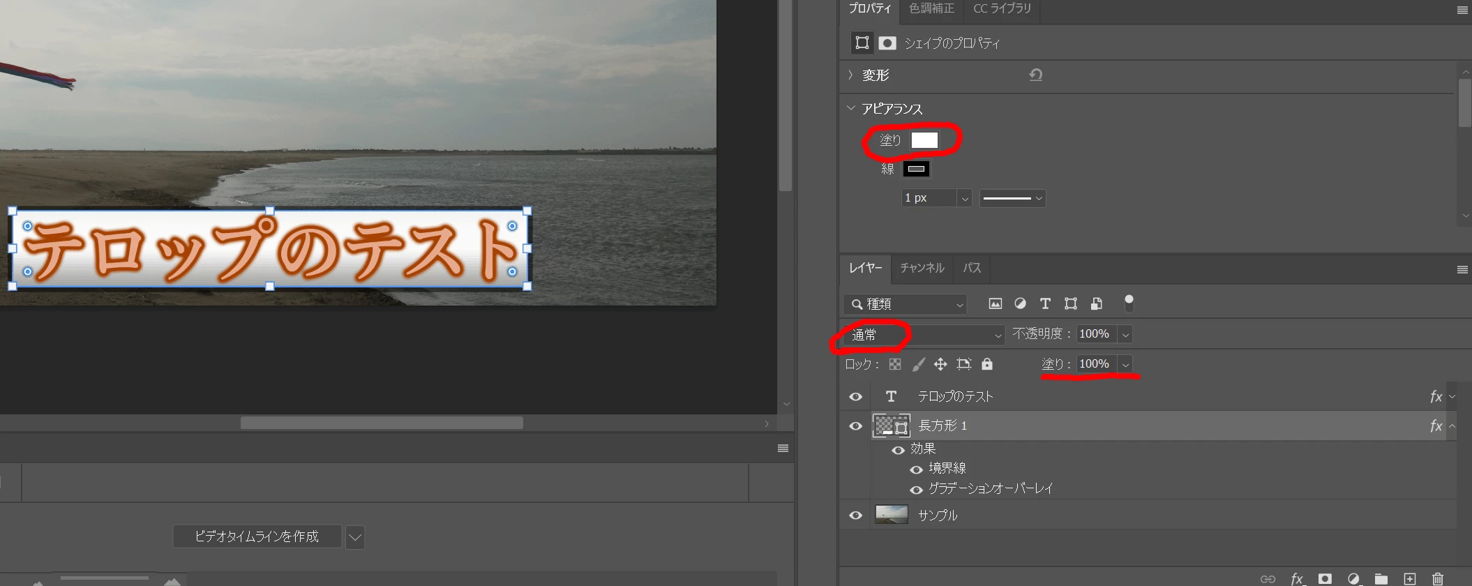

上記画像の状態から、長方形の描画モードを「乗算」から「通常」にしてみます。
白い長方形を使用していますので、座布団の背景は透過せず、べた塗りの白の上にグラデーションがかかった状態になります。
ここでさらに、「塗り」を0%にしてみます。
長方形の白い「塗り」が0%になりましたので、背景が透過してきます。そこにグラデーションが乗ってきますので、見た目は1枚目の画像と全く同じ効果が得られます。
この状態でしたら、当初のご質問の通りPNGに書き出しても正しく透過します。
以上は私の推測にすぎず、仮にこの方法でうまくいきそうだとしましても、デザイナーさんはもっと深い理由で乗算を使われているかもしれませんので、やはり一応一度デザイナーさんとご相談していただいた方が良いとは思います。

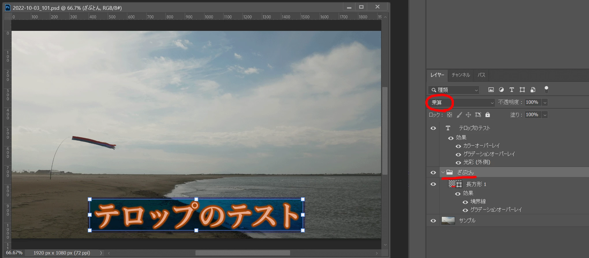

文字だけではイメージが付きにくいかもしれませんので、画像を用意しました。
Photoshop上で、このようにサンプル画像にのせたテロップデータがあったとします。座布団のみ、乗算にして背景が透けるようにしています。

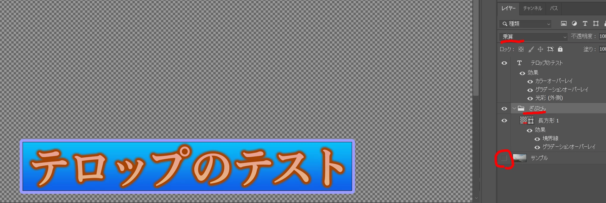

サンプルの画像を非表示にすると、乗算する相手がいなくなるので、座布団は不透明になります。

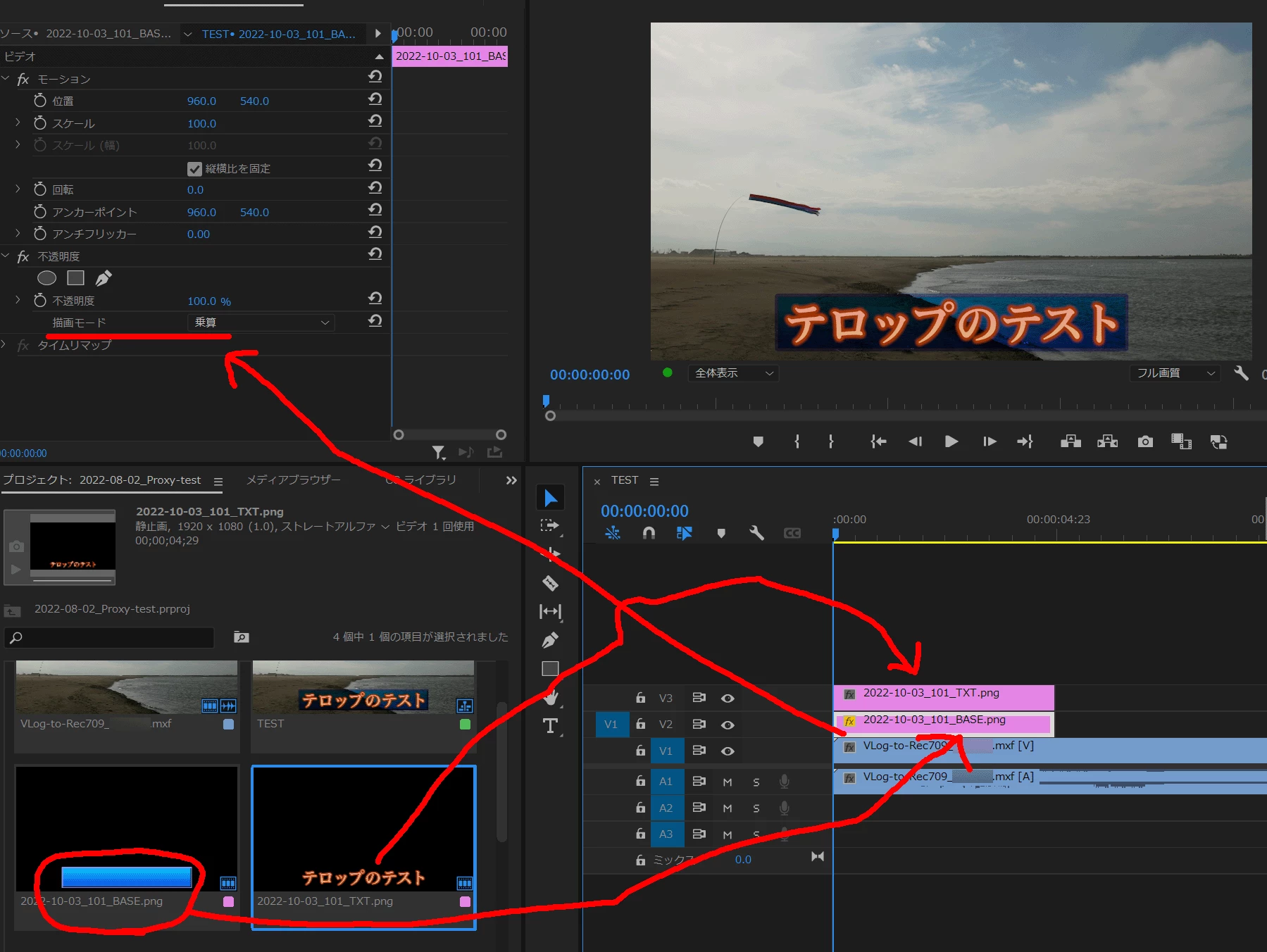

そこで、「座布団」と「文字」を、別々のPNGファイルで書き出し、Premiere Proに読み込みます。
そして、座布団の描画モードを「乗算」にします。
これで、Photoshopでサンプル画像に重ねた結果と同じような結果になります。
ファイル管理のお好みによりますが、今回の例のようにレイヤー数が少ない場合は、レイヤーを個別のPNGに書き出さず、PSDファイルをPremiere Proで個別のレイヤーで読み込むことでも同様の作業が可能です。
こちらに関してですが、Premiereで試しました。個別のレイヤーごとに読み込んで、座布団レイヤーを乗算にすると、透明になるのですが、Photoshopで表示される感じと違う感じになってしまいます。
After Effectsに読み込むと、うまくいくのですが。。。
Premiereだと変になるのは、私の場合だけでしょうか?
みなさんは、正常に表示されますでしょうか?
引き続き、ご意見いただければ幸いです。
