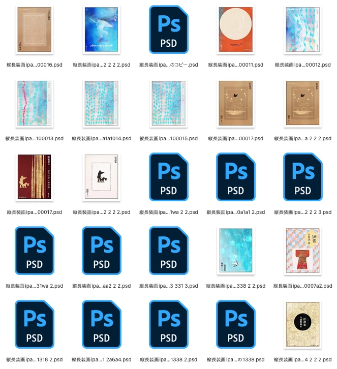

保存したファイルのアイコンのプレビューが表示されなくなりました
PhotoShop CC 2018(19.1.3)なのですが、
保存したファイルのアイコンのプレビューが表示されなくなりました。
以前は、22.psdのように表示されていたのですが、
ここ1週間ほど、保存するファイル全て21.psdのようなアイコンになってしまい。
大変、不便な思いをしております。
少し調べてみたところ、去年末あたりの書き込みで、
環境設定にて「キャッシュのクリア」をしてみるといい
との記載があったのですが、環境設定にそのような項目が見つからず・・・
大変、困っている次第です。
もし、おわかりの方がいらっしゃいましたら、
ご教授いただけると幸いです。
よろしくお願いいたします。

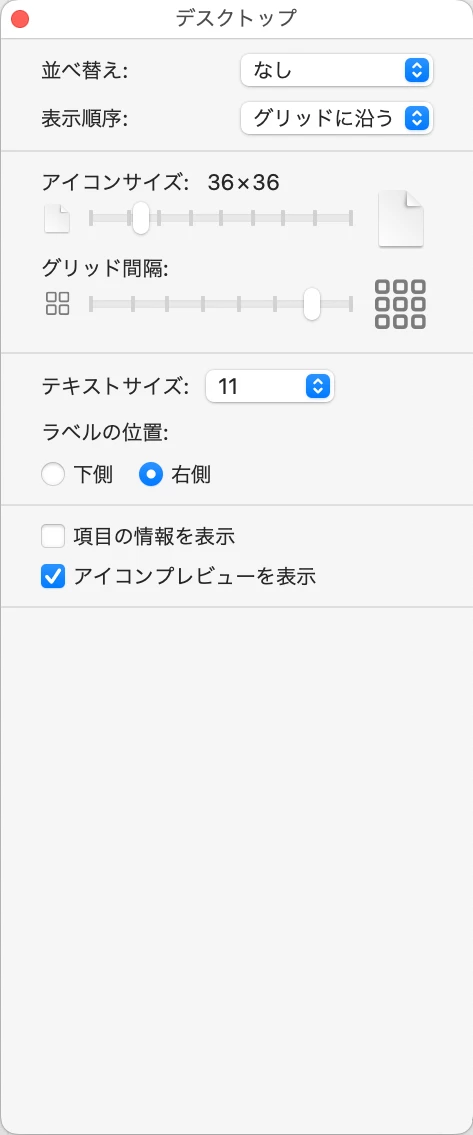

    Finder の表示オプション→アイコンプレビューを表示
    で表示するようになりますよ。

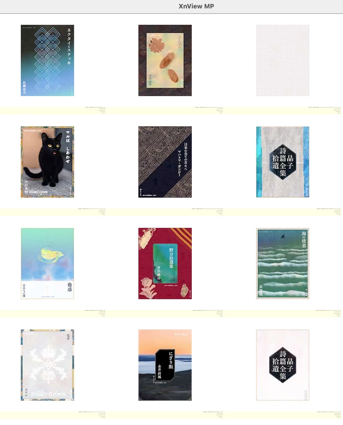

     私もPhotoshopで作った大量のpsdファイルを、一覧で見る必要がある作業を長年やっていて、アイコンがプレビューされなくなることがよく起きていて、困っていました。
     一部のファイルが表示されなくなっています。
     今回、フリーソフトの『XnViewMP』をインストールすることによってすべて解決しました。大量のpsdをかんたんに見渡すことが出来ます。これはmacのファインダーでは不可能なことです。
     Photoshopではサムネイルをちゃんと出力しているけれども、Macintoshのファインダーに不具合があってpsdを表示できないことがある、ということが分かりました。
    この問題は【XnViewMP 使い方】とGoogleで検索すれば、解決すると思われます。

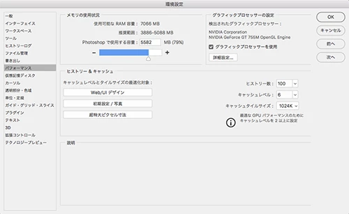

    環境設定/ファイル管理/プレビュー画像の保存オプションが「保存しない」になっていたりしませんか?
    maki.coAuthor
    Apr 25, 2018 9:39 AM UTC
    回答ありがとうございます。
    それが「必ず保存」になっていました。。。

    あと確認するとすれば,「PSDおよびPSBファイルの互換性を優先」が「常にオン」になっているかどうかと,Mac Finderウインドウの「表示オプション」で「アイコンプレビューを表示」が「オン」になっているかどうかでしょうか。
