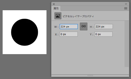

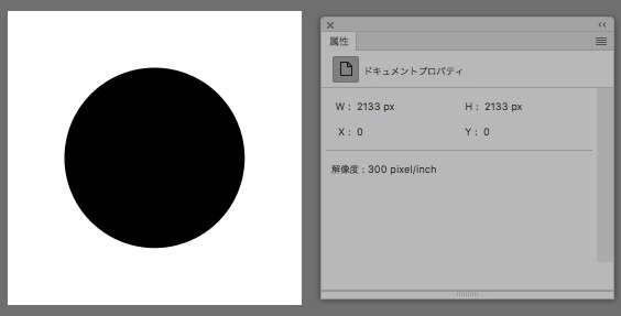

切り抜きツールの「幅 x 高さ x 解像度」を用いて「画像の一部分を指定して天地または左右○○mmでサイズ揃えと解像度変更が同時に行える」と思ったのですが、これを実行するとサイズと、解像度は指定通りになりますが画像全体が変倍されてしまいます。
手順は動画をご覧ください。

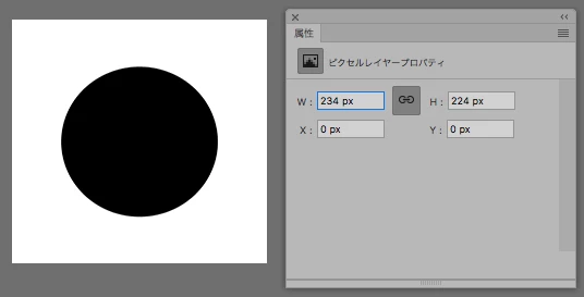

「●の天地で10mmにリサイズし、解像度を350dpiに変更」しようとしていますが、結果変倍されたことにより、均等だった天地・左右のアキが不揃いになっています。動画では●が左右方向に太りましたが、この指定方法では左右が細ることが多いです。
切り抜き領域の指定の仕方(矩形の比率)によって変倍加減も変化するようで、問題なく同じ比率になる「こともある」ようです。領域指定時に+Shiftキーで正方指定しても「なるものはなる」ようです。
この方法を用いると倍率計算が不要になり作業が捗るので、できればこの様に比率が変化すること無く実行したいところです。

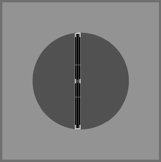

    その方法で切り抜いたことはないのですが、多分矩形選択が細いと換算誤差が出るんじゃないですか。そういうものだと受け入れるより仕方ない気がします。
    元画像
    -- silk-m
    --Susumu Iwasaki
    silk-m
    July 29, 2017

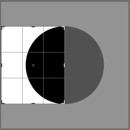

    例えばでたらめな数字なのですが、元画像が1000x1000pxであったとします。(元画像サイズはどうでもいいか)
    矩形選択が863x74pxとして長辺を13.3%にすれば希望通りになると計算結果が出たとします。
    その場合115x10pxに切り抜かれます。縦が約13.33%、横が約13.51%になるわけです。
    肝心なのは切り抜いた時にピクセルが整数でなければならないじゃないですか。
    この考えが正しいかどうかはわかりませんが、どう思いますか。
