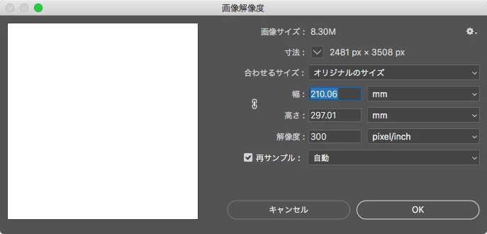

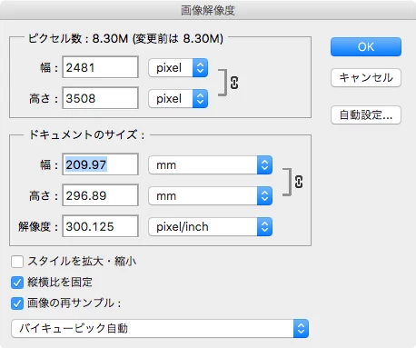

CC2019で300dpiのBMPを作成、納品したところ、先方から解像度に不備があるとのことで指摘を受けました。
先方ではPhotoshop以外のツールで画像をチェックしているようで、そのせいではないかと思われましたが、
直近でCS6で納めたものは問題がなかったとのことで確認したところ、上記画像のように、解像度が300.125dpiとなる現象であることが判明しました。
なぜこのような事になるのか、また、CC2019でこの現象の回避方法はございますでしょうか。
よろしくお願いいたします。

調べてみると、BMPの場合解像度単位がメートルになっており、扱うソフトウエアによってインチやセンチに変換しているようです。ソフトウェアの種類、バージョン、それぞれで変換誤差はどうしても出るものかと思います。

CS6 で 300ppi にて保存した BMP ファイルを CC2019 で開くと 299.875ppi になります。
両者を Mac (10.14.3) のプレビューで開くと CC2019 で保存したものは 299.999ppi、CS6 で保存したものは 299.923ppi になります。
開くアプリでコロコロ変わります。ただしピクセル数は変わりません。
