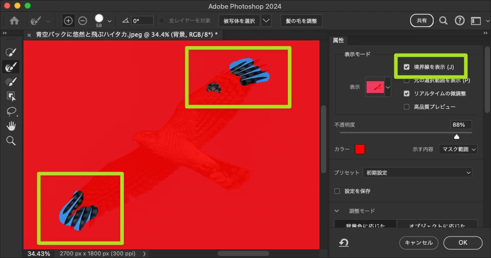

右上の「境界線を表示」にチェックを入れた状態のスクリーンショットを添付していただけますか。

スクショこちらになります
いらない部分を拾ったり、切り抜かれたりしてしまいます

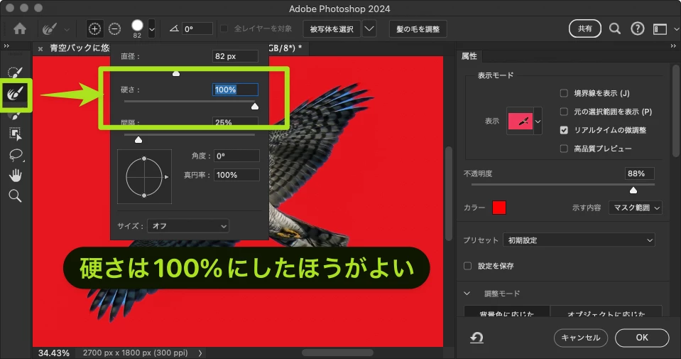

まずひとつ気になったのは、境界線調整ブラシがボケていることです。
 これ、硬さは100%に、一番くっきりした状態にしてください。でないと余計なところまで効果が及びます。

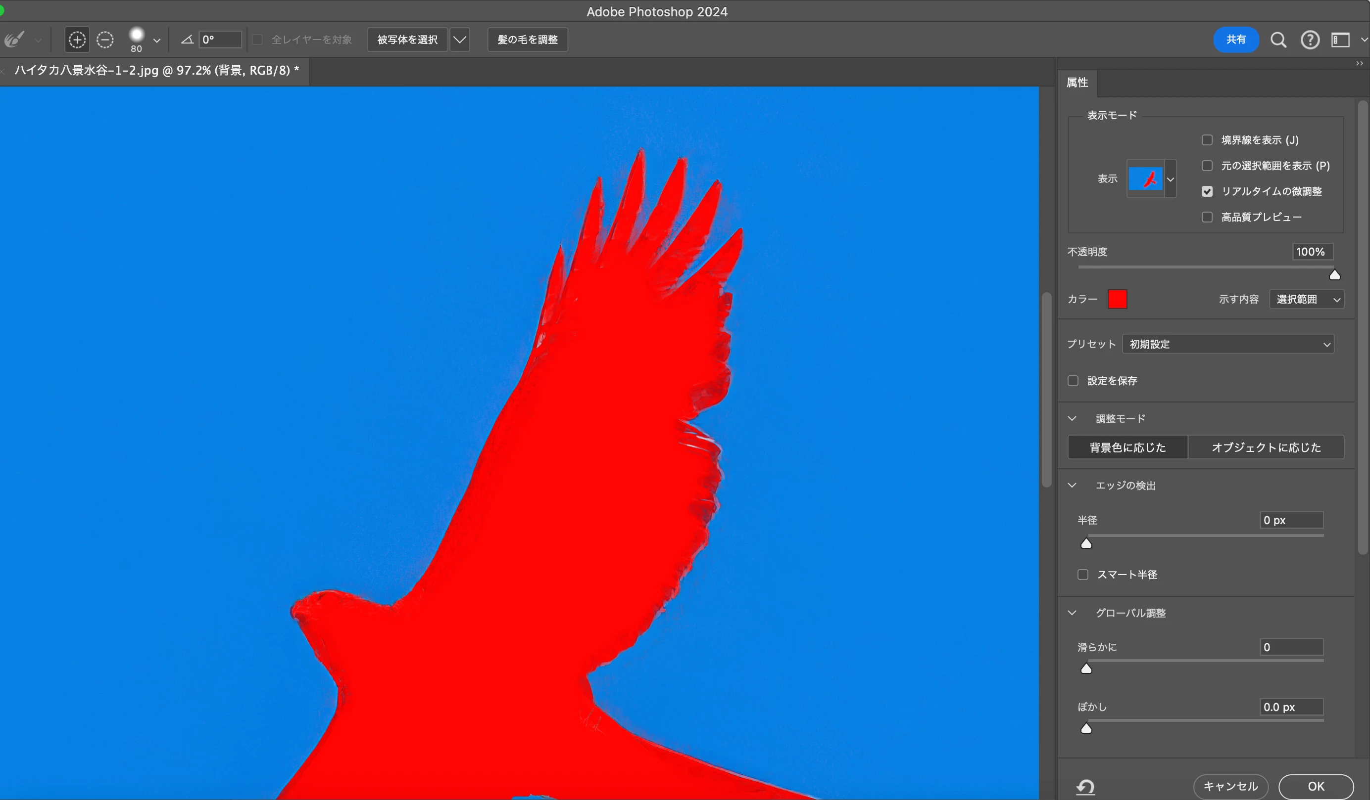

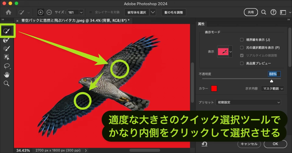

① 選択範囲作成(マスクワークスペース内で作る場合)
 コツは、絶対に輪郭をなぞらず、適度に大きめのブラシでクリックして選択範囲を拡げることです。

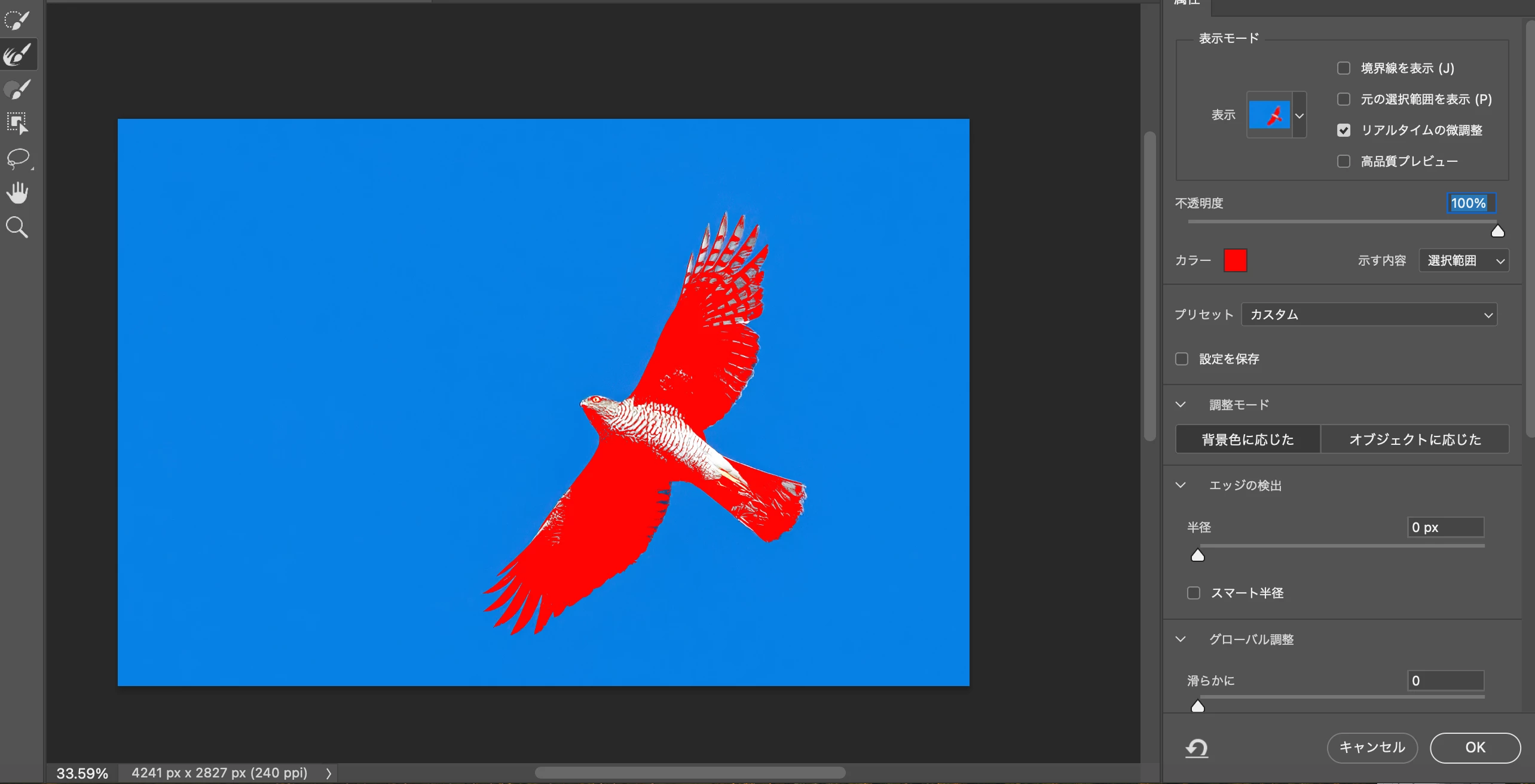

②次に 境界線調整ブラシツールを使いますが、まずはブラシ設定を確認してください。
③そして、羽の先などの選択があまい部分「のみ」を、必要最小限の大きさのブラシ塗り

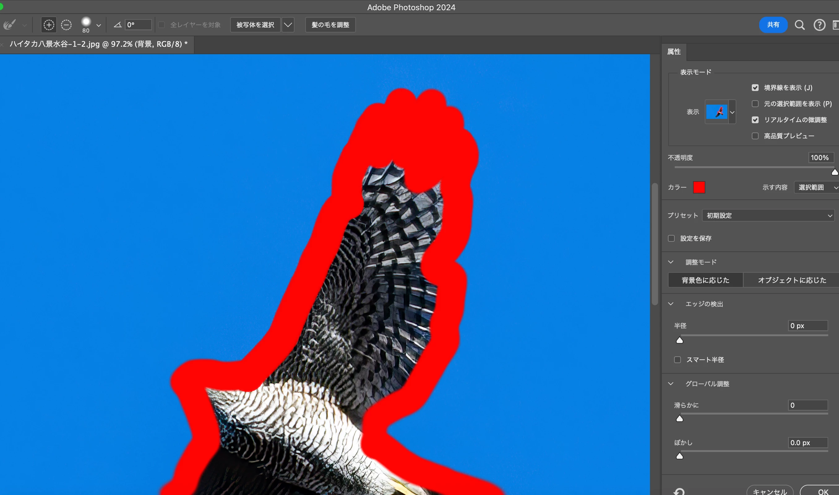

【Photoshopに境界線を自動で探させるエリアを指定します】
「境界線調整」部分は、必要最小限にすることが大事です。
↓は境界線のみを表示させ(Jキー)ているところです。
※ちなみに、これでも境界線(半径)は大きすぎます。もっと小さく、必要な所にだけ塗るようにしなければなりません。

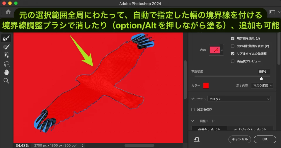

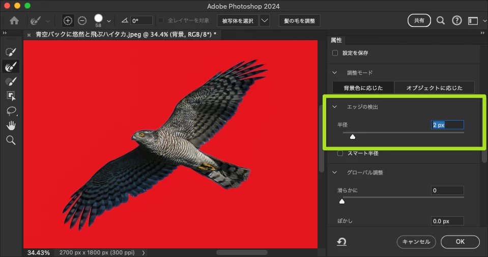

④さらに調整が必要なら、下にある「半径」スライダを使ってください。
ブラシで全周をなぞるのは大変ですし正確な半径が作れませんが、このスライダを使えば全周に渡って同じ大きさの「半径」、つまりPhotoshopに境界線を調整させるエリアを自動的に追加します。
Jun23835337uowjさんは全周を手でブラシで、しかも大きすぎるサイズのブラシで塗っているため、うまくいかない状態になっています。
↑で示したように、必要最小限の「半径:境界線を調整するエリア」を指定してやれば、もっと思い通りに操作できるでしょう。

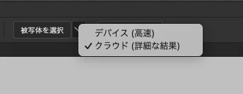

ちなみに、選択とマスクワークスペースには古いタイプのAIを使った「オブジェクトに応じる」、つまり被写体認識を行って選択範囲を調整するオプションもありますが、こちらは使い勝手と精度がよくありませんから無視していいと思います。
このオプションを使うくらいなら、「被写体を選択(クラウド処理)」のほうがまだ、はるかにいい結果を得られます(選択範囲作成ツールのどれかを選んでいると、オプションバーに出てきます)。
