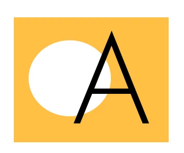

はじめまして。普段はwebの仕事をしております。
この度特色2色印刷のデータを作ることになりました。
PhotoshopCCを使っております。
正直入稿用データの作り方が全然よくわかりません。
入稿はダブルトーン、CMYKの2版を利用するのどちらがいいのでしょうか?
出来上がりイメージはこんな感じのイラストです。ハーフトーンはありません。
こんな感じの2つのチャンネルがあるイメージでいいのでしょうか?
オレンジ部分はDICカラーの不透明度80%くらいで元データは作っています。
お手数ですが教えていただけると助かります。

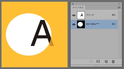

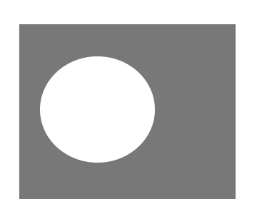

印刷といっても色々あるので、一例としてマルチチャンネルでの作り方です。
オレンジの特色は
ブラックは

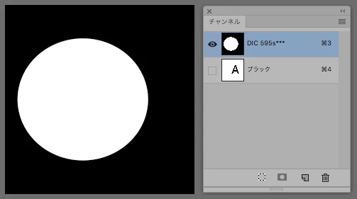

オレンジだけを表示するとこうなっています。
マルチチャンネルの場合下のチャンネルが表示では上にきます。
ですからチャンネルを入れ替えるとこうなります。
オレンジと黒の重なっている部分の処理は、抜くのかや重ねるのかで変わってきます。

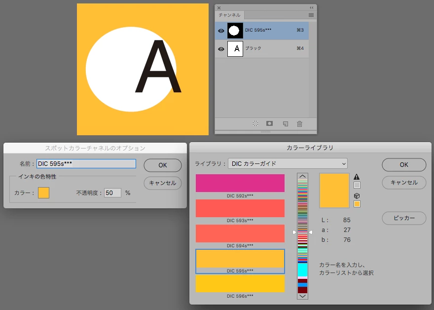

また「スポットカラーチャンネルのオプション」でインクの不透明度のシミューレーションをすることができます。
>「オレンジ部分はDICカラーの不透明度80%」の部分ですが何か理由があるのでしょうか。一般的には特色は100%で使います。DICカラーの不透明度80%に相当する100%のカラーを探して使いましょう。
いずれにしろ特色印刷は印刷会社に相談してから、どのようなデータを作ったらいいのか決めた方がいいと思います。

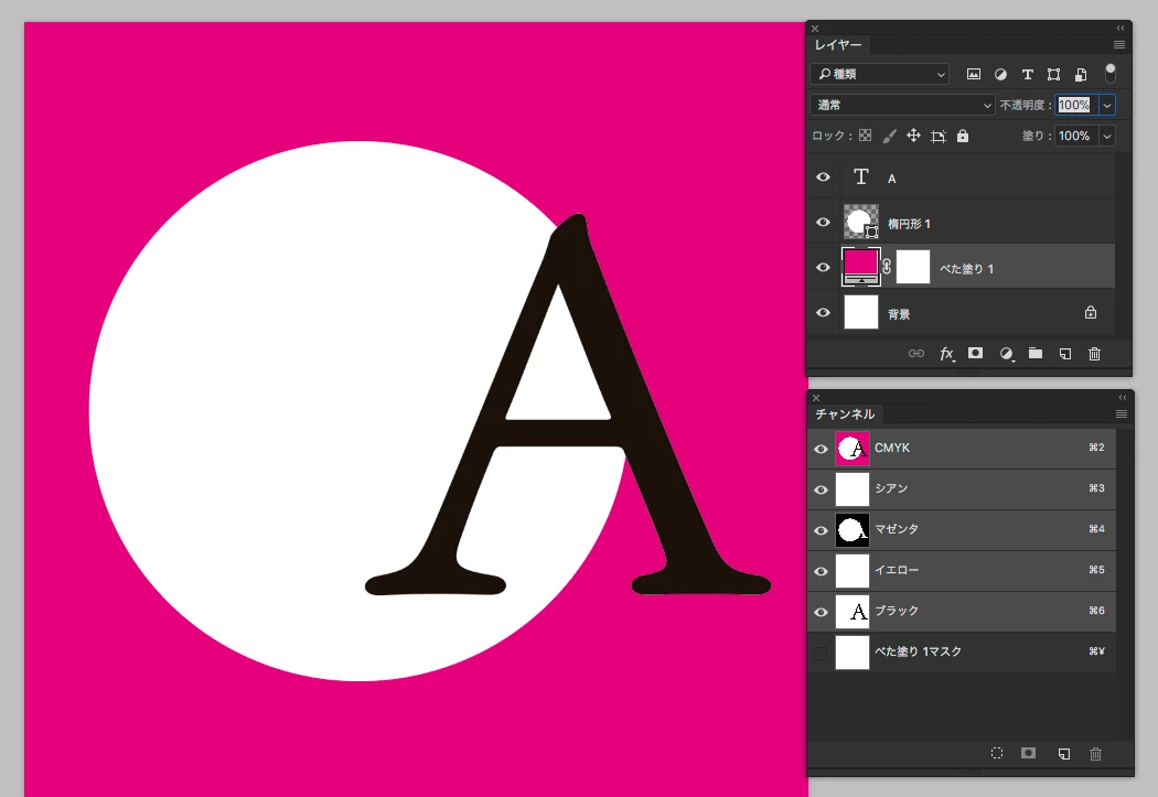

スポットカラーはできないのではなくて、敬遠されているのだと思います。先に書きましたように、すり合わせが大変面倒なので。

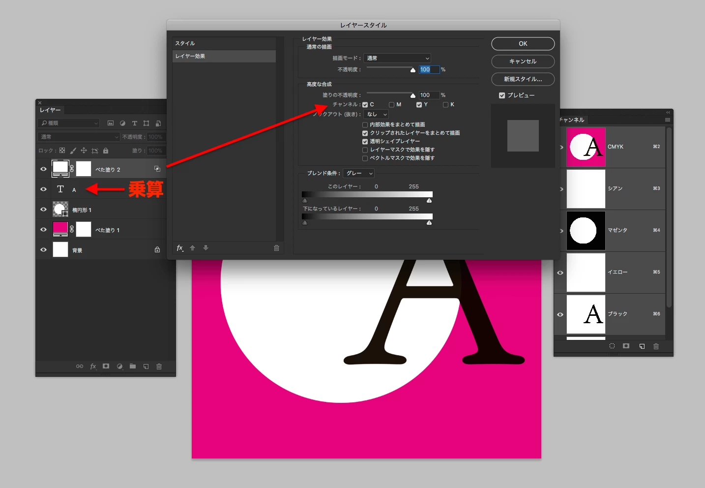

追加でTIPS紹介しておきます。
不要チャンネル(C/Y)を、一番上に乗せた真っ白(CMYK完全にゼロ)のベタ塗りレイヤーのレイヤースタイルで、C、Yのみ出力させて完全に隠す方法です。
別に不要チャンネルに網%が入っても、最初からM、Kのみ出力すると決まっているので普通は問題にならないんですが、ハネる所もありますので。
MKのみ使うデータを作成するのですから、レイヤー構造がどうあれ最終的にはチャンネルの表示が全てです。
チャンネルパネルを最大表示にしてうまく作ってください。
(図中の「乗算」はスミ文字を「ノセ」=オーバープリントにする設定です)
--Yamonov

CMYK版利用の場合にはこんな作り方もできます。
チャンネルパネル上できちんと分かれていれば、不要チャンネルを削除する必要はありません(むしろ、ファイル保存形式やInDesign等への配置の便からしてはいけない)。そのままCMYKのPSD形式で保存してください。レイヤーを残してもOKです(Photoshop環境設定で互換性を優先する)。
CMYK利用での2色印刷で色味を簡単にシミュレーションしたい場合は、カラー設定をカスタムすることで一応できますが、そのプロファイルを埋め込んでしまう等のミスを防ぐために脳内シミュレーションに留めておいた方がいいと思います。
また、スポットカラーチャンネルを使用する場合には、チャンネル名の付け方が非常に重要です。Photoshopファイルのみを使用するなら構いませんが、他のデータと一緒に印刷するなどする場合にはあらかじめみっちり打ち合わせてください。でないとあとで困ります。
言葉の細かいところになりますが、「ダブルトーン」はグレースケールを2色で刷るもので、こういう品物の場合は二色分版と言います。また、不透明度80%にしている場合それはハーフトーンになって印刷されます。silk-mさんの
>一般的には特色は100%で使います。DICカラーの不透明度80%に相当する100%のカラーを 探して使いましょう。
というのはそういう意味です。

silk-m
silk-mCommunity ExpertCorrect answer
April 2, 2018
オレンジの特色は
ブラックは
