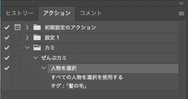

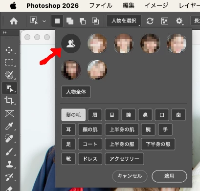

ajabon grinsmith
11月 13, 2025 3:36 午前 UTC
ちょっと用語が正確でないのか、現在の作業経路がはっきりしないのですが
>画像ごとにAIが人物を認識してくれるわけではない
ここだけやるなら、
オブジェクト選択ツールで、人物を選択  で、全人類アイコンをクリックすれば画像中の人物すべてを対象にすることができます。
それで「髪の毛」を押す、と。
ここまではアクションに記録することが可能です。
問題は選択ではなくて補正のほうなのでしょうか?
そこも含めて、いまいち知りたいことがわからないのです。

11月 13, 2025 4:25 午前 UTC
はじめまして
ご返信ありがとうございます。
分かりにくい文章で大変申し訳ございません。
AJABON GRINSMITHさまのブログを何度か拝見したことがあり、詳しい方にご返信いただけて嬉しいです。
同様にアクションを作成してみたところできました!
製作しているのは個人写真の補正でして、「Camera Rawフィルターから髪を選択する」のをアクション登録しバッチ処理をしても、”画像一枚ごとに人物を識別して髪のみを選択する”ということができなかったのです。
オブジェクト選択でも同様だろうと早合点してしまっていました。
貴重なお時間を割いていただきありがとうございました。
大変助かりました。
