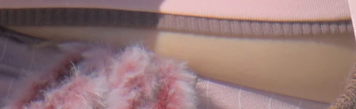

女性のお腹の修正
部分的な画像しか出せず申し訳ないのですが、こんな風にお腹がぷにっとしている画像をシュッと見せるにはどのように修正されていますか?
暗部を明るくしたり、境界をぼかしてみたりしたのですが、あまり印象は変わりませんでした。
アドバイスいただけるとありがたく、よろしくお願いします。

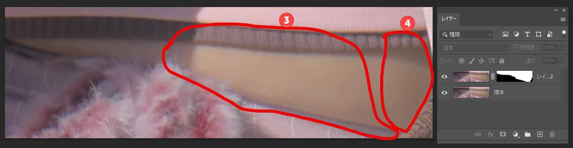

なぞったところが馴染みやすくなるように、ブラシ幅は補正したい部分よりもやや大きめ&ぼかして使います❶。同様に、適応範囲は「中間調」「量では少なめ」とし、優しい変化で使います❷。

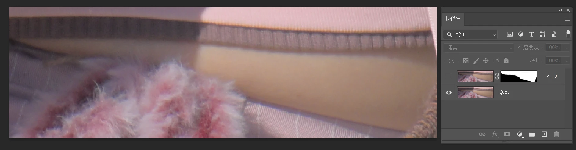

加工前(一番下層の「原本」レイヤー)は、こんな感じ。

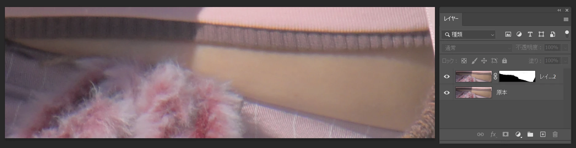

加工後(一番上層のレイヤー)は、こんな感じです。マスクをつけていて、マスクの白い部分を補正しています。
「覆い焼き」は❸の範囲に使っています。でっぱった下腹部分の影とその下の洋服との境目のラインを明るくして、立体感をなくしました。「焼き込み」は❹の範囲に使っています。脇腹の肌の部分の影を濃くして、立体感を強めています。

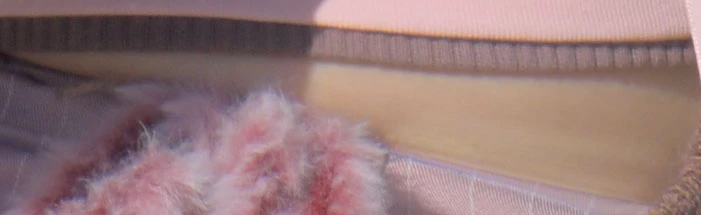

雑にやりましたが多少は軽減されていると思います。

・お腹と服との境目の影を消す: 境目の影を消すことで、膨らみが目立たなくなります。これには、クローンスタンプツールや生成AI塗りつぶしを使用すると効果的です。
・お腹の中腹部と下腹部の明るさを均等にする: 明るさを均等にすることで、膨らみの強調を抑えることができます。レベル補正やカーブ調整を使用して、明るさを調整します。
