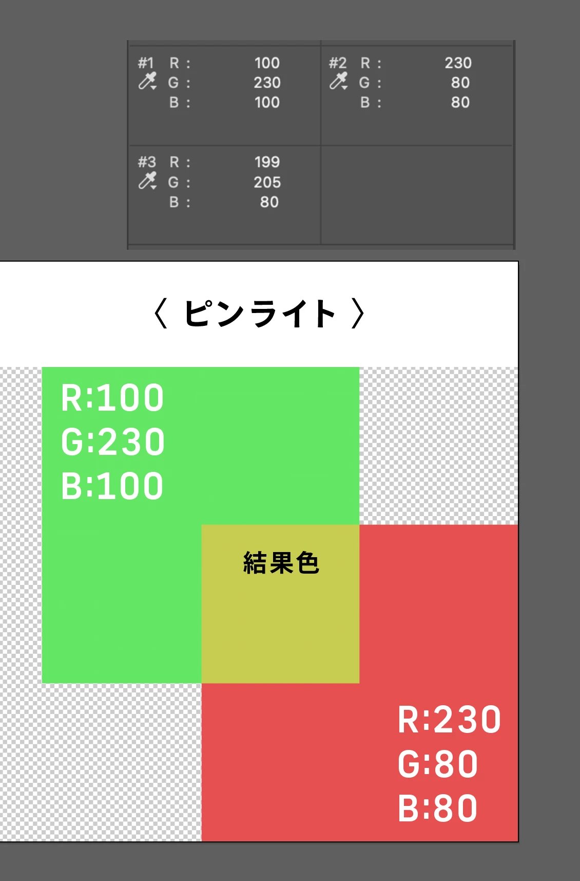

例えば、
▶ BottomのRGB値が(R:230|G:80|B:80)
▶ TOPのRGB値が(R:100|G:230|B:100)
だった場合、計算式に入れると
▶ R:200
▶ G:205
▶ B:200
となります。
しかし、PhotoshopのRGB値を見ると「Bの値は80」となります。
どなたか分かる方がいたらご教授いただけると幸いです。
※検証画像添付しておきます。
※Rの値も200ではなく199となりますが。。。

上記式に
だった場合、計算式に入れると
R(min(230,2*100)) G(max(80,2*(230-127.5)) B(min(80,2*100))
R = 200, G = 205 B = 80
となり、Photoshopの結果と一致すると思われます。
199に関しては、キャッシュで計算している誤差かもしれません。(間違っていたらすみません。)

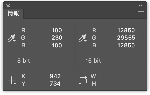

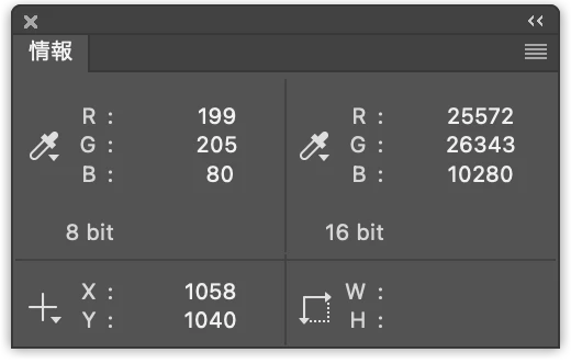

8bit/ch ではグリーンが(左が 8bit 表示、右が 16bit (0~32768) 表示、以下同じ)
合成色が
になりますが、16bit/ch では合成色が
になります。
12850 x 2 = 25700 ですから 128.5 で割ると 200 で正確な値になります
