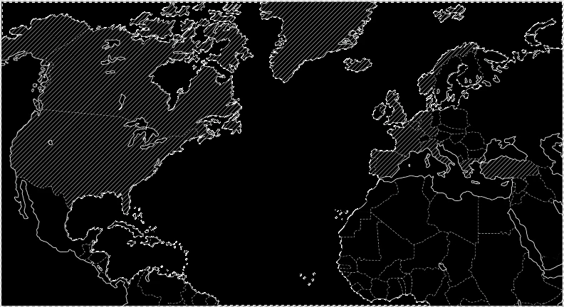

よろしくお願いします。初心者のため、質問の方法等に至らないところがある場合は、どうかご容赦ください。
Photoshop2022を使用しています。
macで使用しています。
添付したスクリーンショットの中の、斜線のみを任意の別の色(マゼンタ)に変えたいと思っています。
方法について、ご指導いただければと思います。

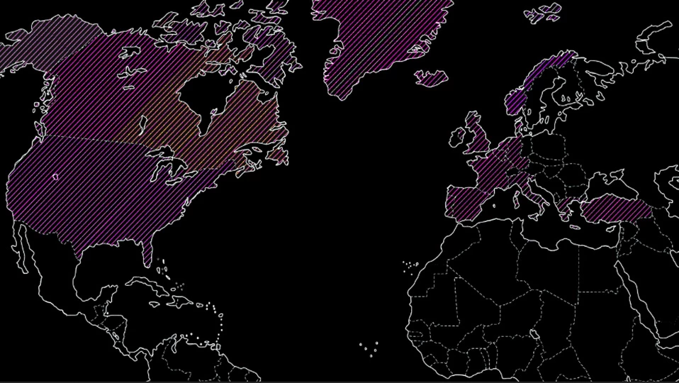

「多角形選択ツール」でオプションバーの「選択範囲に追加」、「現在の選択範囲から一部削除」を組み合わせながら斜線部の選択範囲を作成し、「色の置き換え」を適用したらいかがでしょうか。
国境線があるため、「自動選択ツール」、「クイック選択ツール」、「選択範囲を反転」、「選択範囲の拡大・縮小」等では斜線部をうまく選択できず、ちょっと面倒くさいですが「多角形選択ツール」を使用しました。
作成した選択範囲はある間隔で保存しておくと良いです。失敗したら、保存した選択範囲を読み込めば良いですから。ヒストリーを使用しても良いと思います。
下図はharada_kantokokusaiさんのスクリーンショットをコピーして使用させて頂き、Photoshopに読み込みんだ作例ですが、部分部分の選択範囲で色の置き換えを行ったために色味が異なってしまいました(失敗)。すべての斜線部の選択範囲を作成してから一括で「色の置き換え」を適用したほうがうまくいくように思います。

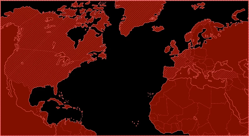

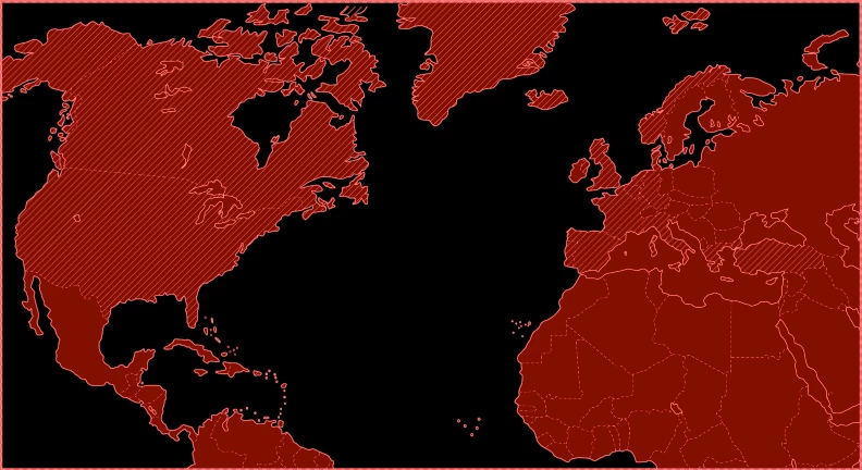

「自動選択で追加選択」の部分だけ説明しときます。
自動選択ツールで太平洋のあたりをクリックしたところ
わかりにくいのでクイックマスクモードにするとこう(確認のみ)
クイックマスクを解除して、shiftキーを押しながら追加選択します。
左下のあたりを追加選択して、クイックマスクモードで確認したところ
shiftキーのかわりに、オプションバーにいるボタンをクリックすることでも追加選択は可能です。
