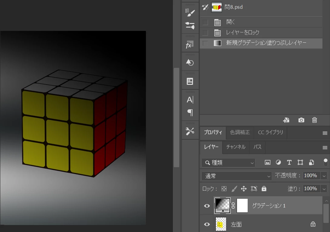

初心者です。初めて投稿します。

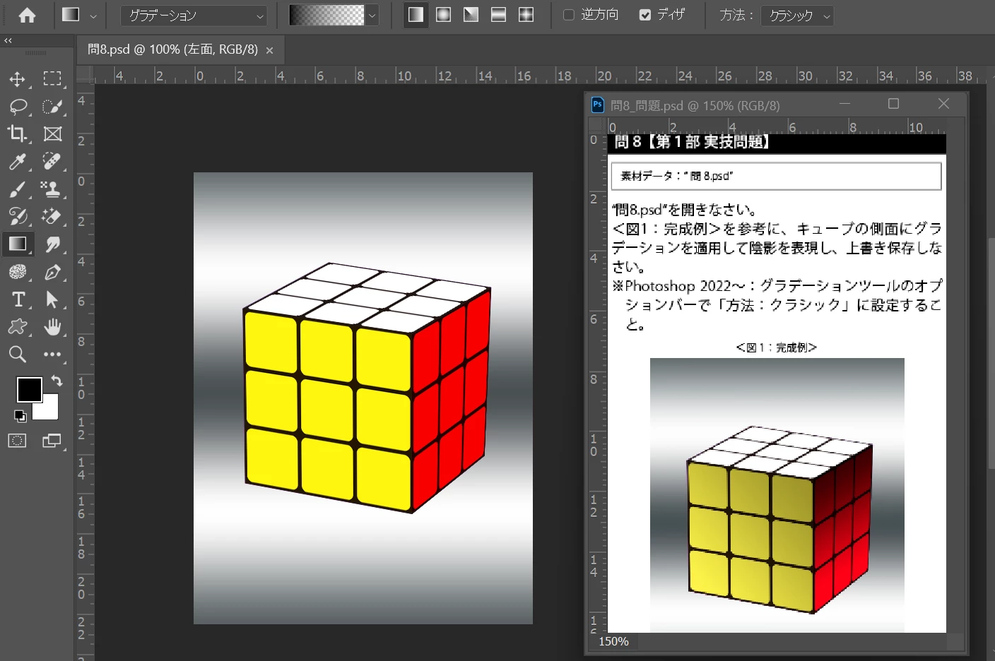

photoshopクリエイター能力認定試験の勉強をしているのですが、スタンダード模擬試験-2 第1部実技問題 問8が、解答通りに行っても上手くいかず、困っています。
ルービックキューブの面に陰影を表現したグラデーションをかけるという問いで、
①「グラデーションツール」→
②「描画色から透明に」(逆方向:OFF、ディザ:ON、方法:クラシック)→
③レイヤー「左面」選択→「透明ピクセルをロック」→
④画像右上から左下へドラッグしてグラデーションをかける
という手順になっていますが、この通りに行うと、何故か画像2枚目のような仕上がりになり、選択(ロック)したレイヤーに関係なく新たにレイヤーが作成され、画像全体にグラデーションがかかってしまいます。どのようにしたら解決するか、ご教授くださると助かります。

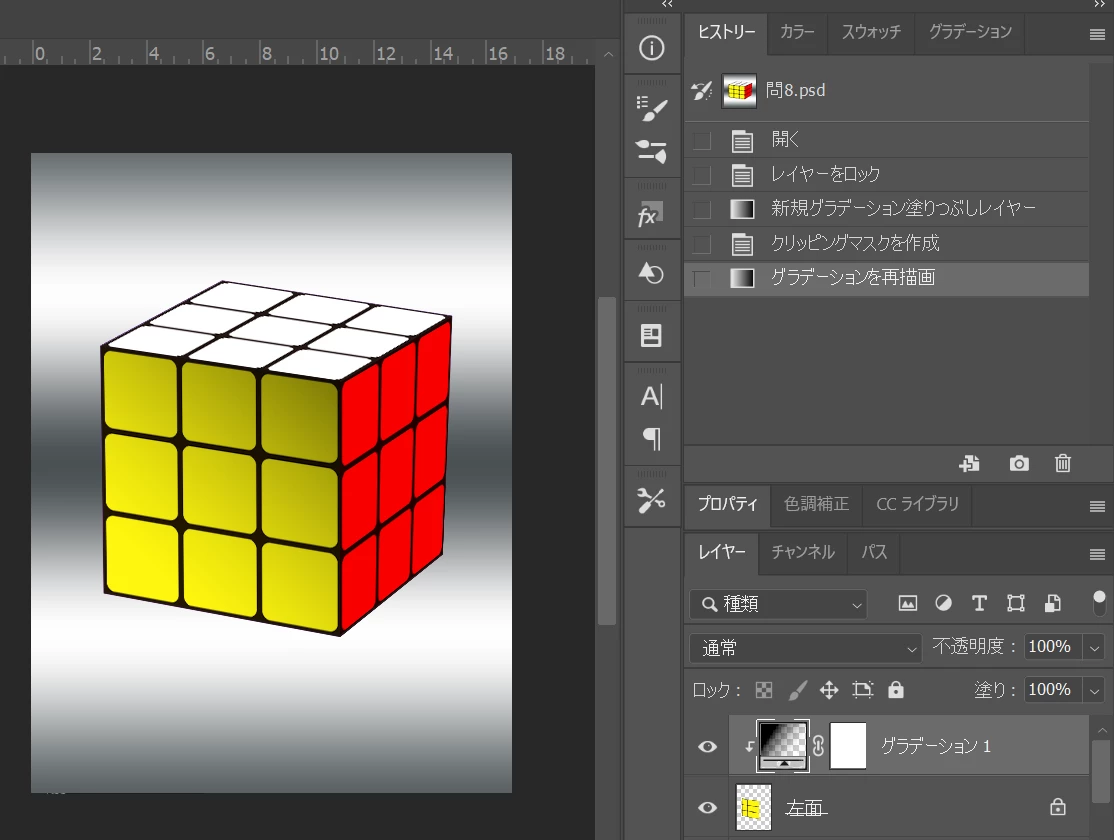

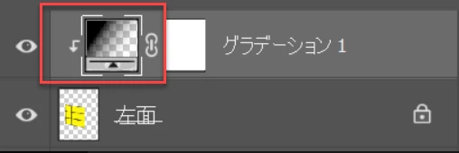

細かい操作までは追えていないのですが、「解決」例のスクリーンショットのレイヤーをみると、上に被せたgradationのレイヤーが“クリッピングマスク”になっていて、その下のキューブがある部分だけが表示されているのがうまくいった原因のようです(下図の赤い囲みの部分がクリッピングマスクを示すアイコンです)。
【参考】クリッピングマスク
https://helpx.adobe.com/jp/photoshop-elements/using/clipping-masks.html
こちらでも試してみたところ、右側にあるグラデーションパネルから適用すると、このクリッピングマスクが自動的に入るようです。
NGだったほうのデータにある「グラデーション1」レイヤーに、クリッピングマスクをかけるとうまくいくのではと思います。
ご参考になりましたら幸いです。

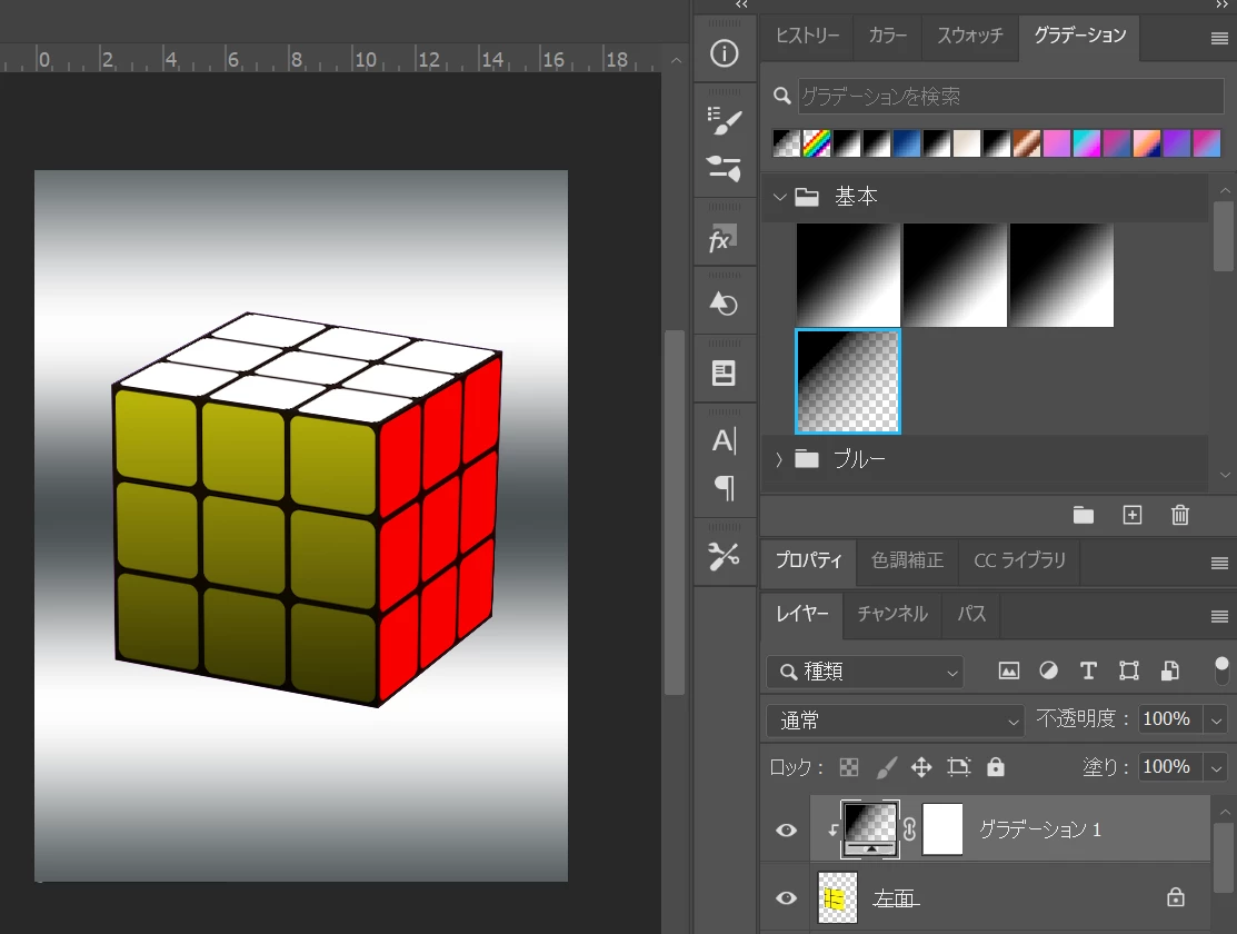

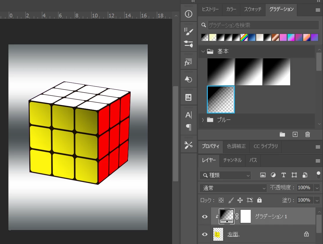

August 20, 2023
なんだか腑に落ちませんが、解決しました。
「グラデーションツール」上部の「グラデーションプリセットを選択および管理」からグラデーションを適用しようとしても反応がなかったのですが、ウィンドウを右に表示させた状態から表示されているグラデーションをクリックで特定のレイヤーに適用できました。

August 21, 2023
ありがとうございます!
おっしゃる通り、作成されたグラデーションレイヤー(全体にかかってしまっている状態)の選択から「クリッピングマスクを作成」で解答通りの仕上がりになりました。
試験本番に似たようなものが出題されても慌てずに行えそうです。
