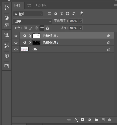

Apr 30, 2021 4:39 AM UTC
ajabon様、この度はご回答いただき誠にありがとうございますm(__)m
通常は選択範囲がきちんと指定されていれば本来その範囲内だけに調整が適用されるのですね。
何かの勘違い、ミスがあるはずだと当方も思うのですが、
なかなか原因を特定できません。
スクショはお貼りいたしました、「色相1」と「色相2」という2つの調整レイヤーがご確認いただけますが、このうち前者の方が意図する動作が実現し、後者は前者を再現できませんでした。
両者で何が違うのか特定できません。画像から視覚的に明らかなのはレイヤーサムネイルが前者が黒っぽくて後者は白ということくらいです。
システム環境の記載がなく失礼いたしました。
下記のようになっております。
Adobe Photoshop バージョン : 22.3.0 20210302.r.49 660cd2e x64
オペレーティングシステム : Windows 10 64 ビット
バージョン : 10 以上 10.0.18362.1350
システム構成 : Intel CPU ファミリー : 6、モデル : 14、ステッピング : 10 搭載 MMX、SSE 整数、SSE FP、SSE2、SSE3、SSE4.1、SSE4.2、AVX、AVX2, HyperThreading
ajabon grinsmith
Apr 30, 2021 6:56 AM UTC
スクリーンショットと環境の追記ありがとうございます。
ひとつ覚えていただきたいのが、調整レイヤーのマスクサムネイルについて。
白が有効範囲(マスク内)、黒が無効範囲(マスク外)となります。
マスクはひとつのアルファチャンネルで、グレースケールと似た感覚で扱うことができます。
ここに70%のグレー(逆にいえば30%の白)で描画すると、調整レイヤーの設定値が30%の強さで適用されることになります。
今回、調整レイヤーを2つ作ってありますが、元は同じ選択範囲に見えますが
片方が白黒反転しているため、1つは狙った範囲内、もう1つは狙ってない範囲に影響したということでしょう。
これは
問題のあるマスクサムネイルをレイヤーパネル上でクリック(してアクティブに)、
イメージ>色調補正>階調の反転(⌘ + i )
で直ります。

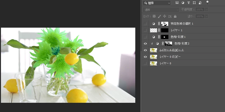

Apr 30, 2021 3:14 AM UTC
こんにちは!
この内容ですと、少し地道にやらないと厳しいかなって思いました。
何通りか思いつく方法はあるのですが、たぶんこれが一番早いかなっていうのが
オブジェクト選択ツール+調整レイヤー+色域選択かなーっておもいました。
ただ、画像がどういうものかわからないのでこれが使えるかは怪しいですね。
やり方はとても簡単で
1.調整レイヤーで色相彩度を選びます。(画像に使っている写真は拾い物です。)
2.調整レイヤーのマスクを選択し、選択範囲>色域選択で黄色を選びます。
3.マスクが作られるので、オブジェクト選択ツールで余計な部分を描画色を黒の色でブラシや塗りつぶしで削り取っていきます。
エッジなどが気になる場合は、選択とマスクでやっちゃうほうがいいかもです。
これを繰り返していきます。
最終的に下記のようになります。 
一部ペンタブレットとでブラシでぐりぐりしていかないといけない部分もあるので、マウス一本だとこのくらい荒くなります。

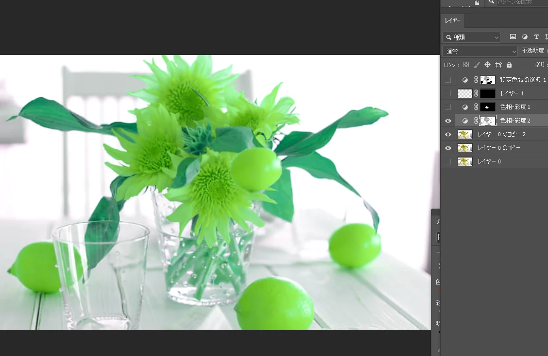

Apr 30, 2021 4:30 AM UTC
Histo→re様、こんにちは!この度はスクショまでお貼り頂いて、誠にありがとうございます。たいへんお世話になっております、本当に不思議なのは、ご指摘の方法をはじめ選択とマスクなどでどれほど丁寧に選択範囲を指定しても、選択していない部分まで画面全体が一緒に色調変更されてしまうということです。
選択範囲内のみの補正が行われない。一体なぜなのでしょう…
添付画像をご確認いただけますと「色相・彩度1」という名前のレイヤーと「色相・彩度2」という名前のレイヤーがございますが、このうち、「色相・彩度1」の方は、選択範囲のみ色を変更するという意図した動作が実現できました。
しかしこれを再現しようとしても、もうできないのです。色相彩度2レイヤーではどうあがいても、それが実現できず、選択範囲を無視して画面全体が色調補正されてしまいます。
この2つのレイヤーの違いは何だろうと思いまして。唯一私が視認できるのはマスクの部分が「色相彩度1」は黒いのに対して色相彩度2レイヤーは白いということだけです。この違いがなにか決定的な差を生みだしているのでしょうか?
