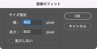

ajabon grinsmith
ajabon grinsmithCorrect answer
Oct 3, 2024 2:52 AM UTC
メニュー「ファイル  >  自動処理  >  画像のフィット」これですかね。
うっかり、使ったことのない機能でした。
「拡大しない」チェックもふまえて試したところ、
縦横比は常に保持される(逆にいえば崩すことができない)んですね。
いいですねこれ。勉強になりました。

ajabon grinsmith
ajabon grinsmithCommunity ExpertCorrect answer
うっかり、使ったことのない機能でした。
いいですねこれ。勉強になりました。

ajabon grinsmith
Sep 11, 2024 3:44 AM UTC
うーん。イメージプロセッサーの「サイズを変更して合わせる」オプションは、
「縮小のみ、拡大なし」には合わないですね。数点の画像で走らせたら小さな画像はすべて元より大きくなりました。
縦横比を保持しつつ、入力した幅・高さどちらかで合わせられ、どちらかがなりゆきでおさまる形です。

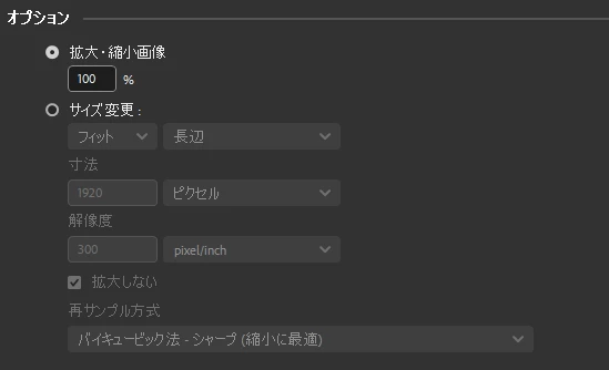

shiomijun
Aug 31, 2024 9:10 AM UTC
こんにちは
Brのクイック書き出しは試されましたでしょうか
個別にピクセル指定はできないようですが
目的と違うようでしたらすみません
ひとつのやり方として記載させていただきました
お時間ございましたらご確認していただけますと幸いです
