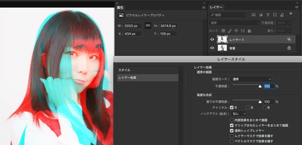

Yamonov
Nov 16, 2017 4:48 AM UTC
モノクロームでしたら、2番目の方法でやるかなーと思います。

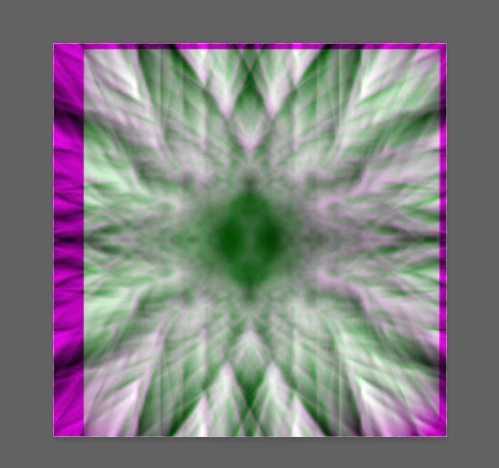

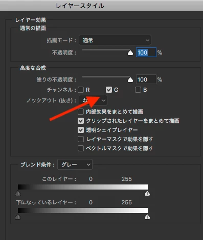

背景レイヤーがあるようなら、通常のレイヤーにしておきます。両方にレイヤースタイルを追加します。
RGBのうち、片方のレイヤーはGチャンネルのみを表示させ、もう片方はR、Bチャンネルを表示させます。
自由変形で重なる所が分かりやすくなります。ズレていると(輝度の高い)グリーンやマゼンタが見えるので、見えなくなるまで変形します。
合わさったらスタイルを解除してください。不透明度や描画モードは変更せずにできます。
レイヤースタイルは、スタイルパネルに登録しておくとよいでしょう。
うまく(レイヤー移動などの)ショートカットキーを組み合わせれば、自由変形以外の操作はアクション化できます。
--Yamonov

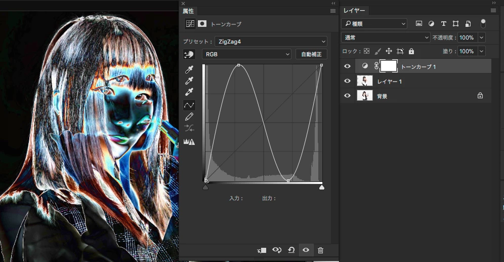

Yamonov
Nov 15, 2017 12:38 PM UTC
トーンカーブ調整レイヤーを乗せて、カーブをわざとぐにゃぐにゃにして違いを見やすくする、という方法もあります。
上にのせたレイヤーのレイヤーオプションを変更して(下の例ではチャンネルのG、Bをオフ)見やすくしておく、という方法もあります。
他にも、画像それぞれに適した方法があります。もしサンプル拝見できるようでしたらご提案もできるかもしれません。

k_takase
Nov 13, 2017 9:50 AM UTC
どのような画像なのかわからず差の絶対値で上手くいかないという事ですからアタリ画像に実画像の大きさと位置を合わせる作業とは違うと仮定しますが、差の絶対値の状態で大きな変化が出るようにしてみたらどうでしょうか。例えば、上の画像に対して調整レイヤーのトーンカーブ(クリッピングマスク)で極端なカーブを描けば常に絵柄は表示されるはずです。この状態で位置を合わせた後にその調整レイヤーを削除すれば目的は果たせるのではないかと思いました。
