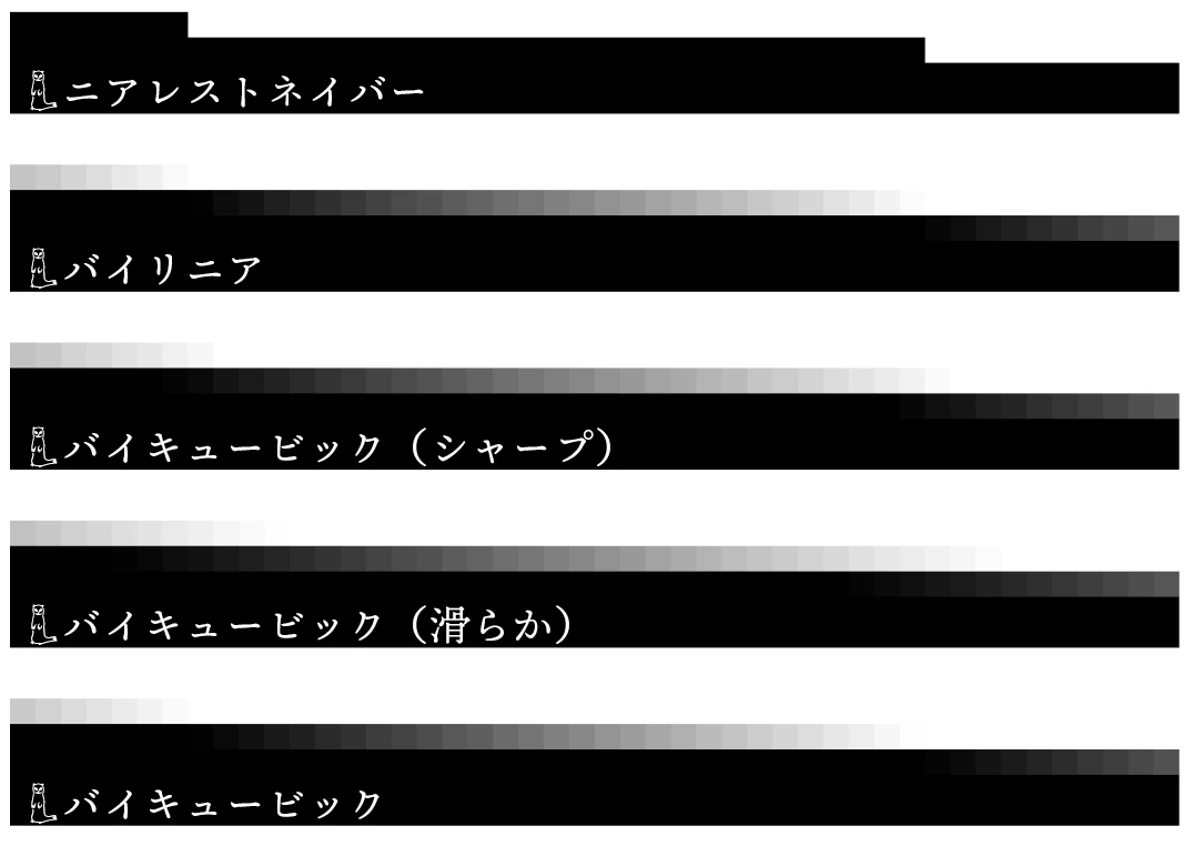

Yamonov
November 29, 2017
2度回転変形のオプションバーでリサンプルアルゴリズム変えて並べてみました。参考にどうぞ。
※バイキュービック(自動)は単にシャープと滑らかを切り替えているだけですから、含みません。
それぞれボケ足の長さやガンマが多少違うのが分かるかと思います。
私自身は、拡大・縮小・変形の際にはバイキュービック(最下部)とCC2018のUpscale2.0しか使いません。
バイキュービックの派生ふたつは後処理に影響が大きすぎると感じるからです。特に、シャープ(またはバイキュービック自動)で縮小すると自動的にUSMかかりますが、品質が酷くて使い物になりません。
--Yamonov
BridgeCCAuthor
November 30, 2017
非常に分かりやすい説明を頂き有り難うございました。
ニアレストネイバーが階調もビットダウンさせている事が、とても明確に理解出来ました。
高画素化が進むデジタルカメラにあって、リサイズや変形は高品質画像制作において非常に重要なファクターですので、また1つアップ出来た気持ちでおります。
これで私の「なぜ?」は解決出来たと思っています。
有り難うございました。
