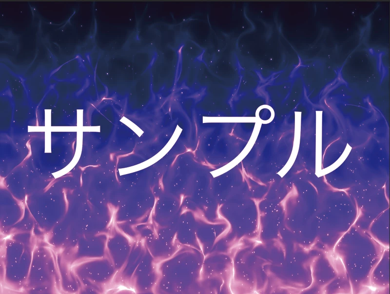

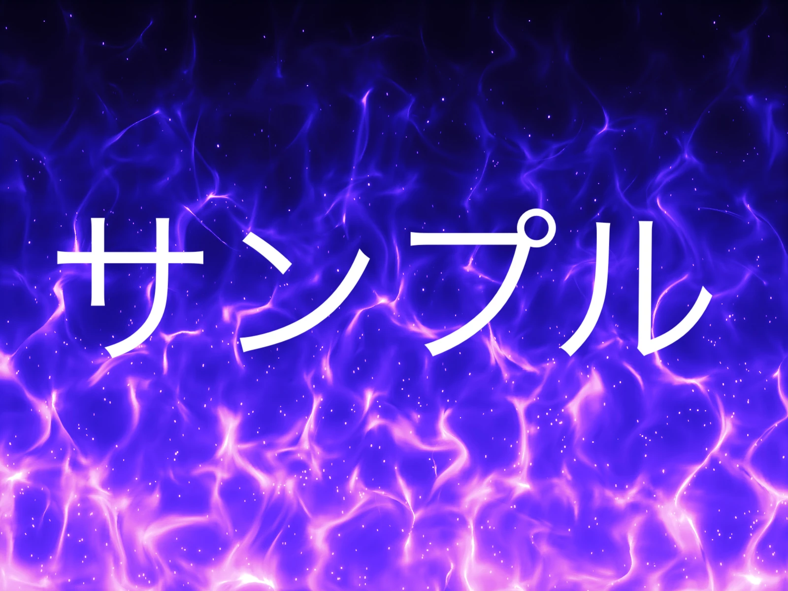

画像の色あせを防ぐにはどうすればいいですか?RGBからCMYKにする場合
添付の画像をRGBからCMYKにカラーモードを変更すると色褪せてしまいます。なるべく近い色にするためにはどのような手段があるでしょうか。みなさんの知恵をお貸しください。
よろしくお願い申し上げます。

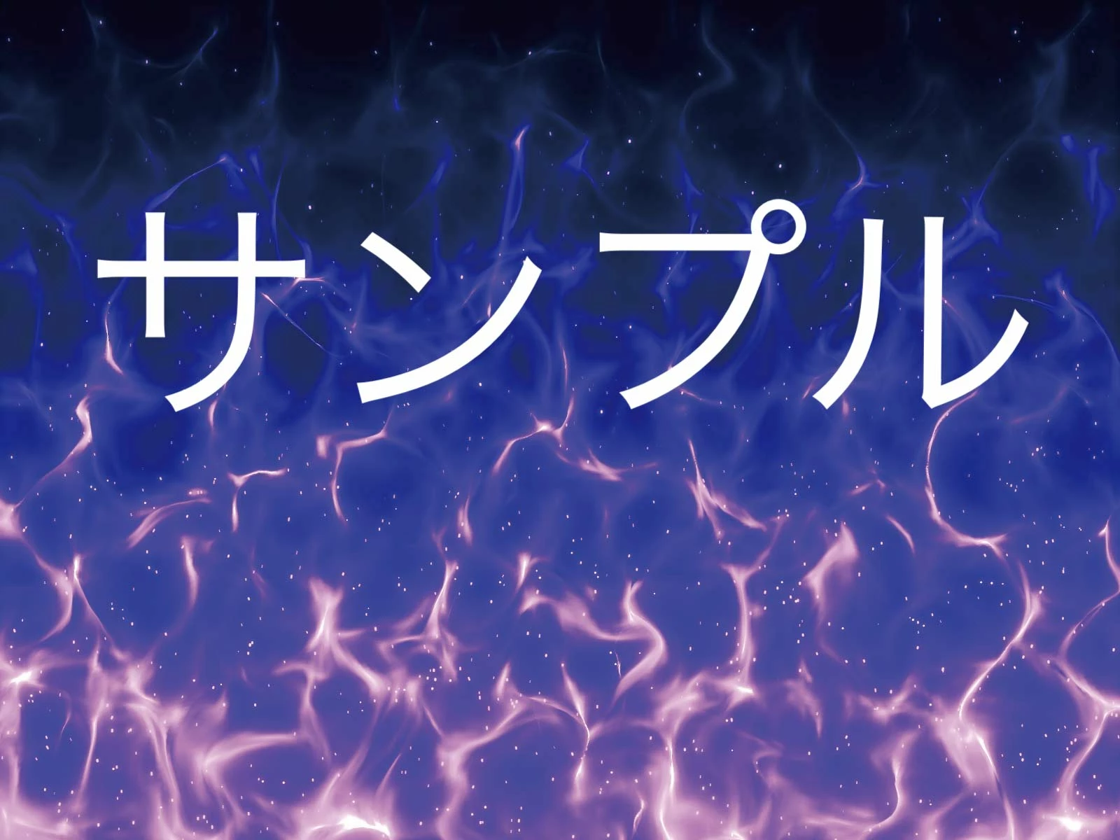

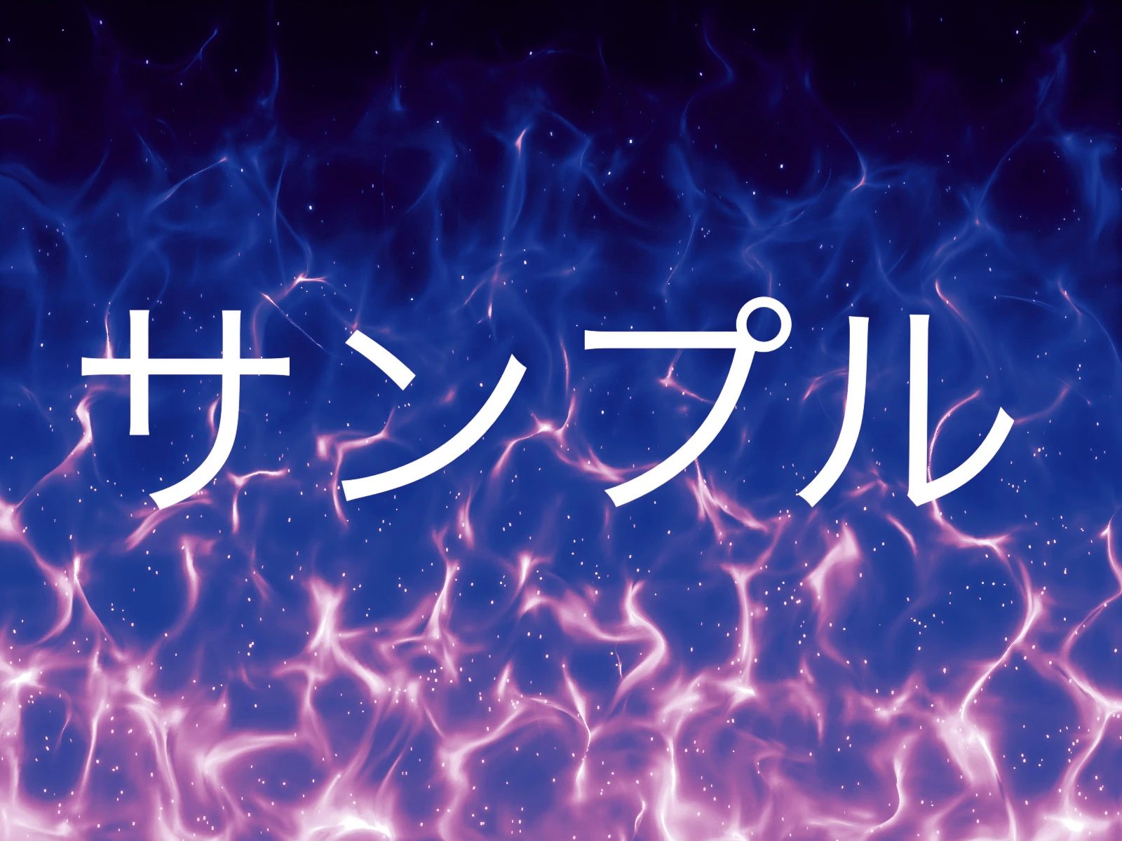

サンプルの変換結果はJapan Color 2001 Coatedですね。濃紺が灰色になるのが特徴です。
編集>プロファイル変換から、Japan Color 2011 Coated、マッチング方法知覚的を選んで変換してみてください。濃紺部分はかなりマシになると思います。
※このような絵柄で、「相対的な色域を維持」を選んではいけません。
または、RGB元画像のまま、表示>校正設定>カスタムでJapan Color 2011 Coated、知覚的を選んで校正表示し、
・トーンカーブ調整レイヤーを描画モード通常で乗せてコントラストを付ける
・(さらに付けたい場合はトーンカーブ調整レイヤーの描画モードを輝度にしてコントラストをつける)
・特定色域の選択で、「相対値」を選びブルーからイエローを抜き、ブラックを入れる
・同様にマゼンタからイエローを抜き、ブラックを入れる
とやると印象が変わってくるかと。
※RGBモードで使う特定色域の選択では、ブラックスライダを動かすと指定の色にコントラストが着きます。
いい感じになってきたら、改めて編集>プロファイル変換からJapan Color 2011 Coated、知覚的を選んで変換してください。
(Japan Color 2001 CoatedとJapan Color 2011 Coatedは相互に互換はしませんが、まあこういう極端な色のものなら気にならないでしょう)

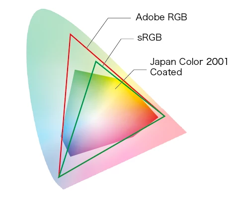

皆さんが書かれているように、CMYKの表現できる範囲とRGBのそれとはカタチも大きさも変わるので、重なる部分はそれほど変わらず出ても重なっていない部分はそもそも出ません。
「RGB印刷」とうたって高彩度オンデマンド印刷機を使っている印刷会社に、RGBのまま(CMYK変換せず)入稿すれば下図の色範囲よりは少し拡がるため、満足できるかもしれません。
▼2011/特定色域の選択/トーンカーブの例
