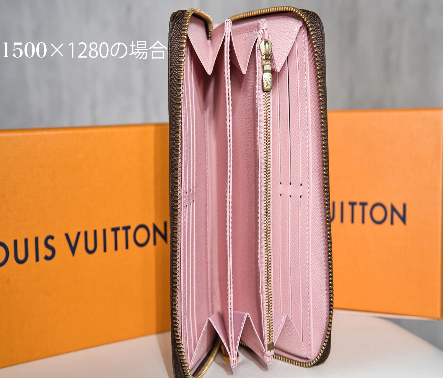

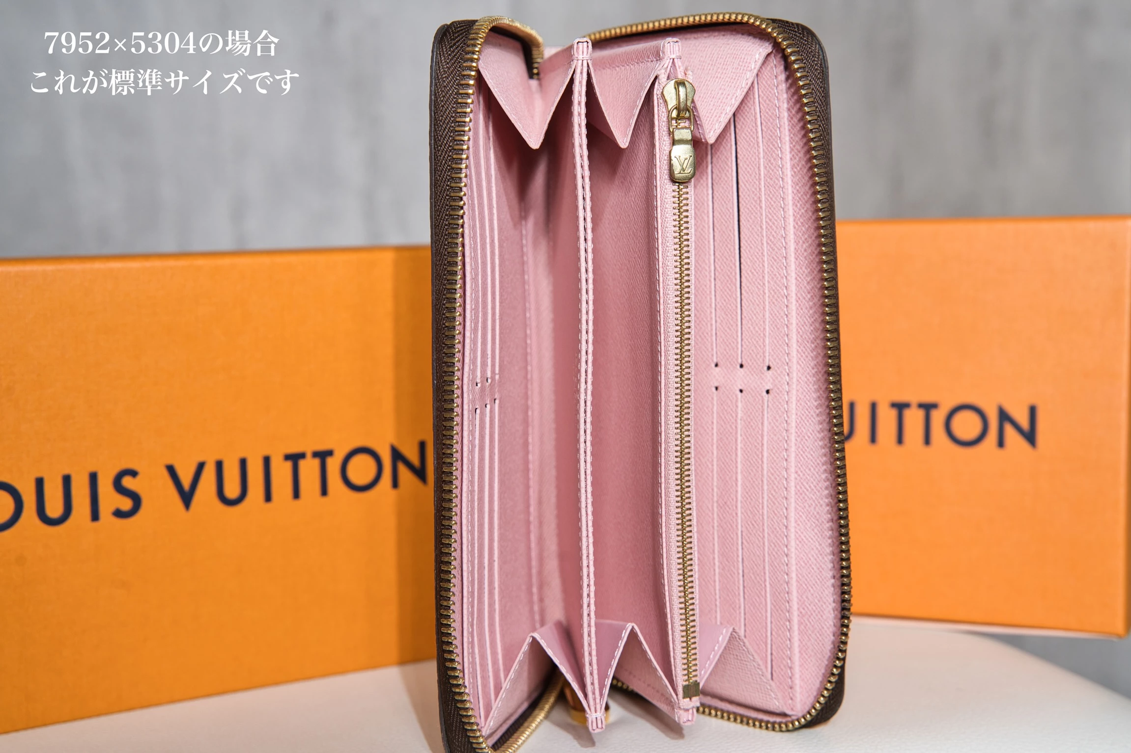

Photoshopで、画像サイズを変更しようと思うのですが、元の画像サイズが7952×5304pixelで、それを1500×1280pixelに変更しようとすると、元の画像と比べると見栄えに変化があります。(縦長になる)
ピクセル数が減るので、その分画質が悪くなるのは、仕方ない事ですが、見栄えを変えずに(縦長になったりしない)で、1500×1280に変更する事は可能なのでしょうか。
ちなみに、1500×1001だと、見栄えは変わる事はなかったです。容量も軽いです。

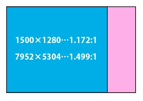

無理です。比率が違いすぎますから、当然です。

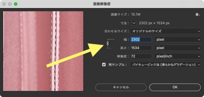

※比率を変えないようにするには、画像解像度ダイアログの鎖マークをクリックして、上下に線が出ている状態にします。

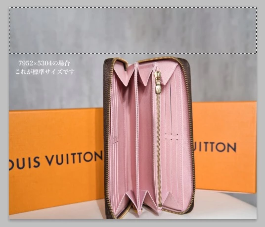

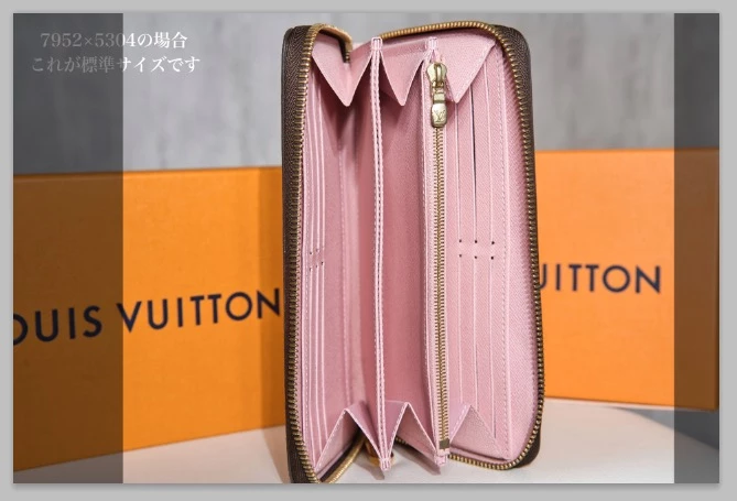

どうしても1500×1280サイズに収めたいなら、縦1280にして左右をトリミングするか(黒い部分を切る)
ヨコを1500にして、縦の足りない部分を描くなりして補うか、しかありません。

「1500×1280に限定したい理由」をぜひ教えてください。そうでなくてもよいのか、何が何でもその比率のそのサイズでなければならないのか、ですね。

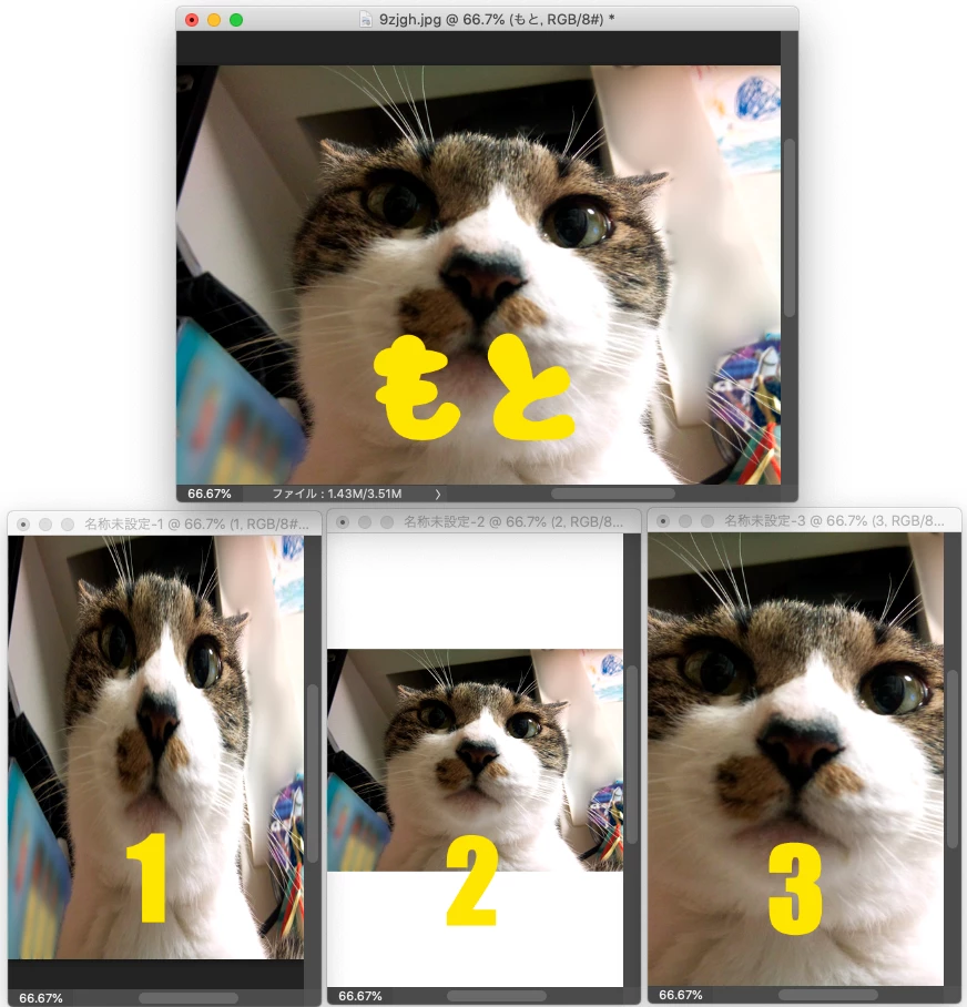

縦横比が元と異なる以上は、
1.変形される
2.余白がつく
3.一部が隠れる
の3通りを選ぶところから始めないといけないですよね。
どれですか?
おそらく「画像解像度」で変更されていると予想します。
「画像サイズ」も併用することをおすすめします。
ちなみに1500×1001だろうが縦横比は必ず上記1〜3の変化があるはずです。単に度合いの差だけですね。
