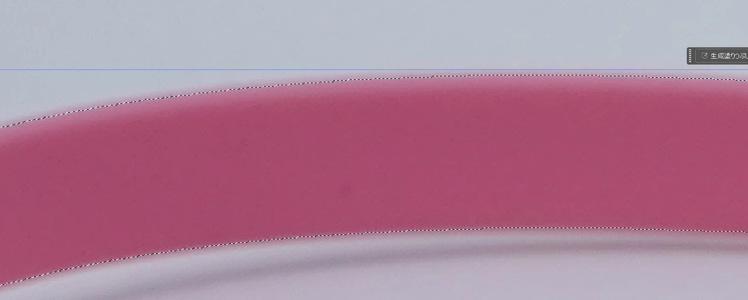

画像範囲選択後に、非範囲選択部分を削除すると添付画像のようにまだらに透過がかかってしまいます。また、非範囲選択部分にも色が残ります。
ちなみに、範囲選択時「ぼかし→0」「アンチエイリアス→なし」に設定しています。
透過せずに選択範囲だけバッサリ切り抜くことを希望しています。
この現象の解決方法をご存じの方がいらっしゃったらご教授いただけますと幸いです。
よろしくお願いいたします。

スクリーンショットに見えている選択範囲(アリの行列)は、オブジェクト選択ツールと多角形選択ツール、どちらのぶんでしょうか?
非選択部分の「削除する前」は見ることができますか?
選択範囲は白黒(選択する/しない)ではなく、中間調のあるグレースケールでできています。
選択範囲作成後にクイックマスク編集に入り、レベル補正やトーンカーブなどでハイライトおよびシャドウを詰めてグレー部分を狭めることで、選択境界のモヤモヤをキリッと締めることが可能です。
また、使用バージョンその他をなるべく詳しく書いてもらったほうがいいです。
思わぬ不具合の可能性もありますので…

お返事ありがとうございます。
またご教授いただきありがとうございます。
・選択範囲(アリの行列)は、オブジェクト選択ツールと多角形選択ツール、どちらのぶんでしょうか?
→こちらは「多角形選択ツール」で選択した箇所になります。
・非選択部分の「削除する前」は見ることができますか?
→削除前の画像を添付いたしました。
・Photoshopのバージョン 26.1.0 20241113.r.121 158e617  x64
・OSはWindows 11Proです(バージョン23H2)
よろしくお願い致します。

オブジェクト選択ツールで選択したあと、多角形ツールで修正している、のですね。
オブジェクト選択ツールはそんなものです。多少マシにするためには、オブジェクト選択ツール使用時に、オプションバー中にある「ハードエッジ」にチェックしてください。
また、選択範囲の実態は濃淡のあるグレースケールですので、簡易表示である点線の状態で編集するのは大変ですから、「Q」を押してクイックマスクモードに切り替えながら編集するとよいかと思います。
クイックマスクモードになっていると、点線の選択範囲を、画像として扱える→ブラシツールなどで画像を扱うように編集できます。

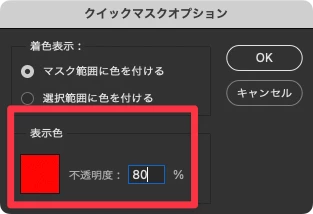

ツールバー下部にあるクイックマスクモードボタンをダブルクリックして、
 オーバーレイ表示色を濃いめに(80%とかに)設定しておくとよいと思います。

画像を「ぼかし→0」「アンチエイリアス→なし」で選択すれば単色のみになるはずですが、画像範囲選択ってどのようにやっていますか。
--Susumu Iwasaki

ご連絡ありがとうございます。
①オブジェクト選択ツールで全体的に選択
②多角形選択ツールで全体的な補正選択(この設定をぼかし0、アンチエイリアス→なしに設定しています)
初期の選択設定などがございましたらご教示いただけますと幸いです。
