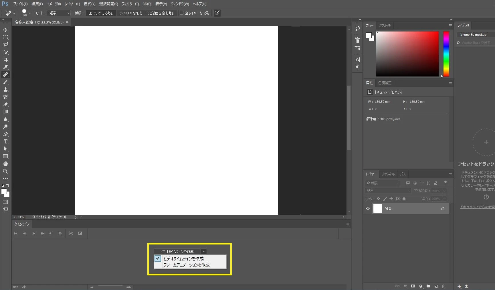

編集作業画面に「ビデオタイムラインを作成」がありましたので質問があります。
次に載せた画像は写真をレンズぼかししたのですが、これが動画の場合も作成可能なのでしょうか。

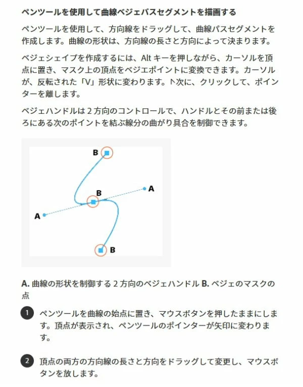

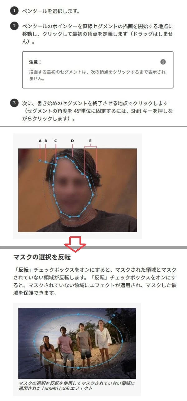

Premiere Pro でのマスクとトラッキング
直線でキーを打ち込むと先のPhotoshopのような緻密に輪郭を描くことができず
困ったなぁと読み進めていました。
※モザイクの逆は最後に反転でできることも分かりました。
次にようやく曲線での輪郭の描き方が出てきたのですが、何とも初心者には使い方の
理解と実際に使いこなせずに思いもしない変な曲線ばかりができあがってしまうベジェ
でのやり方でしたので、この時点でこのチュートリアルは放棄しました(笑)
Ctrlやshift、Altを押しながら…の時点で拒否反応が芽生える上に、上記ABの操作の概念が
理解できず、また2~3回試してもうまく操作できません。
ということで、ご案内頂いた「動きのあるマスクをロトスコープで作成 |​」と同じ手法かと思います
が、何とか見つけ出した最初の手法を身につけて多用していきたいと思います。

After Efffectsのペンツールには、「ロトペジェ」のオプションがあります。
ロトペジェは、人物の輪郭に細かくポイントを打って、人物全体を囲みます。
微調整は、ポイントを移動・追加は修飾キーを使わずに行い、ポイントの上でAltキーを押すとアイコンに矢印が表れるので、左右にドラッグするとパスに丸みをつけたり直線にしたりできます。
ペンツールは、自分で素材を作成できる強力なツールでプロ用アプリだけに搭載されている機能ですから、使って慣れてください。
因みに当方は、Illustratorでアルファベットの輪郭を描く練習で身につけました。
