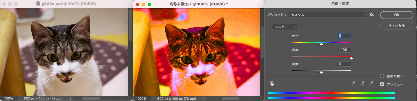

※やりすぎ について
手近な画像を相手に「色相・彩度」で彩度を爆上げしてみるとよいです。
(左:もと  右:彩度を爆上げ)

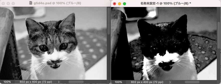

チャンネルパネルで、ブルーチャンネルだけ表示してみます。
かわいいとこの階調がだいぶ失われました。
