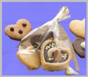

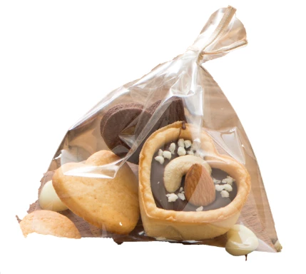

こんにちは、Photoshopの初心者です。初めて商品のパンフレットを作成しており、商品の透過画像を何枚も作る必要があります。ですが、どうやっても輪郭が持っていかれてぐちゃぐちゃになります。
冊子を作った経験のある方はどのように背景を消しているのでしょうか?
(※プライバシーの観点から、参照画像はAdobeのサンプル画像を使用していますが、これと同じことが起きています。特に画像の下のように外側まで選択されてしまうか、透明フィルムなどの必要部分がまるごと消えます)
これまで試した方法は以下のとおりです。
・クイック操作の背景を削除
・オブジェクト自動選択ツール/クイック自動選択ツール/自動選択ツールから対象を選び、反転させて背景を削除
※自動選択ツールのオプション・隣接にはチェック済
締切が今月中旬で迫っているので、どうぞお力添えください。

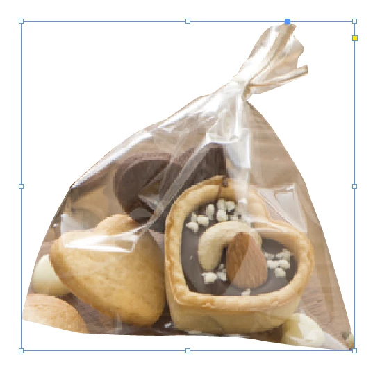

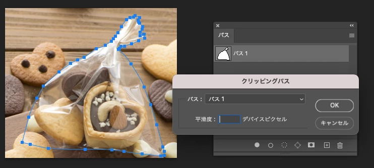

古くは、ペンツールでパスを作成してクリッピングパスに指定することで、配置先でパス領域内だけが生かされる、という方式が主流でした。
ペンツールに慣れていないときれいにならない・時間がかかる という難点はありますが、ベクターなので解像度に依存せずいつでも鋭い輪郭を保てるのが利点のひとつです。
InDesignに配置するとこうなります。いろいろとラクで速い方法が主流化しつつありますが、商品画像などでは現在なお主流とされている現場もあります。

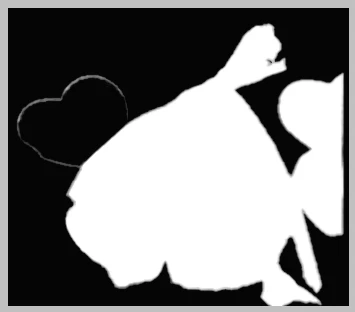

▼ クイックマスクモード(Qを押す)に入り、^キーを押すか、チャンネルパネルを出してクイックマスクチャンネルだけを表示させると、選択範囲が見やすい状態になります。
先ほど削除したはずの部分の輪郭が残ってしまっていることも、この状態にすれば見やすくなります。
黒のブラシで塗りつぶして、不要な部分が選択範囲に含まれないようにします。
逆に必要な部分は白のブラシで塗って、出していきます。
