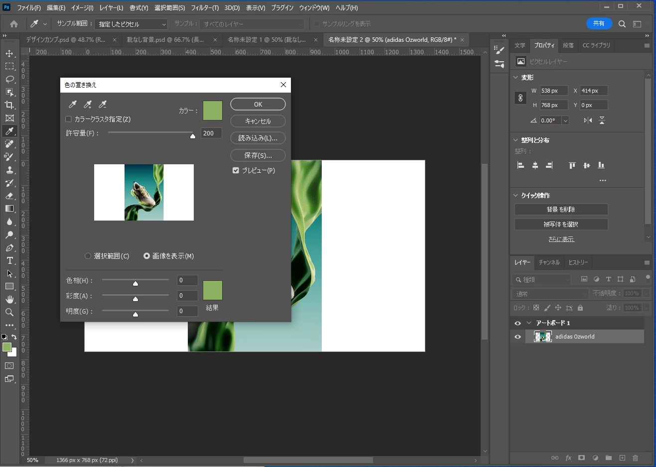

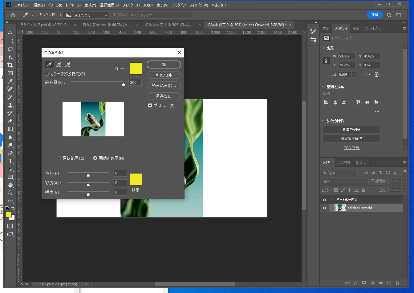

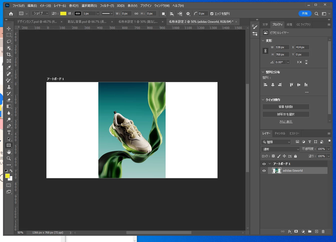

色の置き換えをしたいのですが、変えられません。
・トラブルの内容や質問内容
添付の緑の布を黄色い布に塗り替えたいのですが、上手く行きません。

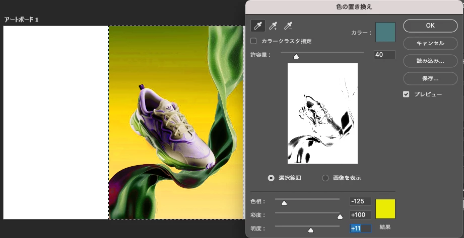

画像①のように黄色い色を準備して、イメージ>色調補正>色の置き換え と進むと、
画像②のように、変更前も黄色になっています。そこでカラーピッカーで、画像の中の緑を選んで緑に変更すると、
画像③のように、両方とも緑になってしまい変更できません。
どうすればよいかご指導いただけますとうれしいです。

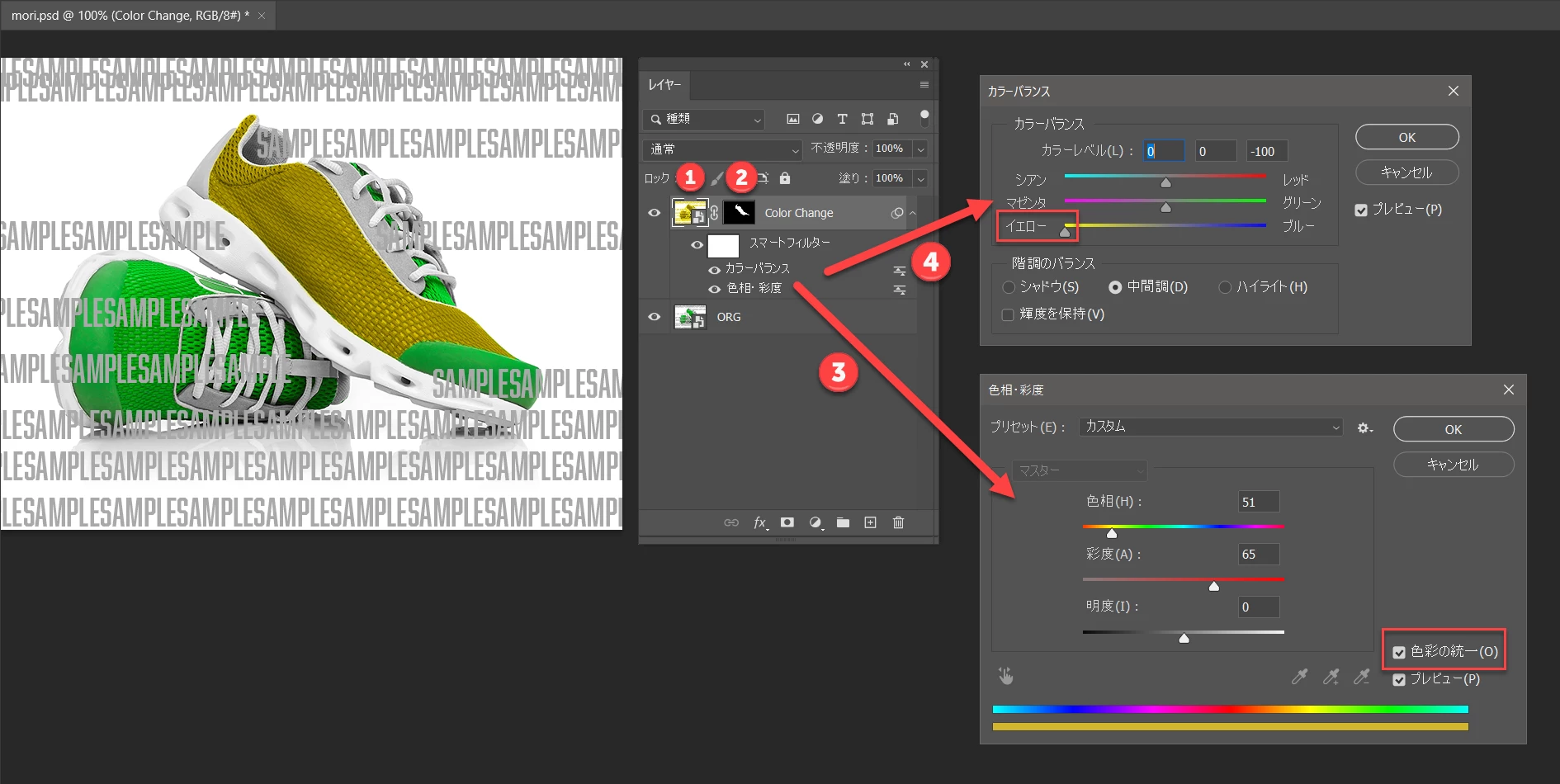

私も試してみたのですが、元画像が全体的に緑ですので“色の置き換え”ではうまく加工できませんでした。
尚美308235313u4aさんが、どんな“黄色”を想定しているか?によって、外しているかもしれませんが、次の感じではどうでしょう?
※元画像をそのまま使うのは憚られたので、別の素材で緑部分を黄色に変更する加工にしています。
[前提]
  • 後で加工のやり直しができるよう、スマートフィルター❶に変換しています。
  • 布の部分だけに加工がかかるように、マスク❷を作成しています。
[手順]
  1. [色相・彩度❸]で、色彩の統一にチェックを入れ、色相を黄色に寄せています。見た目の黄味が強まるように彩度も同時にあげています。
  2. [カラーバランス❹]で、シャドウ、中間調、ハイライトにおける「イエロー←→ブルー」を思いっきりイエロー寄りにしています。
加工したPSDも添付しておきますね(確認後、PSDファイルは削除してください)。
以上、ご参考になりましたら幸いです。

katayanagi51
Sep 25, 2023 12:51 AM UTC
その挙動で正しいように思います。

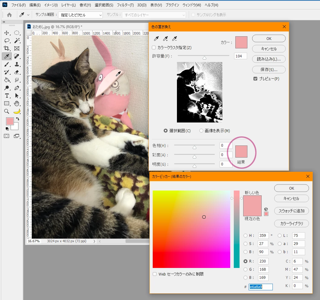

「結果」のところからカラーピッカーを表示させ,そちらで置き換えたい色を選択(作成)すればよいと思います。
Sep 25, 2023 1:28 AM UTC
すみません。できました。
下の色も個別に設定できるんですね。やってみたらできました。ありがとうございました。
ただ、添付の通り色の置き換え自身はあまりきれいにできませんでした。
色がグラデーションになっていると、一度に塗り替えることはできないのでしょうか?
重ねての質問ですみません。
何か、きれいにする方法はあるでしょうか?

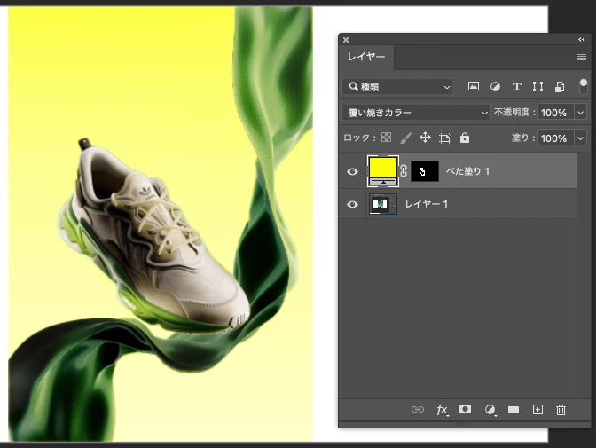

ajabon grinsmith
Sep 25, 2023 2:38 AM UTC
「色の置き換え」は、上の「カラー」が元の色、下の「結果」が変更後の色となります。
色の置き換えダイアログ
一般に、
「許容量」を上げると選択したカラーの近似値がどんどん含まれていくため、色の境界が自然に仕上がります。
ただし、狙っていない色・変わってほしくない色にも影響が出やすくなります。
「許容量」を極限まで下げると選択したカラーだけを置き換えることができる反面、それ以外のカラーとの境界が粗く出てしまいます。
プレビューを見ながら、その中間のいいところを探る作業が必要となります。
また、選択するカラーはダイアログ内のプラスのついたスポイトツール(または基本のスポイトツールでshiftキー併用)でどんどん追加することができます。クリックだけでなくドラッグにも対応しています。
と、ひととおり説明を入れた上で
選択範囲なしで一発掛けしてみましたが、こんなかんじにしかできませんね…
条件が噛み合う素材であれば簡単に色を置き換えられるのですが今回の画像ではちょっと難しそうです。
別の方法をひとつ提案してみます。これ以外にも最良の手段はあるかもしれません。

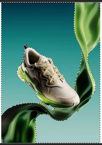

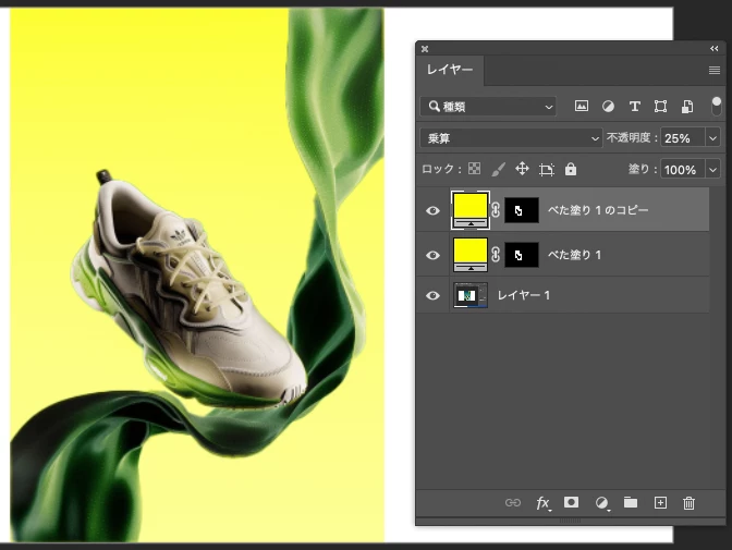

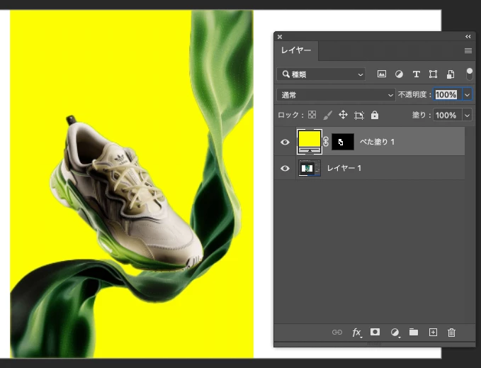

オブジェクト選択ツール&多角形選択ツールで背景グラデーション以外を選択して、選択を反転しました。
レイヤーパネルから新規調整レイヤー「べた塗り」でイエローを指定。
べた塗り調整レイヤーの描画モードを「通常」から「覆い焼きカラー」に変更。
ちょっと薄いと感じたので、
べた塗り調整レイヤーをctrl+Jで複製して、描画モードを「乗算」に、不透明度を調整。
