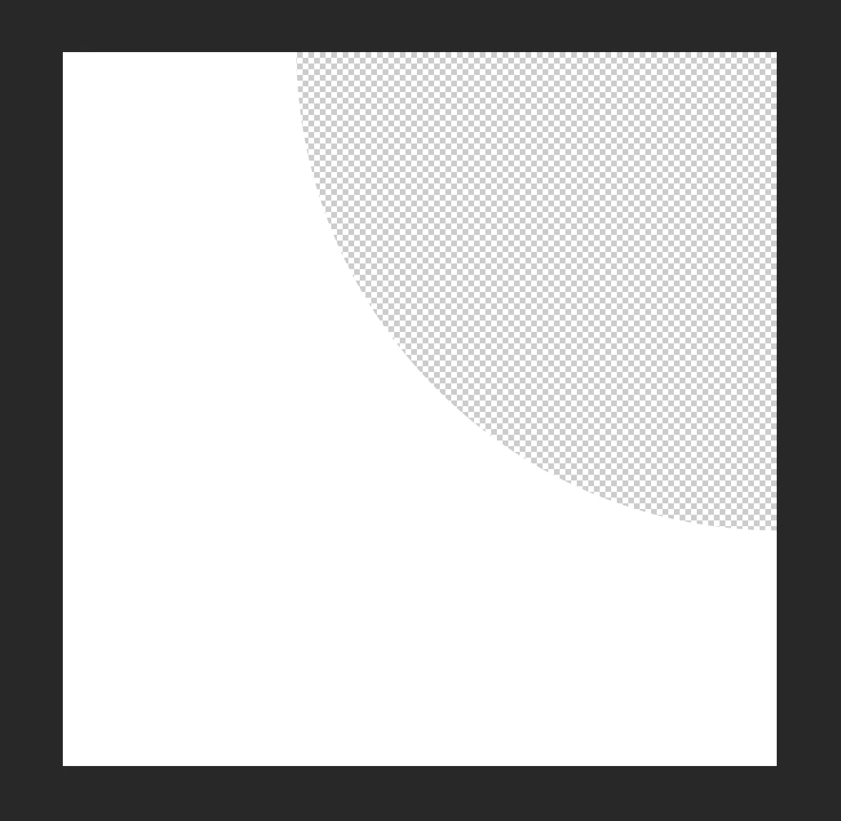

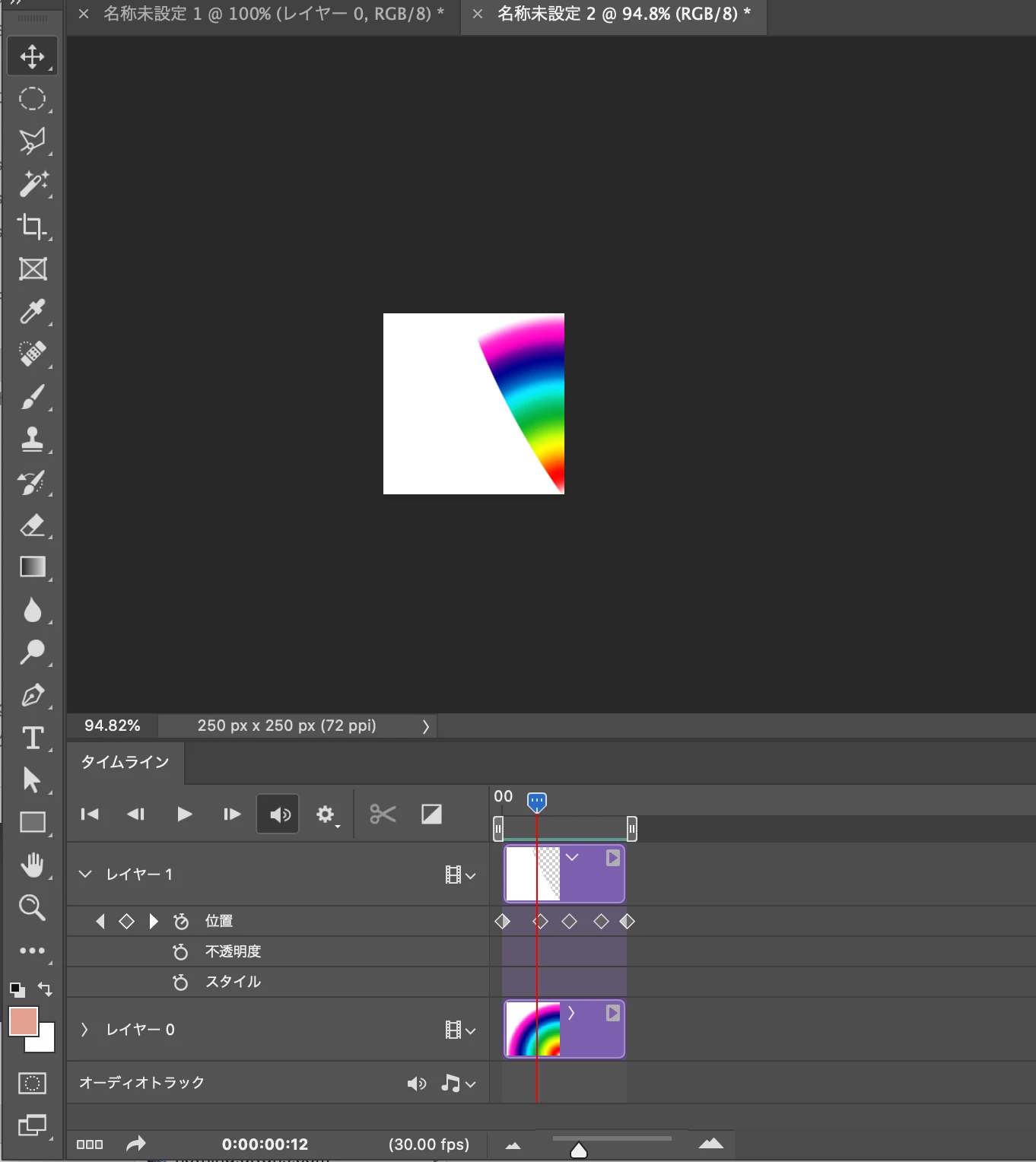

Photoshopで動画を作成する場合、複数の画像シーケンスをタイムラインに並べて連続で表示する方法と、前掲の様にタイムライン上でレイヤーを操作する方法があります。レイヤーを操作するのは出来る処理が限られているため様々な工夫が必要になります。前掲のタイムラインでラジアルのグラデーションを隠すマスクのやめのレイヤーは回転が出来ませんから以下のような形状のものを移動することで移動だけで回転するマスクのような効果を再現しています。
きれいに作ろうと思うと各コマを作り込んでタイムラインに並べるしか無いかと思います。

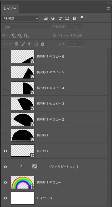

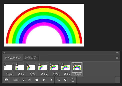

フレームアニメーション(gif)の場合、
虹全体を隠した状態から始まり、ちょっとずつ隠しを減らしていくということになります。
目隠しを30°ずつ減らしていくと7フレームですね。
これが動画編集でいうワイプ(垂直の目隠し)であれば最初と最後のフレームだけ作れば中間を自動で作れるんですが(トゥイーン)、Ten A さんの前述どおりレイヤーの回転に対応していないため、車のワイパーのような動きをとなるとフレーム数ぶんのレイヤーが必要になります。
フレームに対応した目隠しレイヤーの表示/非表示を各フレームで設定する形となります。
※実際は図形を白で作りましたが、見やすくするため黒にしてあります。
レイヤー名が「のコピー」となっているように、最初の目隠しレイヤーを複製、ちょっと回転、それをまた複製、を繰り返したものです。

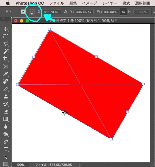

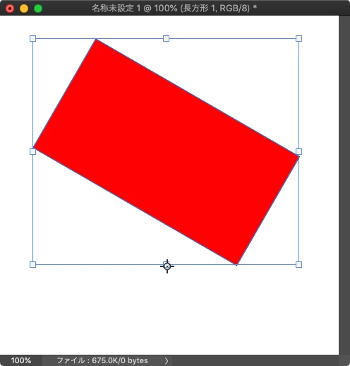

重要な点は、目隠しレイヤーをスマートオブジェクトにしておくことです。
そうすることで、虹にぴったり整列させた目隠し図形の、回転の基準点を虹の中心として正確に指定することができます。
↓ シアンで囲んだ箇所で変形の基準点を指定します。
スマートオブジェクトにしなかった場合、ちょっと回転したレイヤーを複製して、またちょっと回転するとき、基準点は回転済みの図形から測ることになるためズレてしまいます。
すぐには参考にできないと思いますが、指標のひとつとしてどうぞ。
