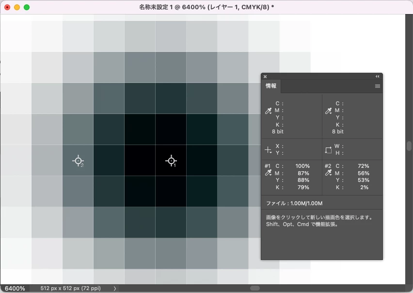

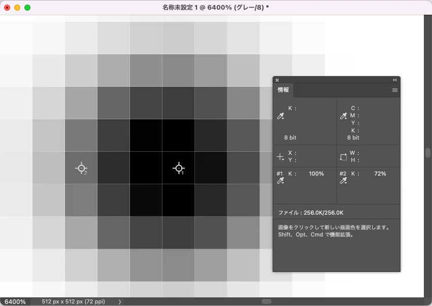

元々のデータはRGBだったりCMYKだったりその時によるって感じです。
今回はCMYKのデータでやってるのでそれを例に取りますが、
例えばシアンのオブジェクトが存在したら、チャンネルパネルのシアンだけを表示にすると黒くなります。(色がシアンじゃなかったらどうにかして黒にします)
この状態でグレースケール変換すると、オブジェクトが黒くなって透明部分が白になります。
選択範囲って言ってしまったからややこしくなってしまいました。選択範囲ではないですね・・・
Yamonovさんにおいしいとこ取られましたが、繰り返しますw
この操作、選択チャンネル以外のチャンネルを破棄してグレースケール変換しているんですね。
厳密には、と言いたいところですが全く別の処理となります。
スクショでいうと、シアン版の濃い部分がちょうど100%であればうまくいくかもしれませんが、
中間色に他の版の濃度が介在していると濃度は上がります。とくにマゼンタとブラックは強いです。
4cまざったサンプル。シアンは一番濃いところを100%にしてあります(※ 1)。
カラーサンプラー ※ 2 を注視で。
全チャンネルでグレスケ変換:※ 2 は73%
シアンチャンネルだけでグレスケ変換:※ 2 はシアン濃度ママの72%

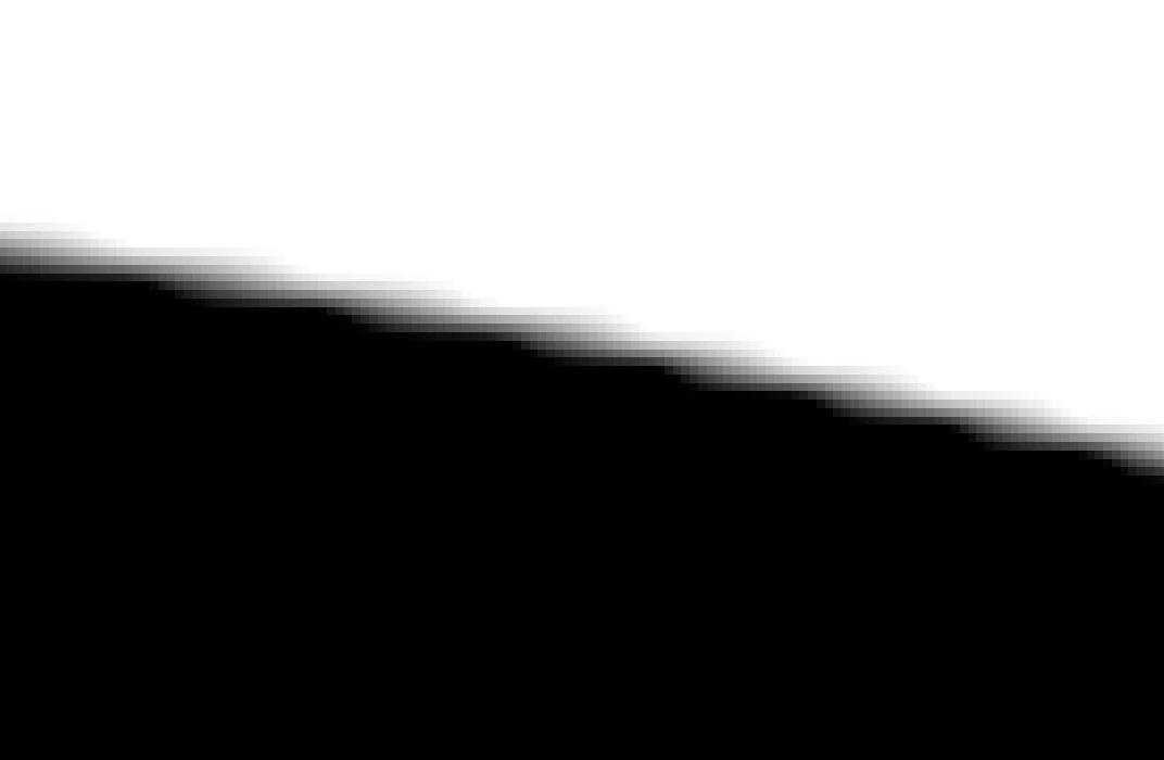

>オブジェクト端っこの部分がグラデーションになっていると思う
すみません、自分アホで読解力がないのでスクリーンショットなどあると助かります…
nekkonekoAuthor
Oct 3, 2024 1:23 AM UTC
めちゃくちゃアップにした時なんですが、
黒→白へのグラデ部分です。
分かりにくくてすみません!
