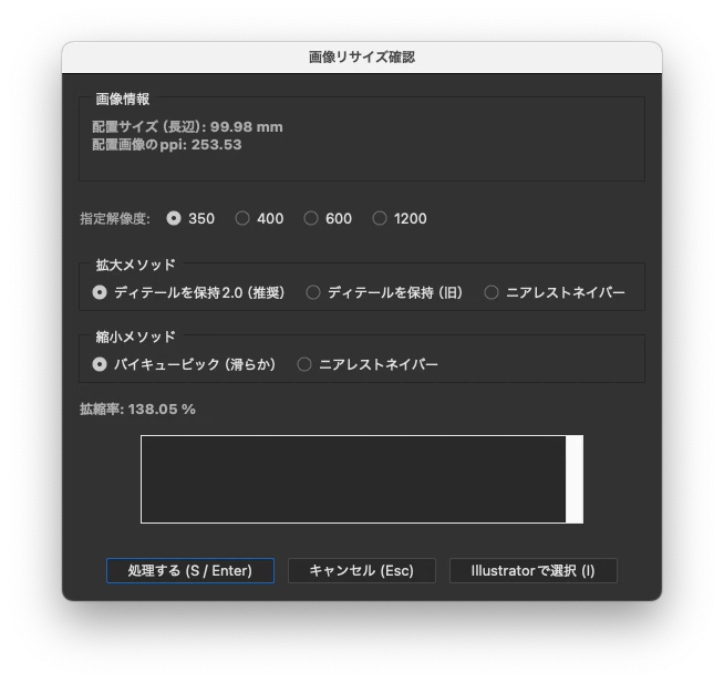

sonomi33Author
Aug 8, 2025 11:34 AM UTC
お返事ありがとうございます。72ppiから350ppiにするときは、再サンプルチェックを入れるんですね。そのときは、自動でいいのでしょうか?スクリプト試してみました。サイズを変更するところがmm単位じゃなくpxなのですが、これは変更できますか?スクリプトじゃなくやるには、縮小時は普通のバイキュービック法シャープ(縮小)でいいですか?拡大も200%までならディティール保持2.0でできるんですね。追加で伺いたいのですが、配置画像は回転(角度をつけること)させないほうがいいのでしょうか?チラシのなかで回転かけた素材があり、イラストレーターの変形で幅高さが正確にでなくなってしまうので、いったん、まっすぐにした素材を作って、その幅高さでリサイズしています。普通はどうやるものなのでしょうか?
Yamonov
Aug 9, 2025 8:42 AM UTC
入力するところとは?どこのことですか。
これはIllustrator上の配置サイズを取得しているので、mmもpxも入力しなくても良いのですが。
また回転のかかったサイズでも正しく配置サイズを得て、それに合わせてリサイズします。 
--Yamonov
