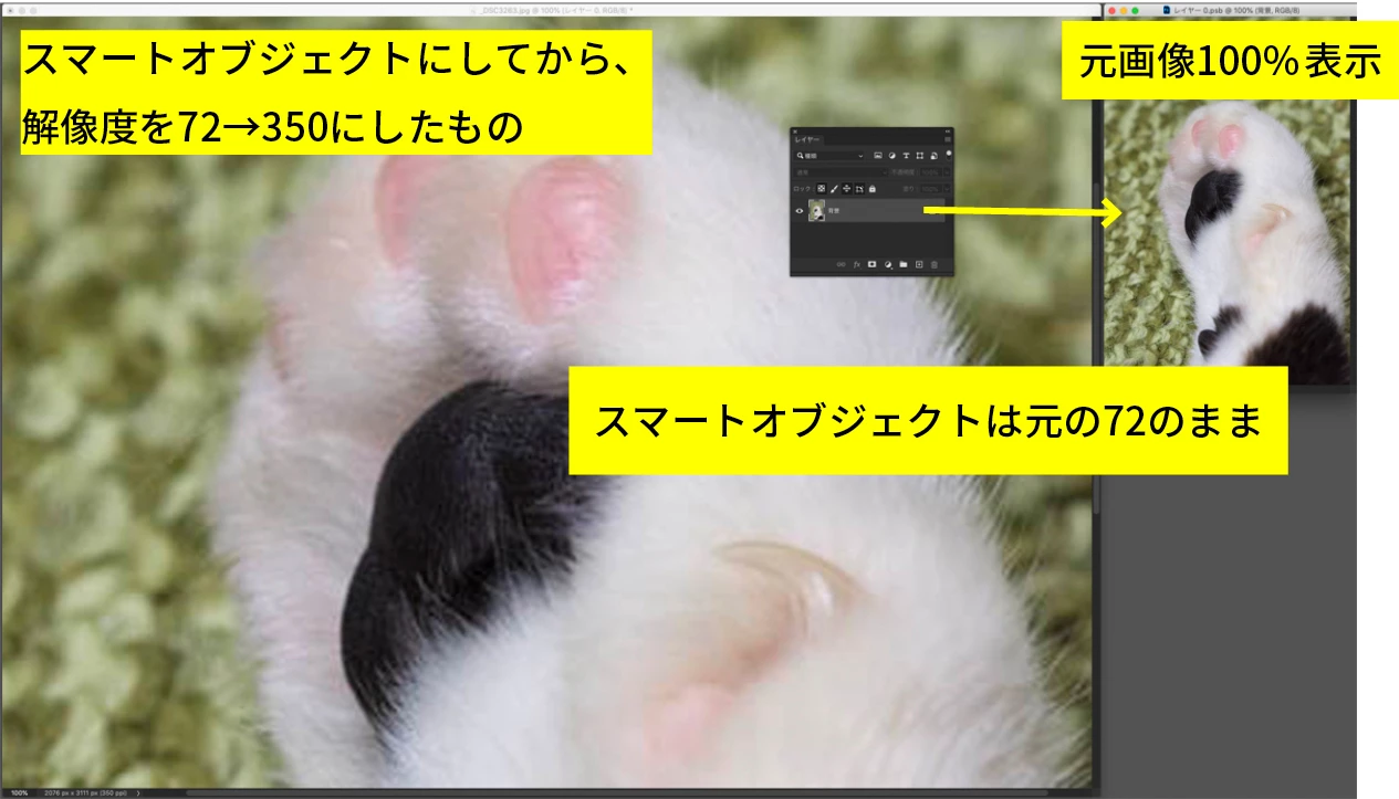

スマートオブジェクトの機能をちょっと勘違いされていますね。
スマートオブジェクトというのは解像度を変えないとか、劣化しない機能ではありません。
「元データを別に隠し持っている」だけの機能です。
解像度自体は、貼り付けたor作成中の画像の解像度に依存します。
例えば上記は、
・72ppiの元画像をスマートオブジェクト化
・解像度変更
・スマートオブジェクトをダブルクリックで元画像を開く→元の72ppiの画像がそのまま出てくる
のを示しました。
スマートオブジェクトというのは、
「何度拡大したり縮小したりしても、都度それに合わせて元画像からやり直すので、繰り返しによる劣化がない」だけの機能です。

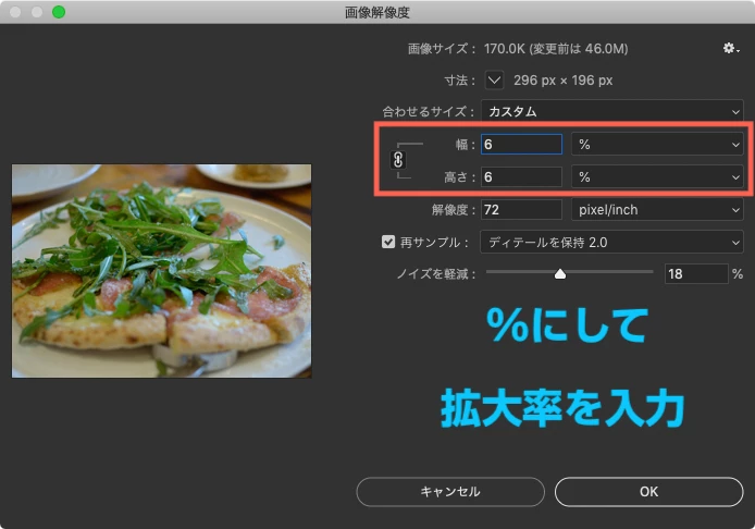

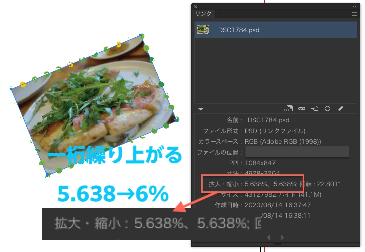

①Illustratorリンクパネルで、拡大・縮小率を確認する。

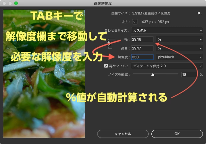

②Photoshopで画像を開き、画像解像度ダイアログで単位を%にしてから、控えておいた数値を入力する
③TABキーを数回押して解像度欄に移動し、必要な解像度350を入力する
※先ほど入力した%値が、解像度に合わせて自動計算される。このとき100%以上の%値になっている場合、画像が引き伸ばされることが分かりますので、都度、再サンプルで拡大してしまっていいかどうか考えてください。

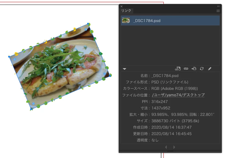

④Illustratorに戻ってリンクを更新する(拡大率が100%以下になっている)
