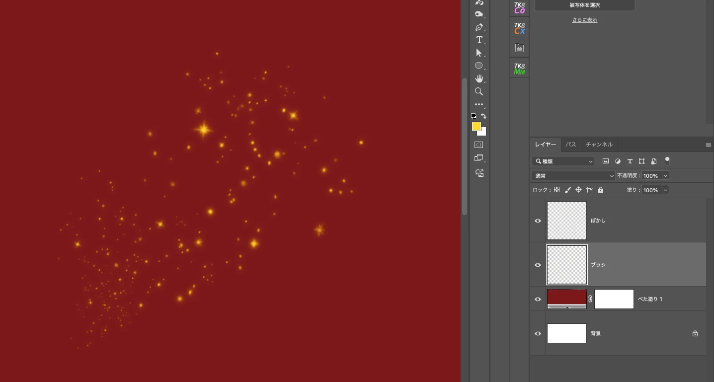

Jun 5, 2025 9:50 AM UTC
Photoshopのブラシで「ダスト」とか「スター」あたりで検索し、無料のものをダウンロードしてみてはいかがでしょうか?一つのブラシだけじゃなくて数種類組み合わせてイメージに近づける感じです。
光らせるやり方は、レイヤーを複製して、ぼかし(ガウス)を少しだけかけ、描画モードを変更しイメージに近いものを選択します。より光らせたい場合はさらにそのレイヤーを複製すると光が強くなってきます。
虎さんAuthor
Jun 5, 2025 11:45 AM UTC
ありがとうございます!
試してみます!
