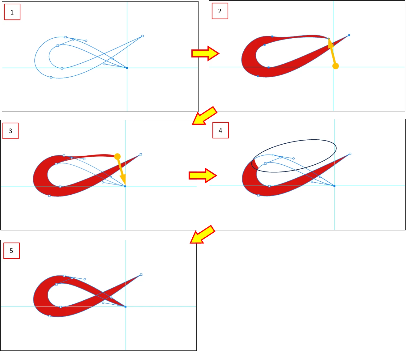

もしかしたら「交差部も塗る」等のコマンドがあれば最高ですが、見つかりませんでしたので、ホント、原始的な方法を考えてみました(笑ってください)。
1.パスを描き、片方の頂点にガイドを引いておきます。拡大すれば相当精度良く引けると思います。
2.パス内に色を塗った後、その頂点を重複しない位置へ移動します。
3.再度色を塗ります。その後頂点を元の位置へ戻します。
4.図の楕円で示す位置の色を背景色で塗ります。
5.再度、パス内に色を塗ります。

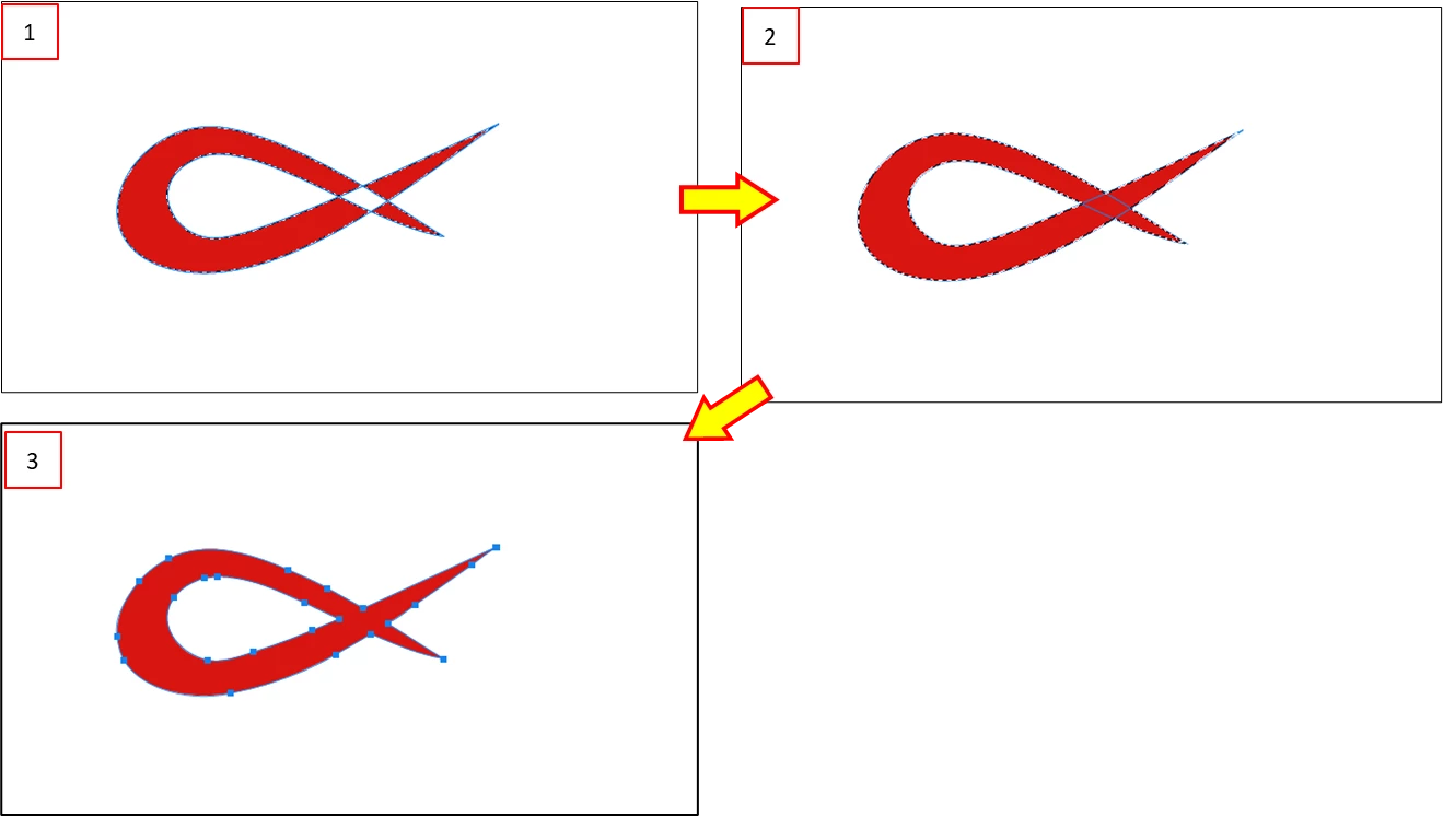

別案ですが、次に方法はいかがでしょうか。パスは作業用パスになってしまいますが。
1.パス内部を塗ります。中マド部は塗られません。
2.選択範囲を作成し、中マド部を塗ります。
3.選択範囲から作業用パスを作成します。
