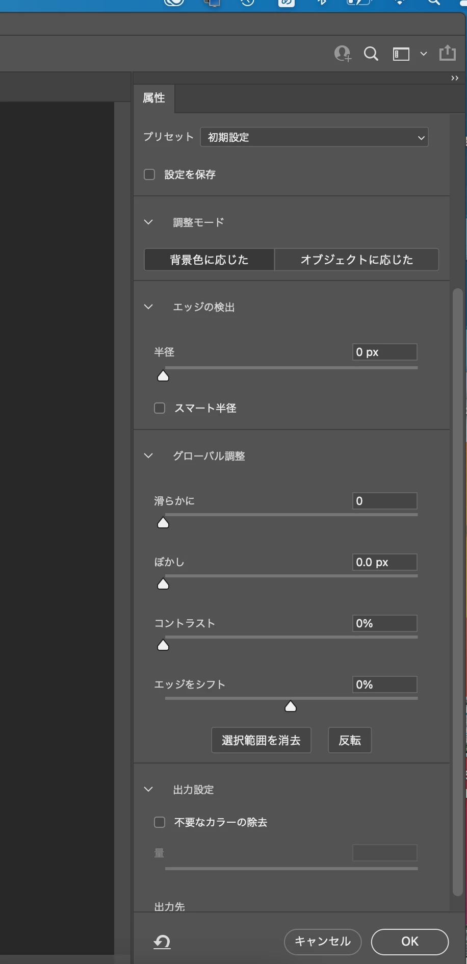

May 6, 2021
属性パネル>表示モード>表示>オーバーレイの操作をしたいのですが、表示モードが見つかりません
