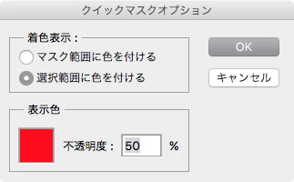

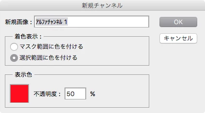

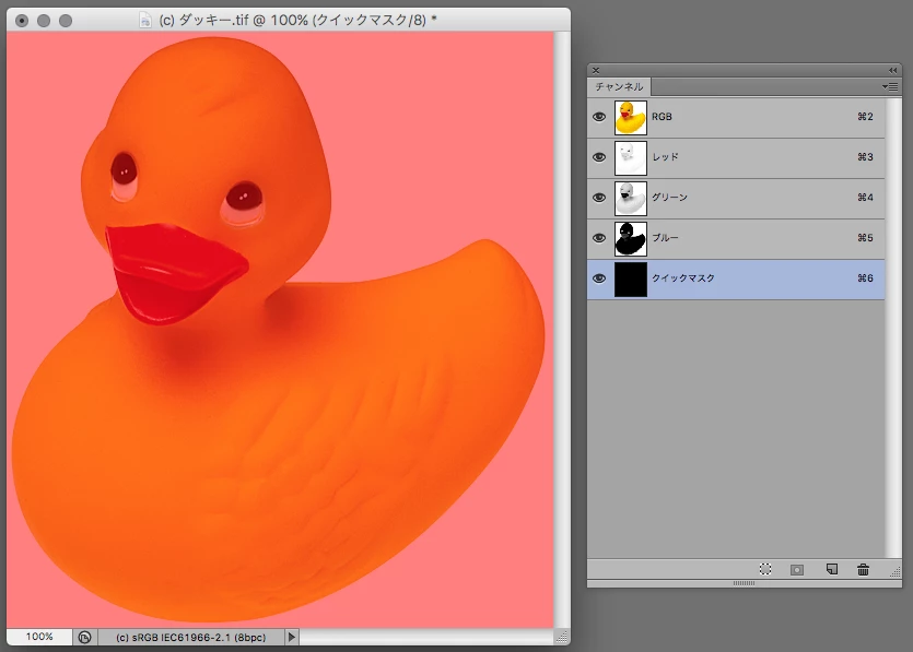

まずクイックマスクと新規チャンネルの設定をこのようにします。

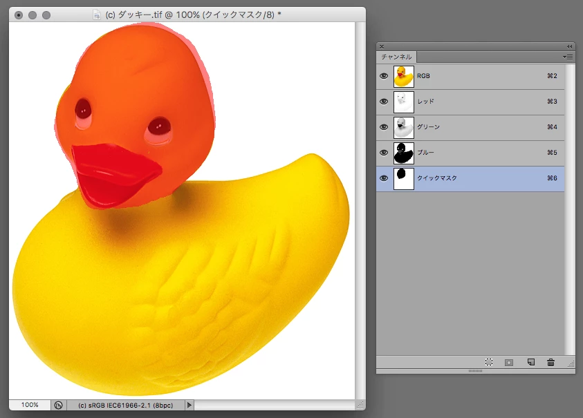

クイックマスクで選択したい部分を塗ります。

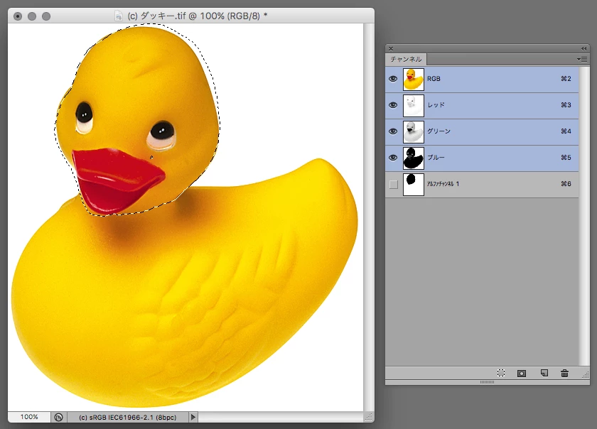

クイックマスクを抜けて選択範囲を保存します。こうなりますね。
クイックマスクとアルファチャンネルは同じです。両方を「マスク範囲に色を付ける」にしても同じことです。この説明でわかりましたか。白黒反転していてもどちらが選択範囲になるのかが重要なのです。

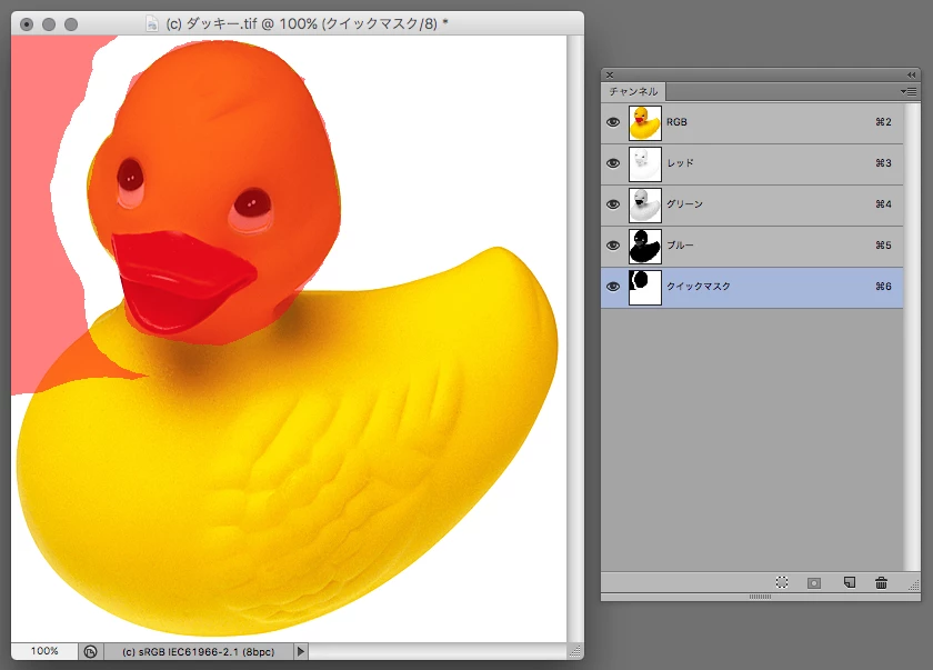

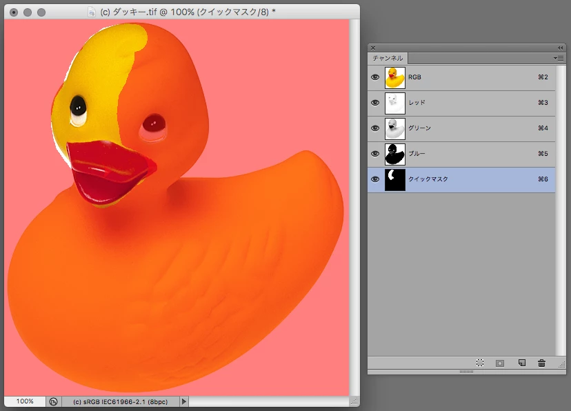

クイックマスクで描画色が白では最初がこのようになります。
マスク範囲に色を付けるではこうなります。
結果は同じですがやりやすいと思いますか? 場合によって白で塗ったほうがやりやすければ、それでも構わないと思います。
