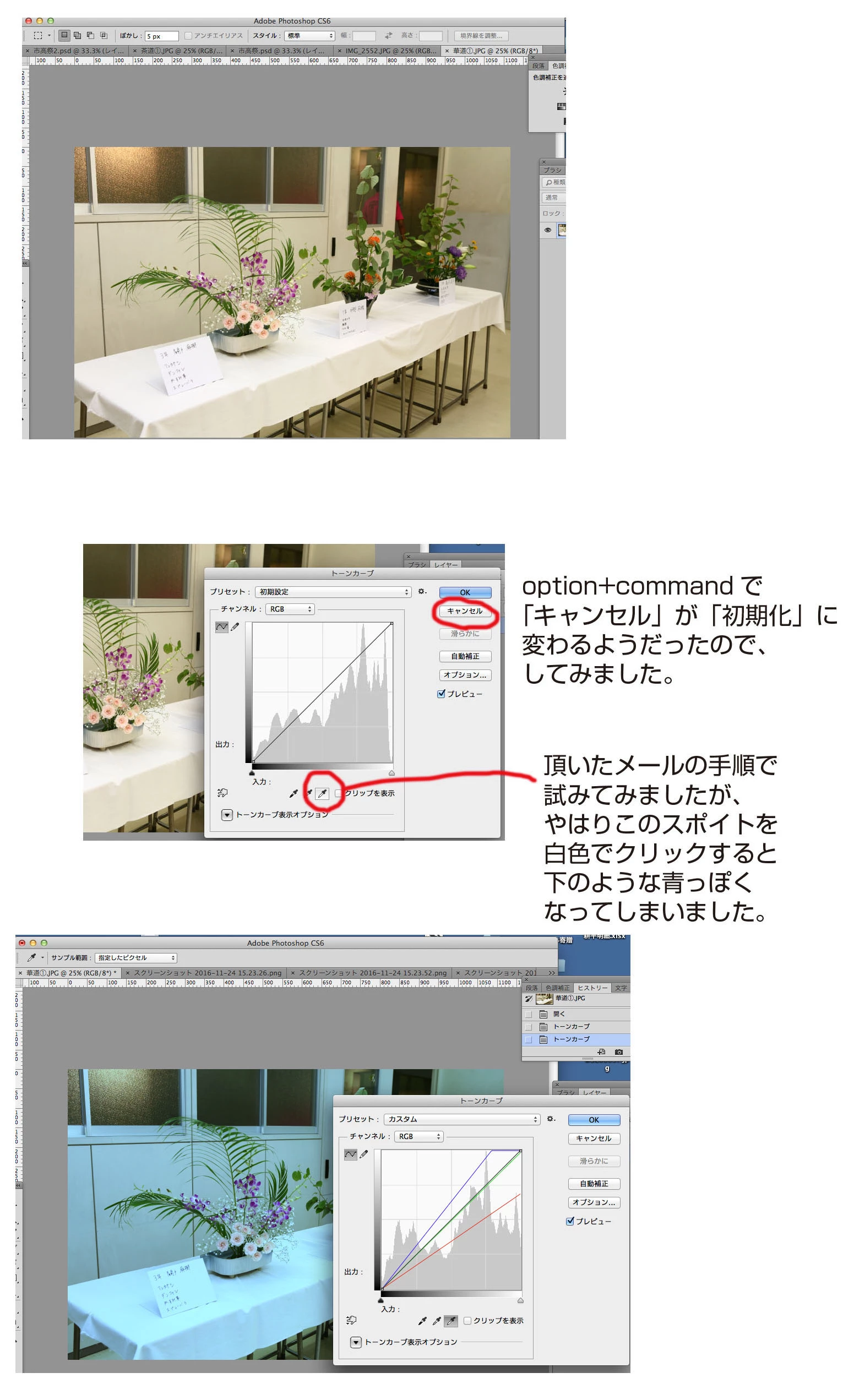

photoshopで自動トーン補正をすると青くなってしまいます。
今まで自動トーン補正をすると、元々の画像より鮮やかな色になっていたのですが、全体的に青くなってしまうようになりました。
また、トーンカーブの「画像内でサンプルして白色点を設定」の白いスポイトを選択し、画像の白い所をクリックした時も同じように青くなってしまいます。
option+commandで初期化しても直りません。
何かいい方法があれば教えてください。よろしくお願いします。

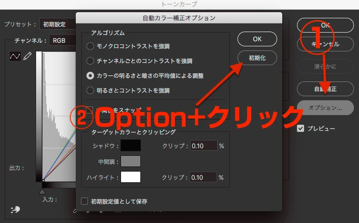

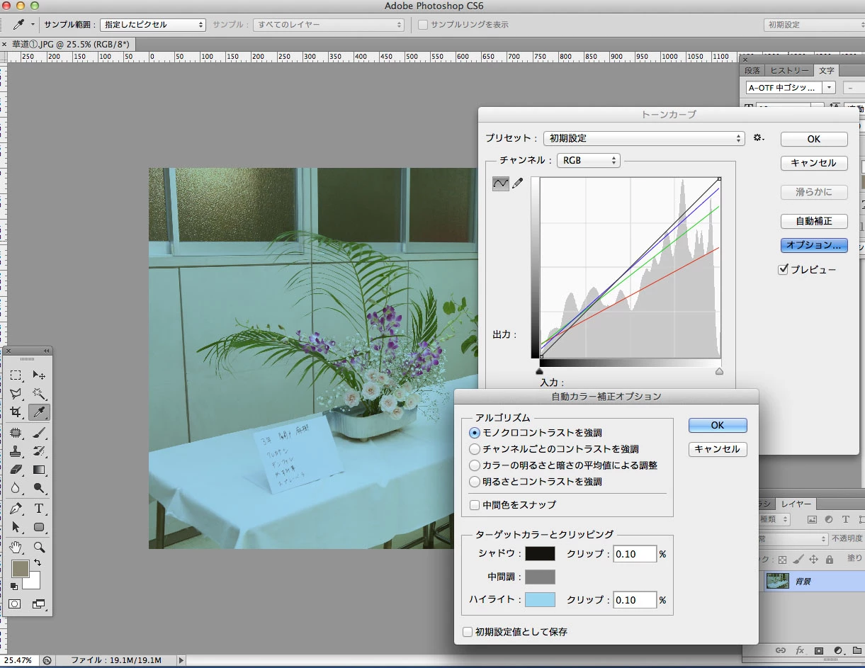

自動カラー補正オプションの「ハイライト」が白くありませんね。これが原因です。
以前お示ししたキャプチャを参考にして、「キャンセル」ボタンをOptionキーを押しながらクリックしてカラーを初期化するか、「ハイライト」のカラー部分をクリックして真っ白を設定してください。
ちなみに、この「自動カラー補正オプション」の初期化は、このダイアログ中でしか行えません。トーンカーブダイアログでの初期化は単にカーブを初期状態にするだけです。

Nov 25, 2016 10:28 AM UTC
出来ました!
本当にありがとうございました。
何故こんな所の設定が変わってしまったのか…
思い切って質問させていただいて、本当に良かったです。
本当に本当にありがとうございました。

キャンセルボタンの「初期化」化は、Optionのみで行えます。
トーンカーブダイアログ内にある「オプション...」ボタンを押して、「自動カラー補正オプション」を表示し、「アルゴリズム」を「モノクロコントラストを強調」にした画面キャプチャを添付して頂けますか。
--Yamonov
Nov 25, 2016 7:04 AM UTC
ありがとうございます。
「モノクロコントラストを強調」にした画像を添付します。
どうぞよろしくお願いします。

Nov 24, 2016 6:46 AM UTC
早速連絡いただきありがとうございます。
このメールに返信をしていいものかどうかと思ったのですが…
教えていただいた通りにしてみたのですが、やはりダメでした。
状況の画像を送らせていただきます。
今までこのようなことはなかったのですが、ショートカットで、何かの処理をしてしまったのだと思います。
新規で立ち上げても、どの画像を使っても同じ状況になってしまいます。

Nov 25, 2016 2:40 AM UTC
何度も申し訳ありません。
状況の画像を送らせていただきます。
どうぞよろしくお願いします。
