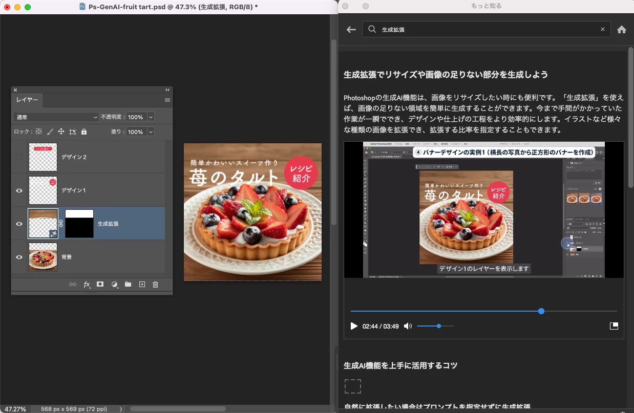

2分44秒のところで、1:1に拡張したあとの、動画のスクリーンショットと実際に自分で作業した状態を並べてみました。
左:作業画面 右:動画 です。こちらの手元では同じに見えました。
@337057211vgu さんの環境で作業したものは、どのように「形が変わってしまった」のでしょうか?
その状態の画面を見せてもらえないでしょうか。

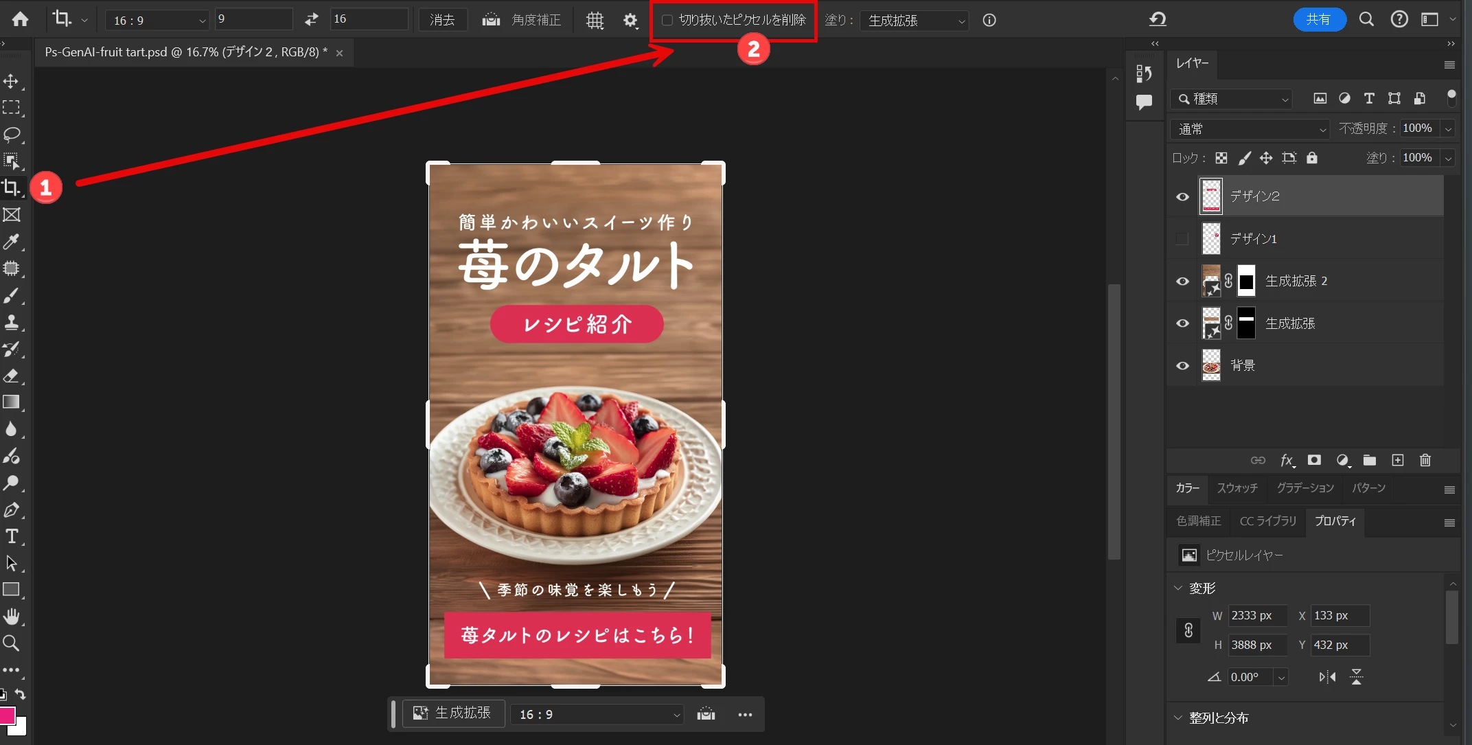

切り抜きツール❶を選んだときのオプションバーにある「切り抜いたピクセルを削除」のチェック❷を外してから、もう一度、このチュートリアルを最初から進めてみてください。
※オプションバーが表示されていない時は、「ウィンドウ>オプション」メニューを実行し、オプションにチェックを入れると表示されます。

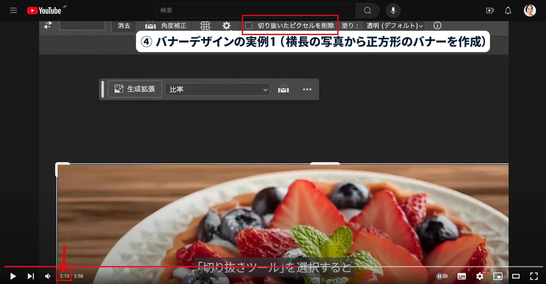

右上にタイトルバーが出ていてオプションバーを隠しているため、みづらいのですが、説明のYouTube動画の 2:10のタイミングを見るとこのオプションが外されているのがわかります。

切り抜きツールのオプション「切り抜いたピクセルを削除」のチェックを外して使うと、切り抜いた後にピクセルを残します。
今回の場合なら、最初に正方形に切り抜いた時に、そこからはみ出していた部分がカットされていましたが、チェックを外すことで、範囲の外に残ったままとなり、16:9にサイズ変更した後も外側にあったデータは残り続けていた・・・というわけでした。
