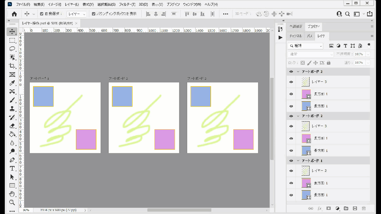

Myra Fergusonさんが書かれている内容に補足する形ですが、複数のパーツを同時に動かす場合、レイヤーパネルで「レイヤーのリンク」をしておく方法も手軽でおすすめです。
次のような手順で、動かしてみました(GIF動画です)。
0)(左側のツールパネル)選択ツールを選ぶ
1)(右側のレイヤーパネル)アートボード1、アートボード2の「ピンクの長方形」と「手書きの緑線」レイヤーが「レイヤーのリンク」になっていることを確認
※レイヤーの右側にチェーンマークのアイコンが表示されています。
2)アートボード3にある「ピンクの長方形」と「手書きの緑線」レイヤーを選択し、レイヤーパネル下の「レイヤーのリンク」アイコンをクリックして、レイヤーリンクを設定
3)アートボード上で、各アートボードにある「ピンクの長方形」を[shift]キーを押しながらクリックして3つとも選び、「ピンクの長方形」をドラッグすると、全てのパーツが同時に移動

You can link layers from different artboards so that they can be moved simultaneously. To link them do the following:
  1. Select a layer from one artboard
  2. Shift + select the layer you want to move in tandem with the first selected layer
  3. Go to Layer > Link Layers (or right click on one of the selected layers in the Layers panel and select Link Layers)
If you want to perform rotations or other modifications to an identical object on different artboards, then I would recommend making the first layer a smart object and placing copies of that smart object on the other artboards. Then open up the smart object to make any adjustments and save. Here's more info on smart objects:
