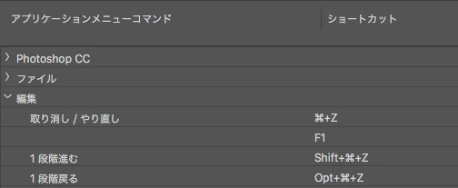

    CC 2018 のキーボードショートカット

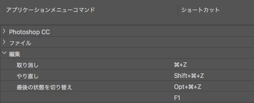

    CC 2019 のキーボードショートカット
    CC 2018        CC 2019
    取り消し / やり直し → 最後の状態を切り替え
    1段階進む       → やり直し
    1段階戻る       → 取り消し
    に変わっていますから
    このようにキーボードショートカットを変更してやれば、「従来方式の取り消しショートカットを使用」にしなくても同じことになります。

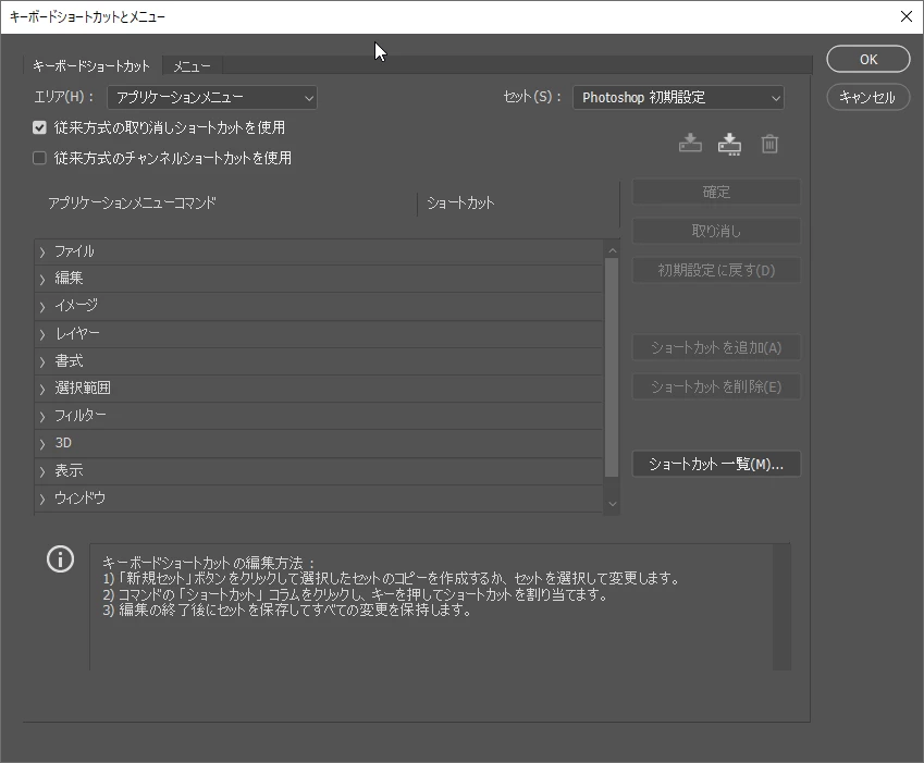

    キーボードショートカットの編集メニューに「従来方式の取り消しショートカットを使用」の設定があるので、
    それをONにして再起動すれば、従来バージョン通りの動きに戻るはずです。
    ただPhotoshopの動作は一般的な動作に比べるとむしろ異なっているといえることと同時に、
    この互換設定がいつまで残るかはわからないということもあるので、
    この機会に変更後の方法に慣れてしまうほうがいいかもしれません。
    (今回の変更後でも、従来動作は「最後の状態を切り替え」としては別途設定・ショートカットは設けられています)

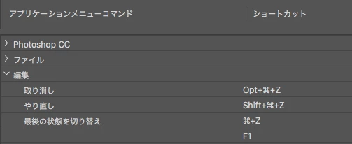

    Oct 28, 2018 6:10 AM UTC
    silk-m様 assause様
    ご教授ありがとうございます。
    項目、よく読むべきでした。失礼いたしました。
    >>CC 2019 のキーボードショートカットの変更
    こちらも仰るとおりです。今のところはキーボードショートカットを旧来のものにして見ようと思いますが、
    これまでもなんとか新機能を覚えてきたので、新しいやり直しの方法にもまた慣れてみます。
