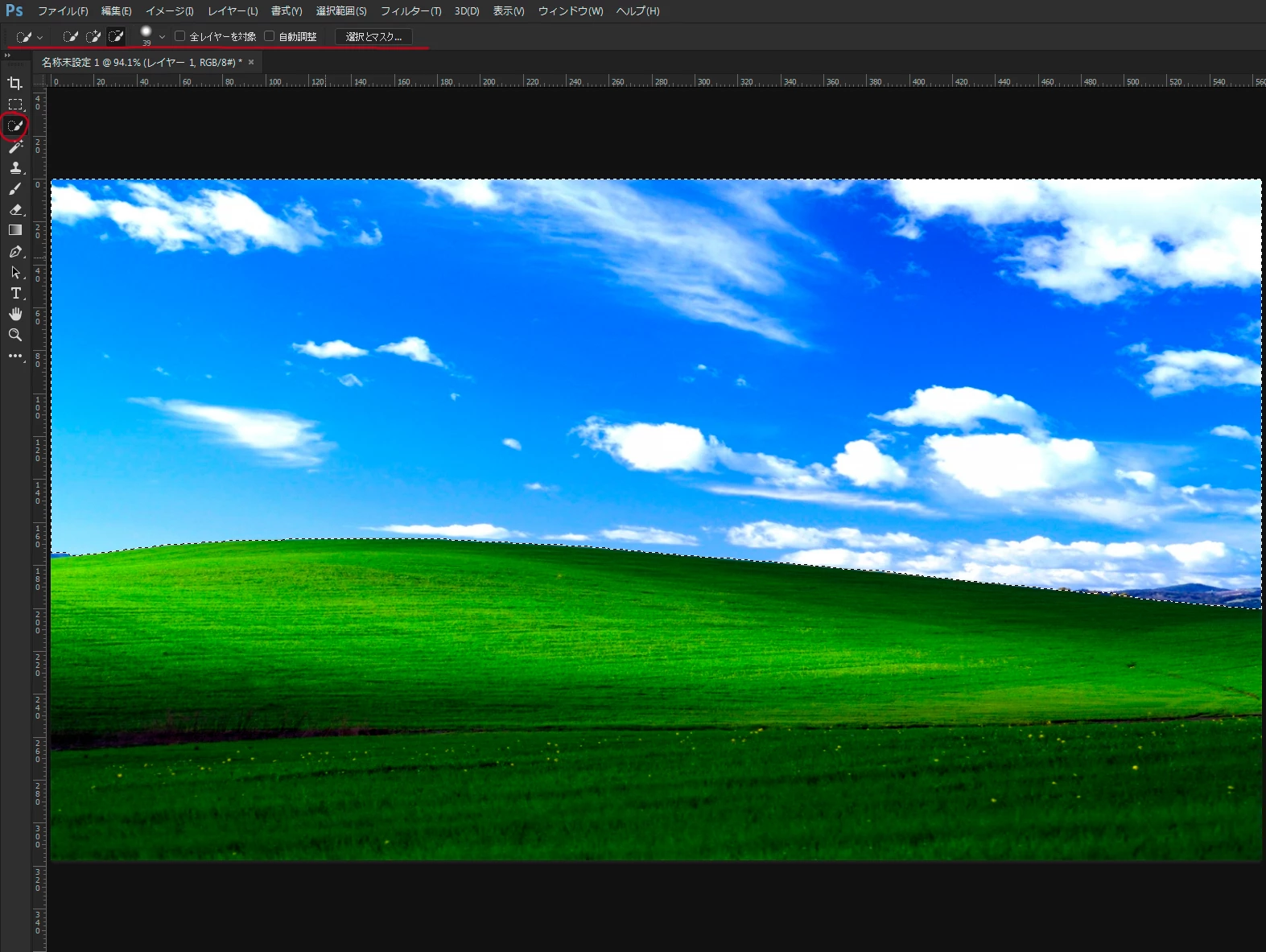

    cymk200氏の投稿に補足します。
    クイック選択ツールはCS4にもありますが、絵柄の判定精度がCS5以降で格段に上がっていますし、「境界線の調整」(CC2015.5以降は「選択とマスク」に名称変更)によって選択範囲の境界をより自然に作成することができます。やり方については解説しているサイトがいくつもありますので検索してみてください。
    ただ現在アップグレードするとなると、CCサブスクリプションを契約しCS6以降を利用することになります。
    選択範囲の反転は「選択範囲」メニューの「選択範囲を反転」でできます。(画像はCC2017です)

    Yamonov
    Nov 21, 2017 3:02 AM UTC
    トーンカーブ調整レイヤーを乗せて、わざとカーブをジグザグにするなどして輪郭がハッキリするように画像を壊してからクイック選択ツールを使ってみてください。選択し終わったらトーンカーブ調整レイヤーは非表示にします。
    クイック選択はバージョンが上がるごとに精度が上がっているのは確かなのですが、元々境目が分かりづらいようなものでは、このようにして輪郭を強調してやる必要があります。
    輪郭強調方法は他にもありますので、検索してみてください。

    Oct 30, 2017 8:17 AM UTC
    「クイック選択ツール」はいかがでしょうか。画像はcc2015の物ですが...
    こういう質問の場合は画像のアップロードをされると、さらに精微なアドバイスを受けれると思います。
